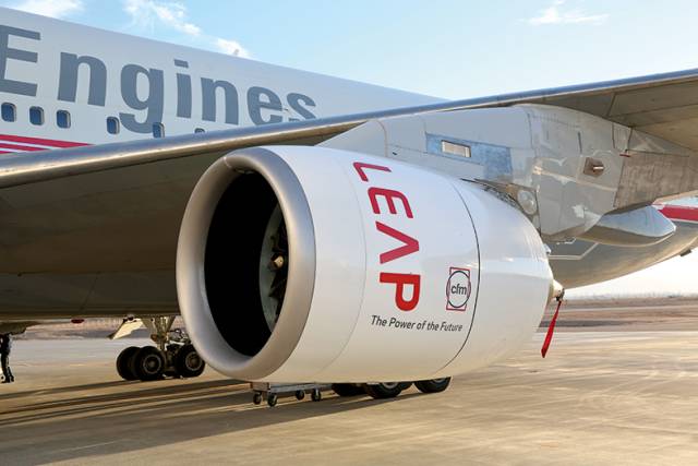

COMAC为此设计了C919,将噪声传播和结构建设建立在巡航期间发动机排放预测基础上。但是COMAC不仅研发了全新的飞机,同时也使用了全新的发动机:LEAP-1C。这就意味着他们不得不基于对发动机声学的预测来设计新的飞机——在发动机制造出来之前。

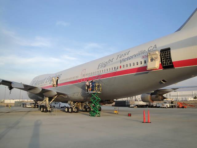

为此,通用电气航空公司在他们的飞行测试台上安装了发动机:一架特殊的检测新技术的波音747。COMAC新的飞行测试部门在机身上安装了表面传声器以描述发动机对结构的声辐射特征。Cyrille表示:“在声疲劳测试中,取样测试可能持续一年。我们能更早预测飞行期间的声负载,我们就可以更早定义测试周期。”

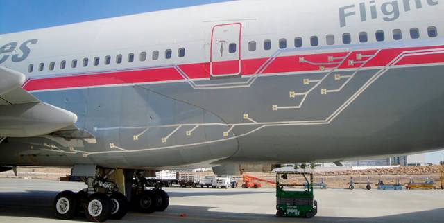

飞机外面的表面传声器通过一个盲窗将数据输入到LAN-XI 数据采集系统中。这样在供电时获得的记录数据,可以避免飞机系统的干扰。加入到声学数据中的IRIG-B时间码使得它可以准确地与飞机的记录数据同步,便于与飞行工况相关联,例如发动机速度。
