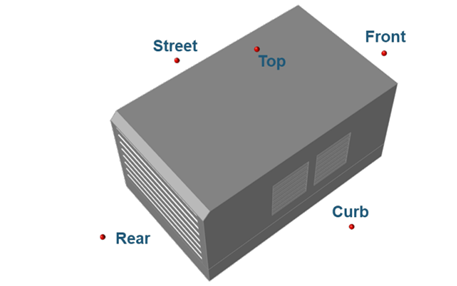

在这个例子中,小型发电机柜是普遍被应用的工业设备,轴流冷却风扇转速1500 rpm。以半消声室或开放式测试设置,将5个麦克风放置在距机体1m之外,如下图所示,以捕捉噪音水平和方向性。
CFD 专栏丨如何实现低成本降噪?风扇噪声流体仿真解决方案的图2
噪声试验测量的麦克风位置

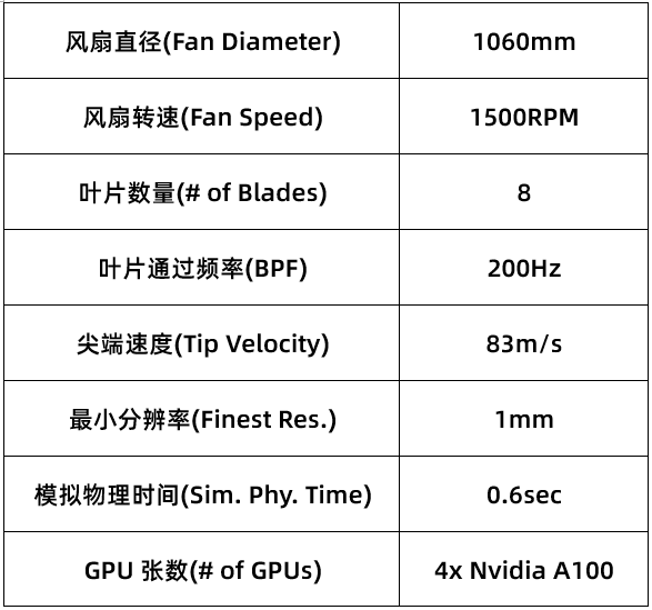

下表中列出了装置内冷却风扇参数。模拟使用4张NVIDIA A100 40GB GPU:
CFD 专栏丨如何实现低成本降噪?风扇噪声流体仿真解决方案的图3

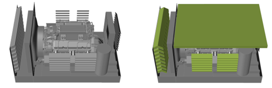

原设计方案(图a)是常见的风扇冷却套件,冷却气流来自带常规百叶窗的正面和侧面的开孔。第一次设计迭代(图b)具有与原设计相似的方案,但在机柜的顶部加装额外的隔音材料,还有人字形的声学百叶窗,如下图3中绿色物体所示。
CFD 专栏丨如何实现低成本降噪?风扇噪声流体仿真解决方案的图5
a) 作为基准的机箱内冷却风扇
b) 第一次设计迭代:隔音层与百叶窗

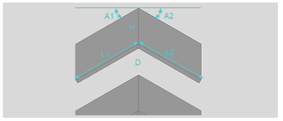

可以针对特定的噪声源进一步优化隔音百叶窗的设计,以达到最大的降噪效果。下图列出了常用的六个设计参数。
CFD 专栏丨如何实现低成本降噪?风扇噪声流体仿真解决方案的图6
常用的声学百叶窗设计参数

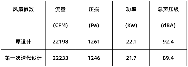

冷却空气流量是机柜内风扇的重要参数。为了不影响冷却效果,隔音材料被放置在不严重影响流量的位置。冷却空气流经百叶窗和换热器带走热量。第一次设计迭代与原设计相比显示了类似的流动性能,如下表所示。然而,隔音材料和人字形百叶窗的噪音吸收将噪声级降低3dB,这大约是声功率能量的一半。
CFD 专栏丨如何实现低成本降噪?风扇噪声流体仿真解决方案的图7

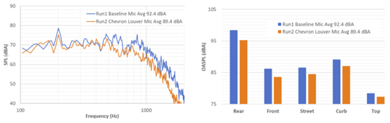

噪声频谱和单个麦克风OASPL(总声压级)显示了噪音的降低,尤其是在中高频范围,这是这种隔音材料的典型特征。单个麦克风结果还显示主要的噪声传播方向是朝向后端,而这里的麦克风是直接正对着冷却风扇的下游气流的。这是安装了人字形隔音百叶窗后需要改进的关键位置。
CFD 专栏丨如何实现低成本降噪?风扇噪声流体仿真解决方案的图9
麦克风平均声压级, 8Hz分辨率
不同方位麦克风的声压级
