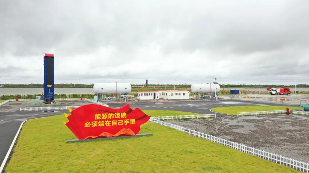

特稿丨中国首个百万吨级CCUS诞生记的图2
胜利油田莱113二氧化碳注入现场。胜利油田供图
2010年,赵铁军刚一毕业,便一头扎进正在进行二氧化碳先导试验的高89—1区块。
此时,二氧化碳驱油已经得到验证,但 如何将二氧化碳安全高效地注入地下,是让人头疼的“拦路虎”。
要“打虎”过关,先得有装备。高压精确流量计就是二氧化碳注入装备的“眼睛”。有了它,才可能实现一泵对多井同时注入。赵铁军参照过国外计量技术路线,却一直无法突破超高压精确质量计量的瓶颈。
半年时间里,赵铁军和同事们在现场测取了上万组数据,经过上千次反复试验,团队最终把当时国际在用的最高达到25兆帕的二氧化碳密度图版,延伸到了40兆帕,再将密度图版集成到通用体积流量计中,实现了液态下二氧化碳的精确质量计量。
第三代“驱油人”在突破计量技术的基础上,又创新研发了低温高效密闭注入装备,形成了具有完全自主产权的关键技术体系,破解了二氧化碳注入零排放、分压分注、低温计量等一系列高挑战难题,打通了CCUS产业链的技术堵点,被外界称为“独门绝技”。
胜利油田现场实践数据显示, 二氧化碳驱油效率比水驱提高40%,封存率一次可达60%—70%,最终达到100%。
