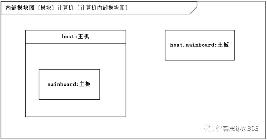

      属性节点可以显示内部模块图代表模块的直接属性,也可以显示间接的下层属性。显示间接的下层属性的时候,属性名称用“.”分隔的多层属性名称,表示间接属性的关系。也可以直接通过嵌套的属性节点显示多层的属性。下图显示“host:主机”属性中“mainboard:主板”属性的两种方式:
