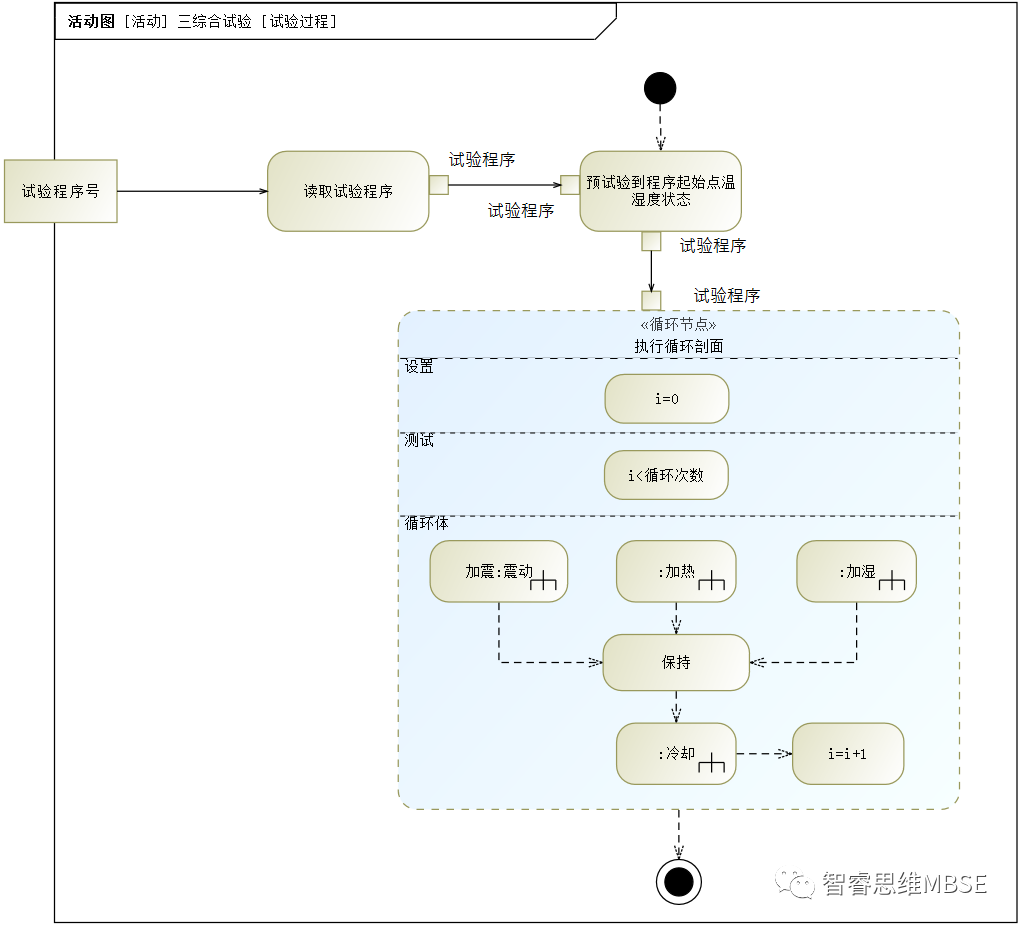

“三综合试验”行为的流程用一个活动图来说明。首先根据“试验程序号”找到对应的试验程序。正式开始试验前,设备要先进行预试验步骤,把箱内温度、湿度控制到试验程序规定的起始条件。然后根据试验程序中的定义,进行“震动”、“加热”、“加湿”,“保持”一定时间,根据程序定义可能进行“冷却”。这个过程可能是个循环过程,用一个“循环节点”来表示。活动图如下所示:
MBSE建模学习之三:系统功能--行为(Behavior)的说明的图2
