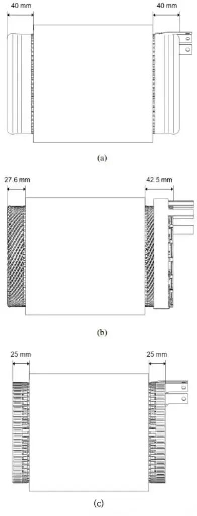

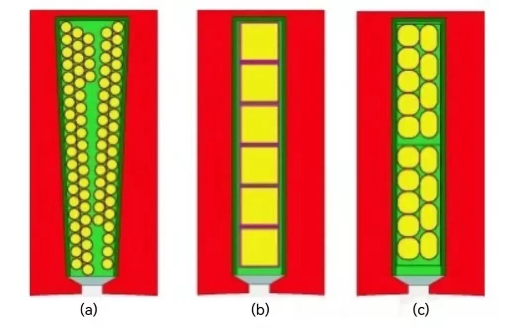

以下为电机定子槽的示意图:
(a)拉入式绕组
(b)发夹式绕组
(c)成型的利兹线
定子铁片为红色,导体材料(conductor)为黄色,绝缘材料(insulation)为绿色(图像用Motor-CAD制作)。

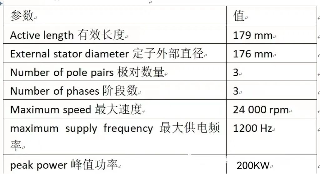

电机规格 一个六极永磁辅助磁阻机(简称PMaRel,也称为内部永磁机或IPM)
拉入式绕组(Pull-In Winding)

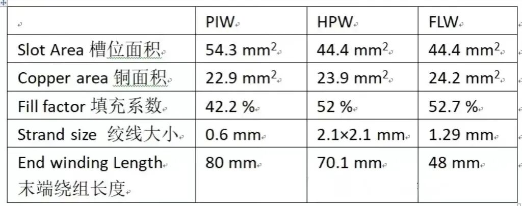

用梯形槽,这使得槽的面积更宽,槽内的铜面积更大。在槽的面积(slot area)和铁齿的宽度(width of the iron teeth)之间有一个权衡(trade-off)。为确保研究的公平性,梯形槽(trapezoidal slots)设计是为了具有与HPW和FLW设计的矩形槽(rectangular slots)具有相同的扭矩能力。
绕组是由每条槽的六束平行铜绞线(six bundles of parallel strands)组成。铜线直径为0.6毫米。实现的填充系数为42.2%,总铜面积为22.9平方毫米。槽内钢绞线的分布是随机的(stochastic)。
铜绞线放置的三种情况
最佳情况(Best-case):平行绞线沿槽的宽度分布(与转子表面相切tangential to the rotor surface);
最坏的情况(Worst-case):平行绞线沿槽的长度分布(与转子表面的正交normal to the rotor surface);
中间情况(Intermediate case):假设平行铜绞线束的形状系数(shape factor)与槽相同。
发夹式绕线
使用矩形槽,绕组是一个六层的拓扑结构(six-layer topology)。每根棒的横截面为4平方毫米。实现的填充系数为52%。
填充系数受到以下影响:
- 槽的宽度很窄,铜条的横截面很小,绝缘层的宽度(the width of the insulation);
- 棒的边缘变圆(the rounded edges)。
Formed-Litz绕组
使用FLW,每条槽中堆放两根FLW棒。每条棒(Each bar)是由直径为1.29毫米(AWG16)的单独导体线(individual conductor strands)组成。这些线沿着棒的有效长度扭曲。这样就形成了一个磁和热平衡的棒。各股之间是绝缘的,整个棒材也是绝缘的,类似于用于HPW的棒材。
填充系数
PIW的填充系数比HPW和FLW低,但较大的插槽面积减少了每个插槽实际铜面积的差异。PIW的铜面积仅比HPW和FLW的铜面积分别小4.2%和5.4%。FLW具有明显的优势,可实现更紧凑的电机设计。
绕线头的长度(the winding head length)
绕线头的长度(the winding head length)对电阻也有影响。因为较长的轴向长度意味着较长的导体(longer conductors)

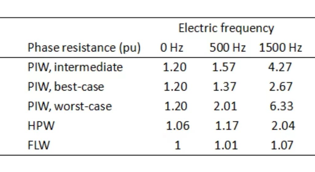

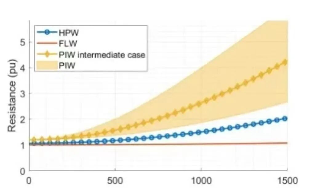

相位电阻(phase resistance)按照150◦C的温度运行期间表现出的电频率范围在MAT LAB中进行计算。
从相位电阻的计算结果可以看出几点。PIW的直流电阻较高,是因为末端绕组较长。PIW在高频率下表现出的相位电阻明显上升,即使是在最佳的几何布置下,也是如此,这是由于循环电流造成的。
由于铜面积相似,HPW和FLW的直流电阻基本上是一样的。主要的区别是在高电频下(at high electric frequencies),磁平衡(magnetic balancing)和小截面的Litz线使得FLW的交流电阻显著降低(significantly lower)。
HPW和FLW的交流电阻之差与电频率成二次方。这在低速时是不是太明显。FLW和HPW在500赫兹时的相位电阻分别为1.01 pu和1.17 pu。
在高速情况下,差异更为突出,在1500赫兹时,相位电阻为1.07 pu(FLW)和2.04 pu(HPW)。

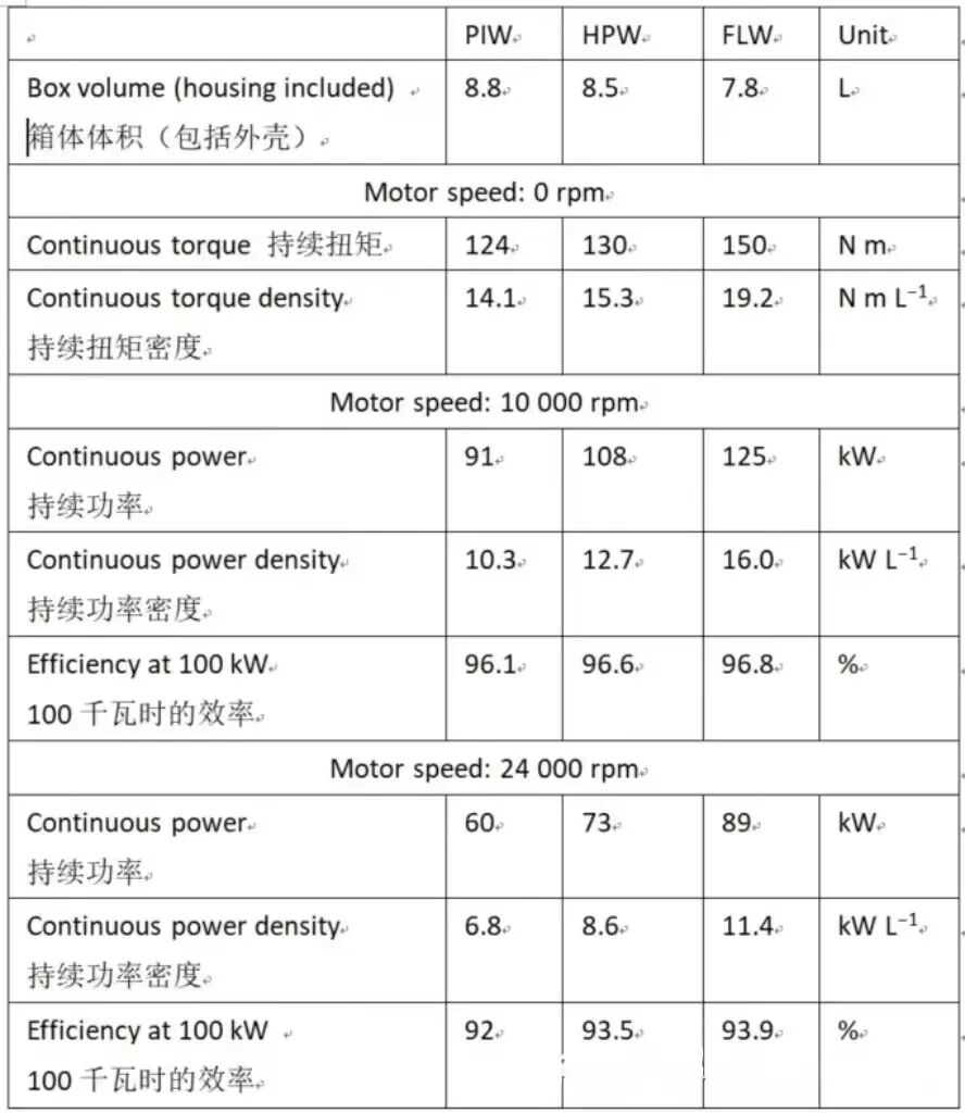

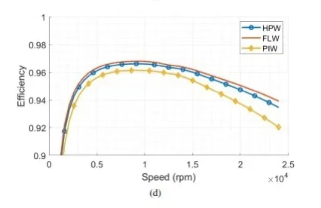

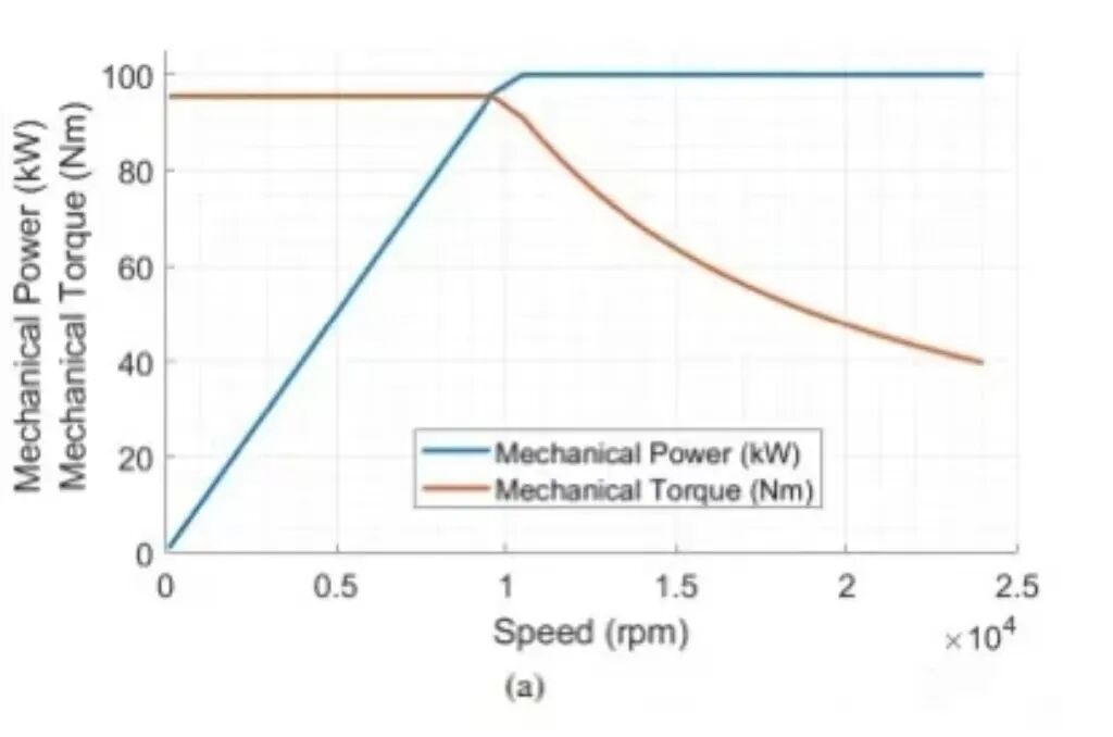

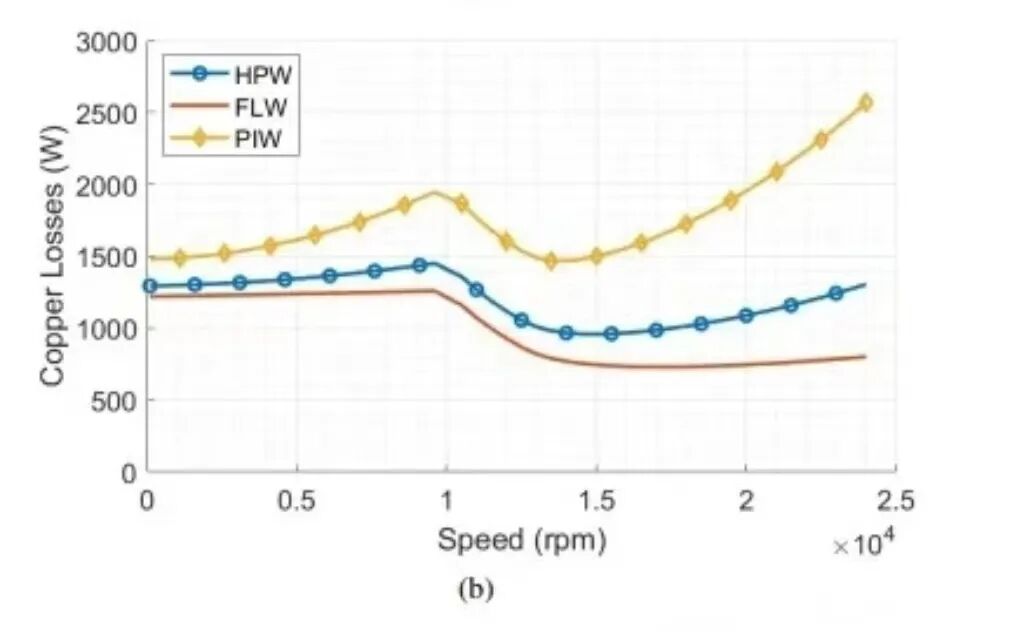

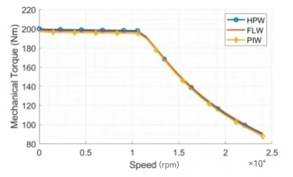

从下图显示了扭矩-速度曲线和机械功率(a)、铜损(b)、铁损(c)和效率(d)。

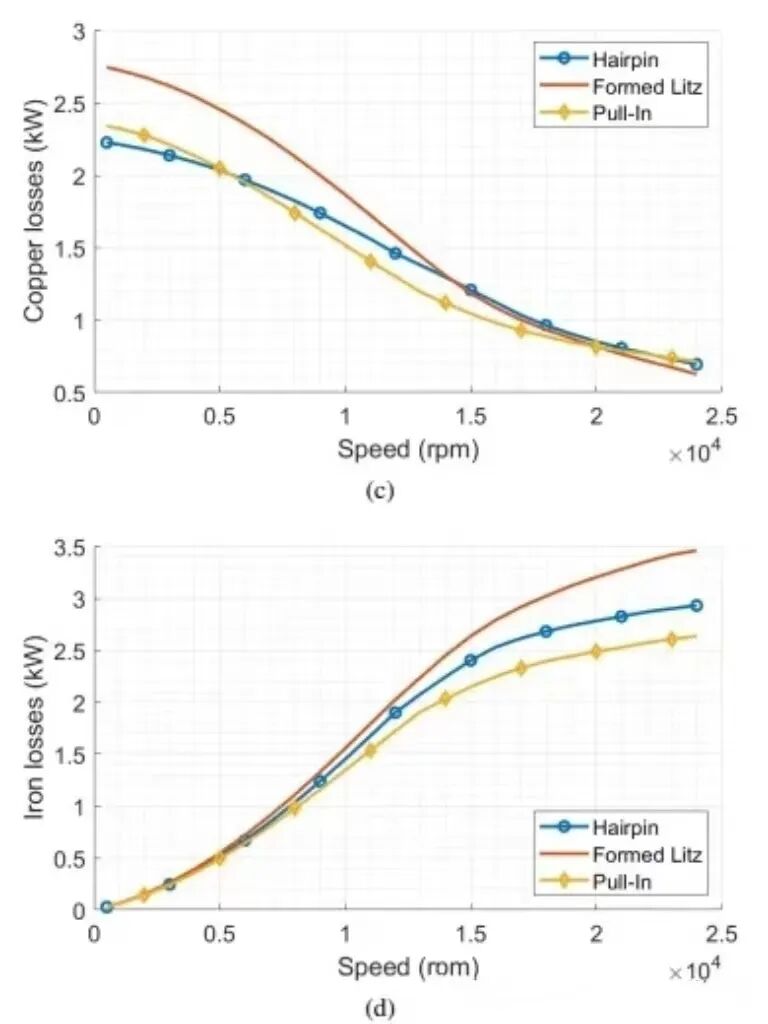

0rpm到10,000rpm边界速度,铜损上升。在边界速度以上铜损减少,是由于在场弱化范围内扭矩减少(the reduction of the torque in the field weakening range)。这种下降趋势被PIW和HPW绕组的额外交流电阻所补偿。

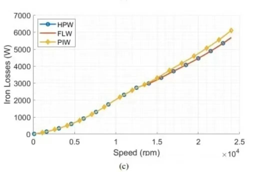

在24000转/分的情况下,铜损情况PIW是FLW的三倍,HPW比FLW高62%。当扭矩相同时,三种电机的铁损失(参见图c)是相似的。
如图d所示,由于这两种因素,PIW和HPW的效率较低。在高速电机中,FLW具有优势,因为效率直接影响到车辆续航所需的电池容量。

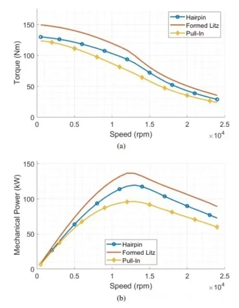

下图显示在150◦C的等温运行下,三种设计的性能情况,显示了可实现的扭矩(a),机械功率(b),铜损失(c)和铁损失(d)。
图a和图b显示,FLW在所有速度下扭矩和功率都具有明显优势。FLW在最大速度下的最大功率为89千瓦,而PIW只有60千瓦,HPW为73千瓦。
图c显示,三种技术在最大速度下的铜损是相似的。这表明FLW的电阻较小,允许更高的绕组电流,也会导致更高的铁损,参见图d。扭矩和功率的提高也是由于末端绕组的紧凑性,因为更紧凑的绕组头意味着更好的铜与灌封材料(potting material)的比率,因此也就有了更好的热性能(better thermal behavior)。绕组和冷却套的热连接有助于低速性能的提高。
FLW的静止扭矩几乎达到150 Nm,而HPW只有130 N m,PIW为123 N m。三种技术的直流相位电阻非常相似,特别是HPW和FLW,因此,扭矩的差异只能用三种技术的热特性来解释。
