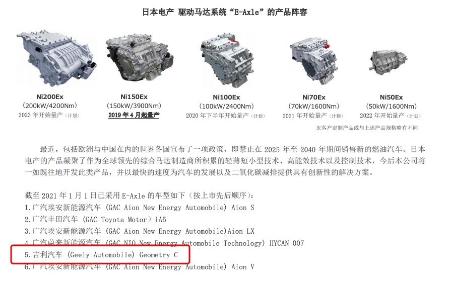

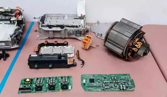

可惜的是,从目前公开的技术资料上,我们只能找到些许关于「日电产」『E-Axle』的资料,而关于「威睿」所生产的电驱资料也很少,据网上曝光的资料,日电产电机代号为TZ184XY180,威睿电机代号为TZ220XSA01,并且日电产的电机冷却方式为油冷,而威睿的冷却方式为水冷。至于这两款电驱孰好孰坏,在我找到更多详细的资料后,才能做出更科学的分析。
极氪001电机技术解读
  • 日产电机还是国产电机?
对于极氪001的另一个消费者质疑来自电机:日本电产的油冷圆线电机 or 国产威睿的水冷扁线电机?这个问题爆出来是因为电产电机申报在先,后来又申报了威睿电机,所以消费者质疑你是不是先拿“洋品牌”来做信仰加成,后来全换成国产威睿的?实际上消费者也不全是胡诌,因为电产的单电机扭矩输出384N·m,威睿的敬畏342N·m,从数字上看就是减配了。
极氪001电驱技术揭秘的图7
那么究竟减配了吗?实车没经过市场检验不知道,但极氪承诺无论装备哪一款电机,加速能力和电耗水平都是一样的,也都会享受三电系统终身质保。

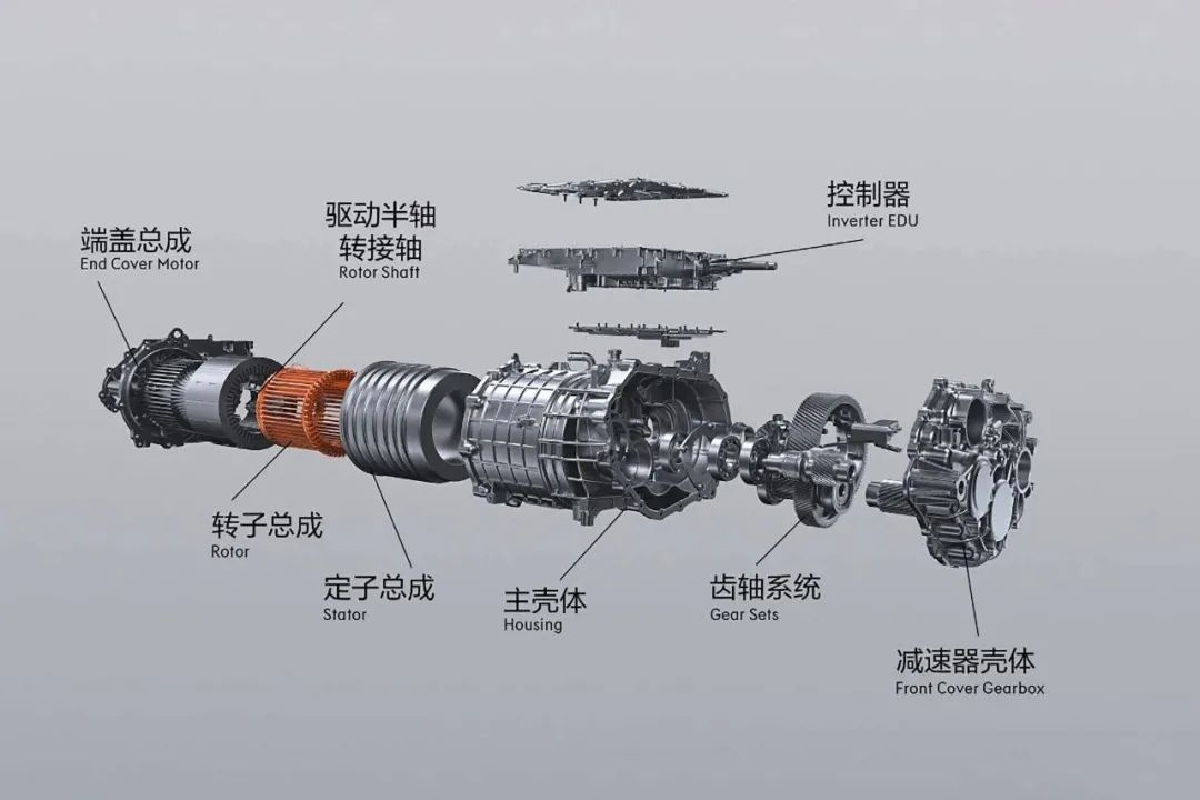

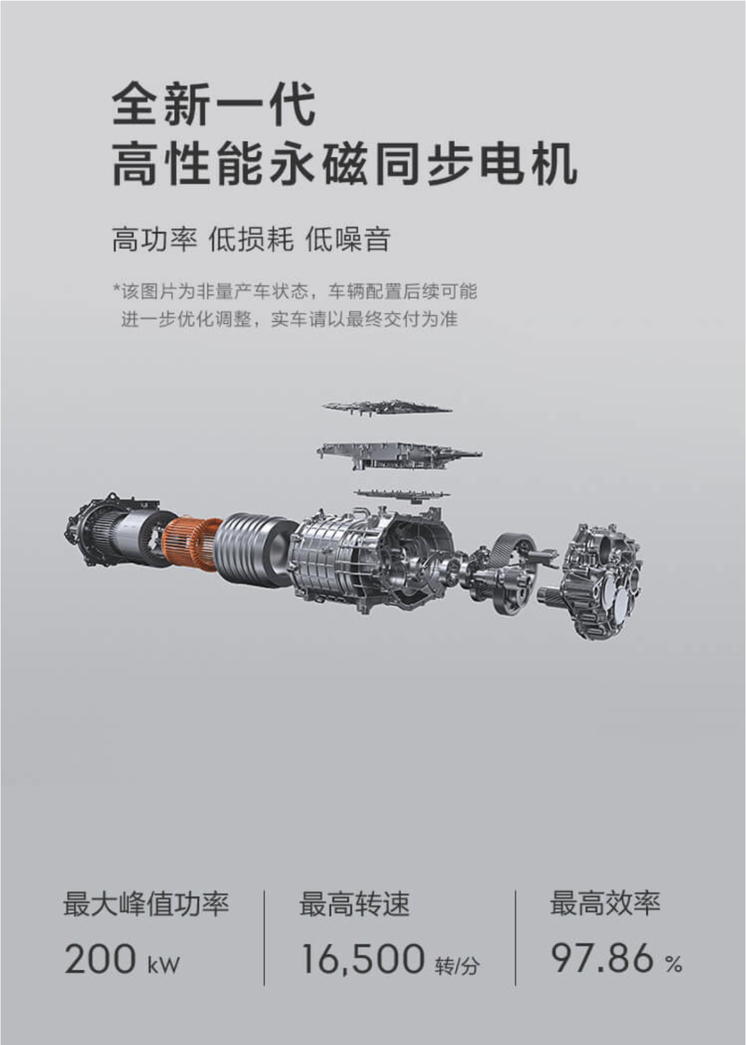

  • 永磁电机极氪001的四驱版采用了前后双永磁同步电机,后驱版则是单永磁同步电机,全系列没有提供交流感应异步电机。
极氪001电驱技术揭秘的图8

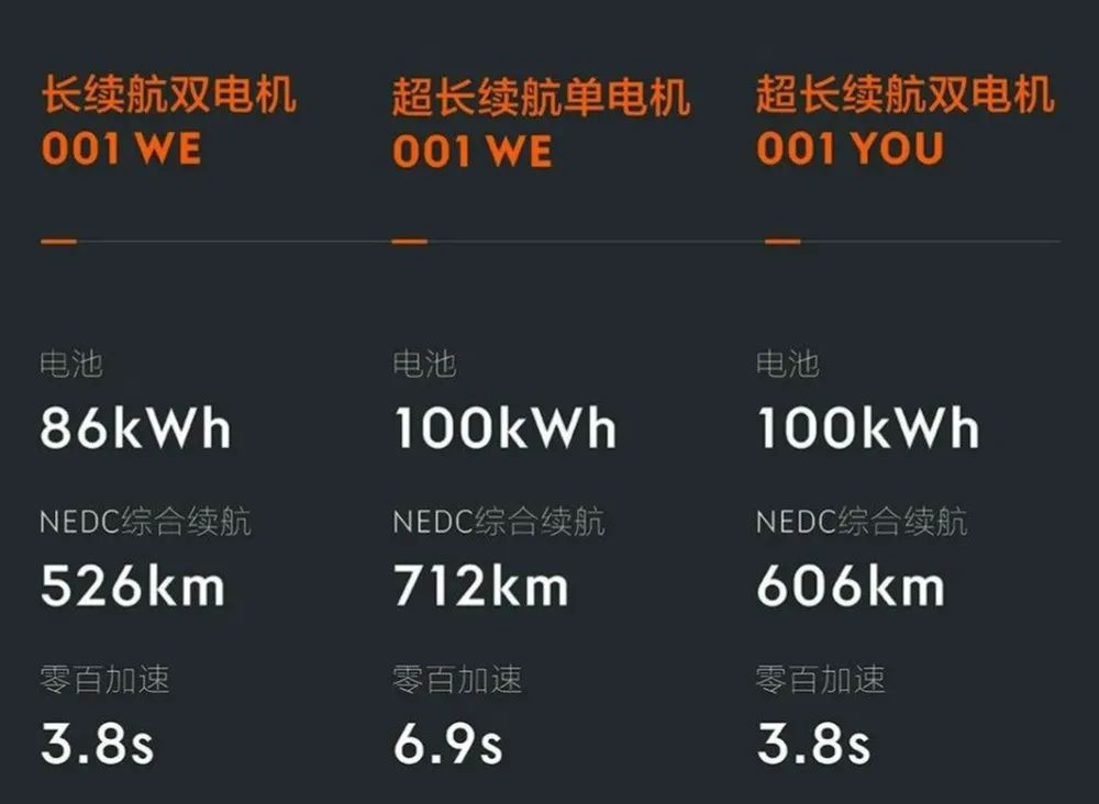

这就有一个问题了,永磁同步电机是有铁阻的,不通电的时候会拖着另一枚电机,也就是说不通电的时候还会耗电。
光这么说可能不容易理解,我放一张图吧,大家看第二款“超长续航单电机”和第三款“超长续航双电机”的NEDC续航就知道了,在高速工况这么少的NEDC规则下,同样100kWh电池居然跑出了712km-606km=106km的续航差距。
极氪001电驱技术揭秘的图9

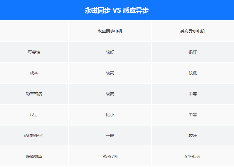

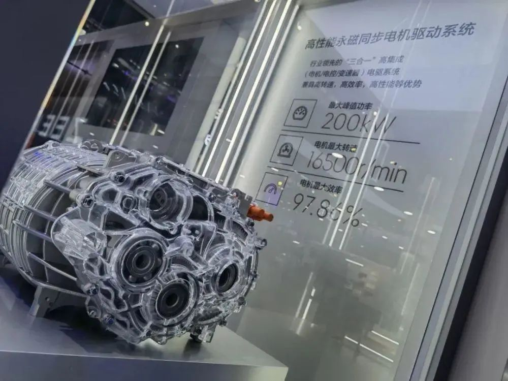

当然,极氪使用双永磁同步电机也是有原因的,极氪永磁同步电机功率密度为6.05kw/kg,感应异步电机的功率密度低很多,而且后者在高转速性能上的优势其实在中国道路限速法规下不怎么用得上。

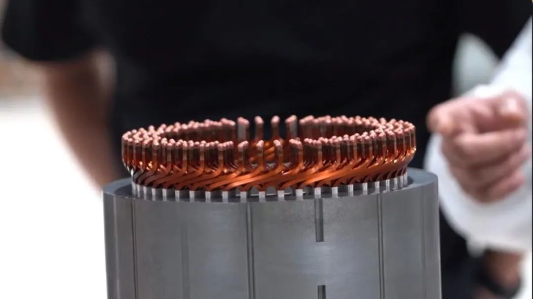

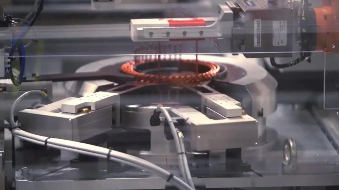

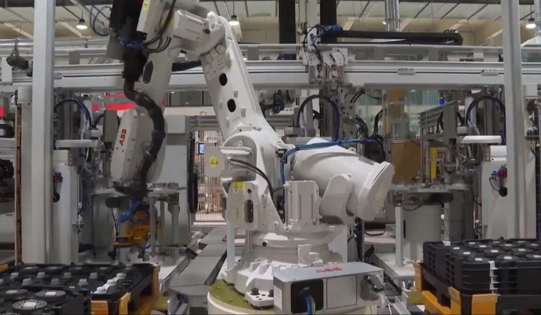

  • 自动化生产极氪三电技术发布会还现场展示了电机定子的生产过程,自动化水平非常高,有204根铜线的定子绕组仅需400秒就可以完成插线,良品率99%以上。
