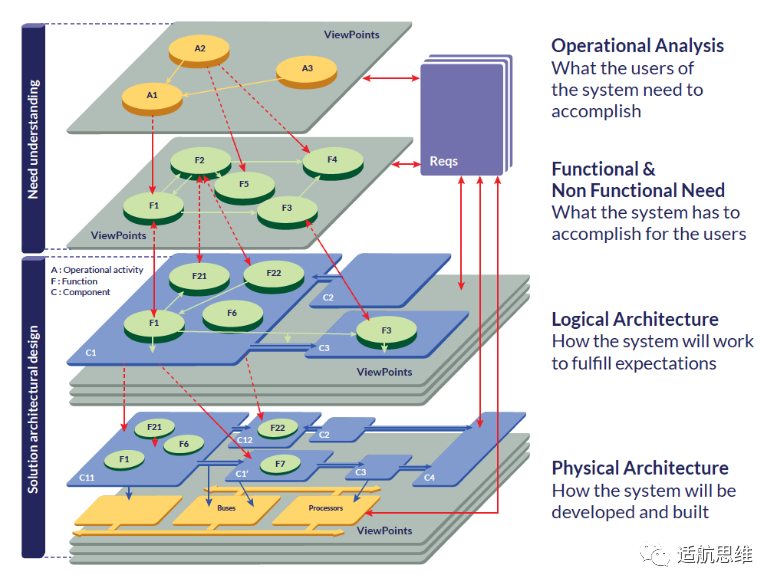

ARCADIA方法论简述
总体而言,ARCADIA方法论将复杂系统需求分析和架构定义分成两大部分、四个层次。首先是需要理解,也就是问题的定义,包含Operational Analysis (OA)运行分析和System needs Analysis (SA)系统需要分析。第二个部分是方案架构定义,包含Logical Architecture (LA)逻辑架构定义和Physical Architecture (PA)物理架构定义。整体关系如图所示:
解读ARCADIA:MBSE方法论的卓越实践的图4
运行分析 (Operational Analysis (OA))
运行分析是捕获用户在其工作或任务必须达到的目标以及相关条件,与解决方案或用户实现其目标的系统无关。在不预设系统范围前提,最大化客户需求,或者是要创新运行规则时,运行分析是至关重要的。比如:假设客户需求是在墙上挂一面镜子。如果将需求定义为“如何将钉子固定在墙上”,就过早的排除了其他可能性,如使用胶水等。
运行分析只应聚焦于客户需要做的事上,在上面案例中,运行能力特指需要一种固定镜子的能力,而不是具体采用什么方法,那是后续设计需要考虑的问题。
运行分析的产物主要包括用户目标需求的“运行架构”,根据参与者/用户、他们的运行能力和活动、用户使用场景及其约束(包括安全性、安全性、生命周期等)。
系统需要分析 (System needs Analysis (SA))
系统需要分析核心目的是定义系统功能,识别系统与外部的交互,以及分析系统如何满足运行分析所识别的能力要求。系统需要分析的功能分析过程需要注意颗粒度,不应包含任何系统架构的倾向或者系统实现的具体细节。
此过程的主要活动包括三个步骤:(1)能力权衡,针对OA分析得到的运行能力,逐一分析可能的备选方向并进行一定的量化比较,最终找出若干折中方向。此过程最好是与用户合作开展,以此增加最终产品满足用户预期的确定性。在挂镜子案例中,可能备选方向包括钉子、胶泥、双面胶等;(2)需要分析,将系统需要正式化、模型化,识别非功能性约束;(3)综合分析,对前两个步骤的产物进行关联分析,建立追溯关系,按需整合。
逻辑架构定义 (Logical Architecture (LA))
逻辑架构定义是系统架构的初步展开,颗粒度适中,但存在一定程度的抽象。逻辑架构的核心作用,是支撑设计上关于架构的重大决策,所以其颗粒度控制在不影响逻辑架构的结构决策的程度,系统更详细的实现细节留到物理架构进行细化。
可以通过逻辑架构定义,使用模型描述若干个架构选择方案并进行权衡。其主要活动包括:(1)定义影响架构和分析视角的约束,通过参数模型捕获考虑因素、量化并建立上游关联;(2)定义系统行为的基本规则,通过功能分析法对系统的基本行为进行模型化定义,使用逻辑功能 (Logical Function (LF))进行捕获,此处应注意不应简单理解为对SA环节所识别的系统功能进行简单细化,而应该创造性的综合考虑系统应提供的能力。比如挂镜子案例中,在选择钉子作为设计路线情况下,基于对安装人员安全角度考虑,可以创造性的增加对钉子的锋利边角进行保护;(3)搭建系统架构的若干可选方案,基于识别的逻辑功能LF,基于可能的组合原则,识别逻辑部件 (Logical Component (LC))及其组合方式,进而形成若干可选方案;(4)权衡并选择最佳架构方案。
04
物理架构 (Physical Architecture (PA))
物理架构定义了系统的最终实现架构,以足够的详细程度,描述了所有子系统(部件)的研制或采购方案,还包括系统集成、验证和确认的定义。完成物理架构的定义,系统的研制方案就足够明确,可以开展子部件的研制,或者采购。对于研制而言,子部件的能力要求、外部接口、运行限制、集成和验证要求清晰。
物理架构的定义与逻辑架构一般方法和过程类似,不同在于物理架构的表达要素是实际可实现的,主要活动包括:(1)定义影响物理架构和行为的约束;(2)定义系统行为的详细描述,识别物理功能(Physical Function (PF)),方法类似于逻辑架构的对应步骤,但颗粒度应达到可以支持识别物理部件,使其达到可实现、可采购程度。(3)搭建系统物理架构的若干可选方案,基于识别的物理功能PF,基于可能的组合原则,以及可选的技术途径等因素,定义物理部件 (Physical Component (PC))及其组合方式,进而形成若干可选方案;(4)权衡并选择最佳架构方案。
