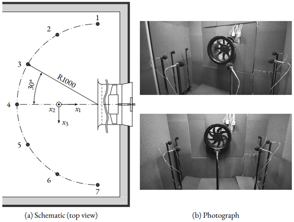

7个B&K麦克风,间隔30°均匀布置在风扇中心上游1米半径的圆周面上。
CFD专栏丨轴流风扇噪声CFD仿真试验对标的图3
噪声测点布置

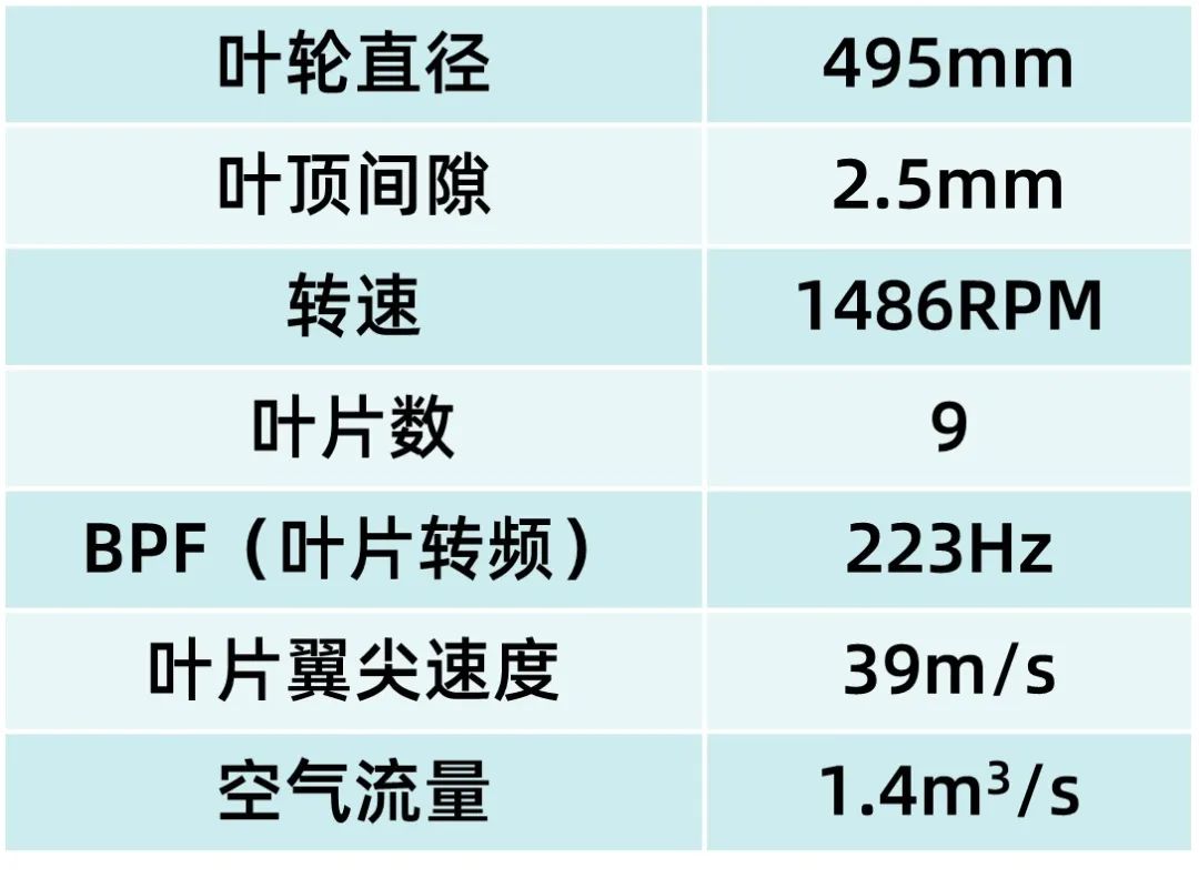

CFD专栏丨轴流风扇噪声CFD仿真试验对标的图4
风扇性能参数

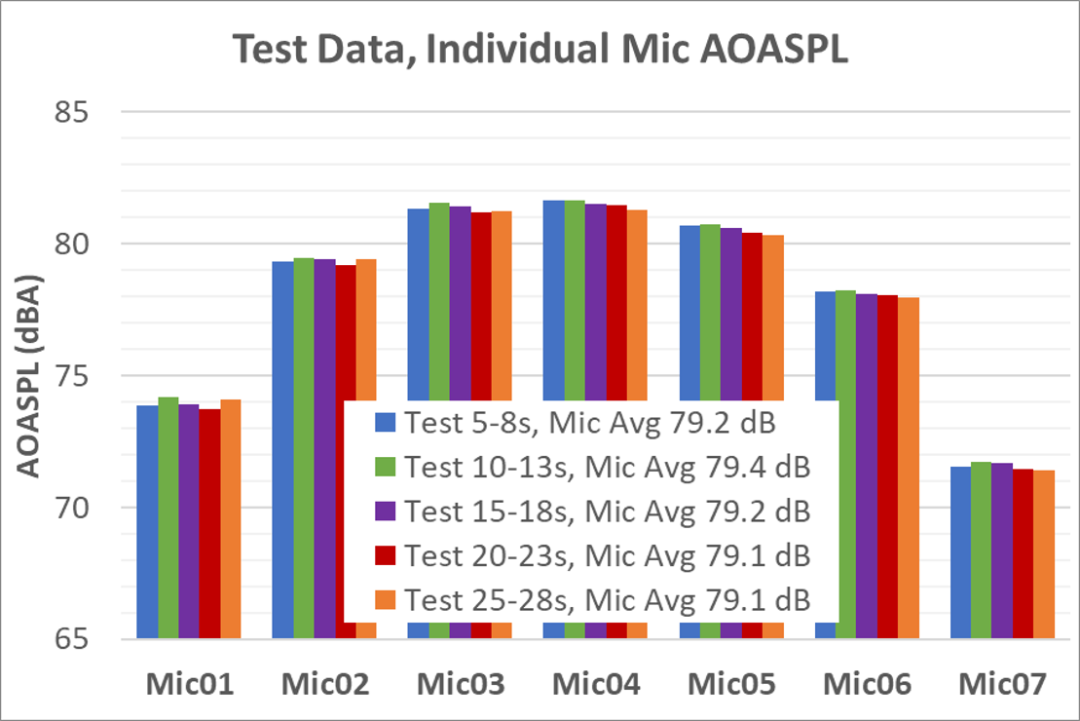

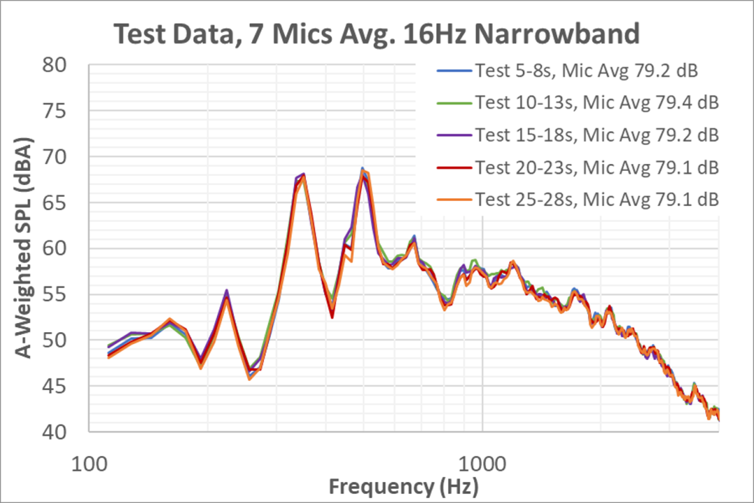

为了消除测试过程的随机误差,信号处理分别从5~8秒,10~13秒等时间片段采样。从7个麦克风位置的总声压级柱状图和平均声压级SPL曲线看,各个时间段采集的信号一致性较好。
CFD专栏丨轴流风扇噪声CFD仿真试验对标的图6
CFD专栏丨轴流风扇噪声CFD仿真试验对标的图7

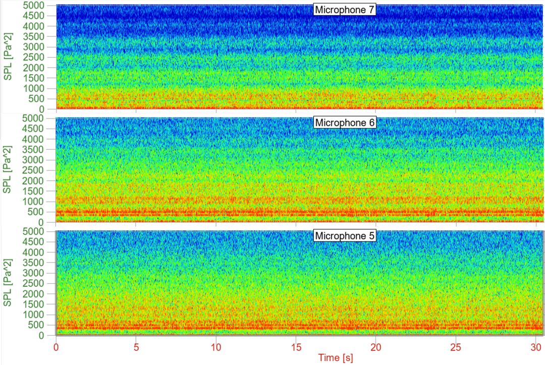

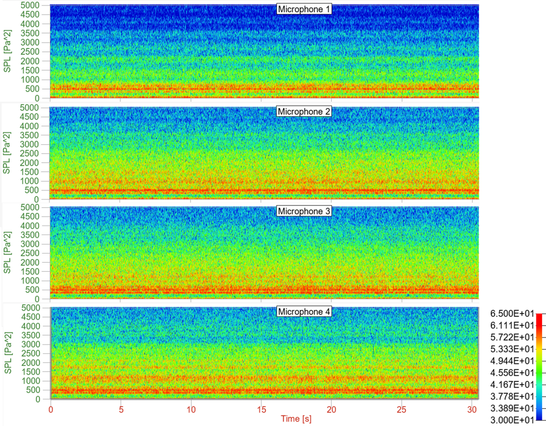

7个麦克风位置采集的声谱图信号,表明噪声信号采样的一致性。

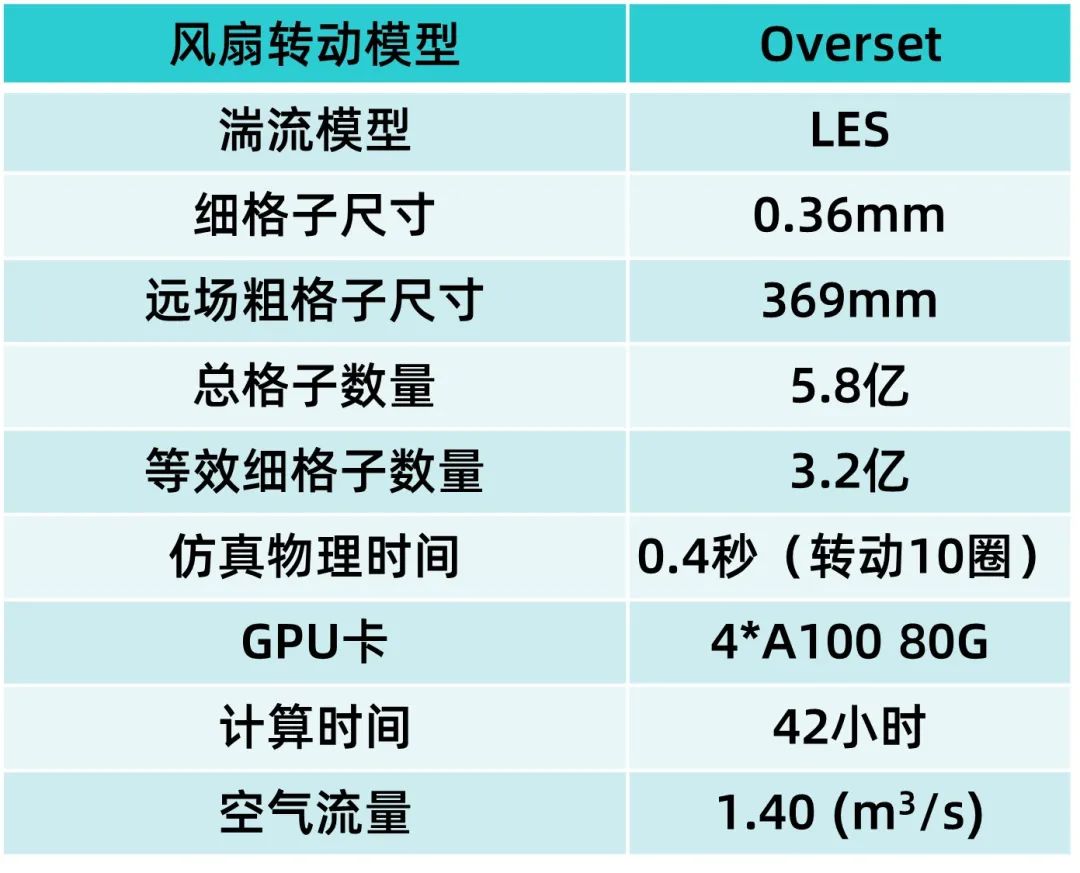

在前处理模块中设置格子(Voxel)的逐层加密范围。由于采用的是CAA计算方法,声传播和流场是同步计算,虚拟麦克风所在的空间位置的格子分辨率<12mm,满足截断频率(mesh cut-off frequency )的要求。虚拟风洞的来流风速为0,风扇从静止状态逐步达到额定转速,风量保持和试验一致。
CFD求解器ultraFluidX运行采用4块NVidia A100 80G NVlink显卡,可在2天内完成一个大模型瞬态工况的计算。

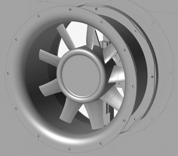

CFD专栏丨轴流风扇噪声CFD仿真试验对标的图13
风扇模型局部视图(从下游方向看过去)

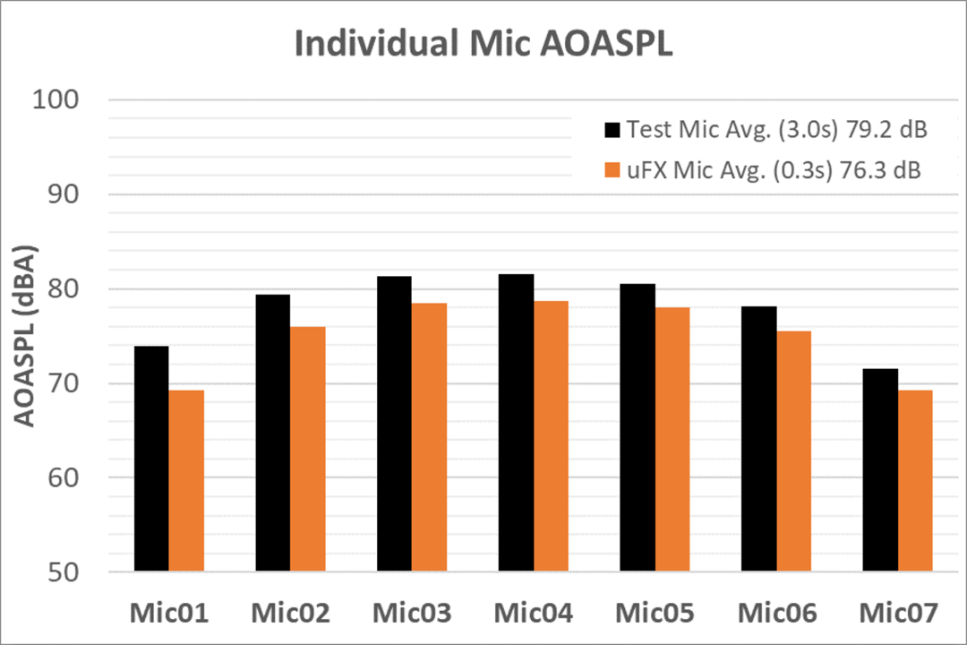

  • CFD仿真准确的捕捉了轴流风扇的BPF及其谐波,整体SPL曲线的形态和试验一致
  • 噪声的指向性趋势和试验一致
  • 7个麦克风的平均声压级绝对值误差约2.9dB
CFD专栏丨轴流风扇噪声CFD仿真试验对标的图14
平均声压级曲线仿真和试验的对比
CFD专栏丨轴流风扇噪声CFD仿真试验对标的图15
7个麦克风总声压级仿真和试验的对比
