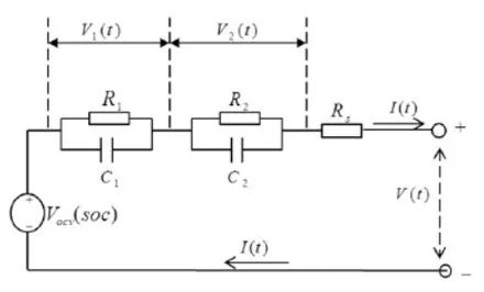

等效电路模型
在等效电路模型(ECM)中,电池的电行为由电路模拟。例如在二阶ECM模型中,电路由三个电阻和两个电容组成,如图所示。

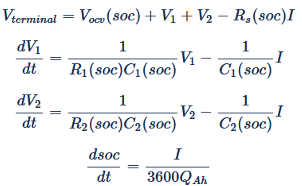

电压-电流关系可以通过求解以下一组电路方程来获得。其中:QAh代表电池的容量,V和I分别是电压和电流。开路电压Vocv、电阻Rs/R1/R2和电容C1/C2是荷电状态SOC和温度的函数。这些参数通常可以通过电芯试验数据的非线性回归获取。
CFD专栏丨电池电芯热电耦合仿真的图5
ECM模型中的上述参数用于Bernardi方程,以计算欧姆热的产生(焦耳热效应)和熵体积热的产生(电芯的电化学反应)。dU/dT项代表开路电压随温度的变化。

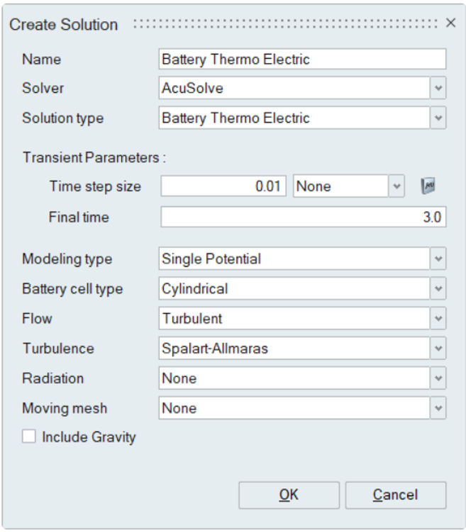

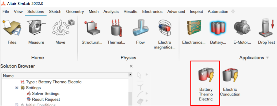

在Solution中选择Battery Thermo Electric,设置电芯类型,时间步和总时间。AcuSolve求解过程中除了流动方程、湍流方程,能量方程还会增加一个电学方程。

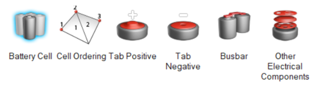

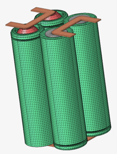

在电芯的网格建模步骤,需要将电芯本体、阳极、阴极和母线区分,并赋予不同的材料属性。接下来需指定各个电芯的串联、并联关系。SimLab会对电芯自动重新命名,规则采用M#S#P#,M表示模组,S表示串联,P表示并联。
CFD专栏丨电池电芯热电耦合仿真的图8
M1S2P2
两个串联和两个并联的18650圆柱电芯

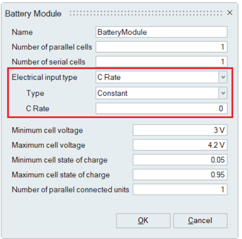

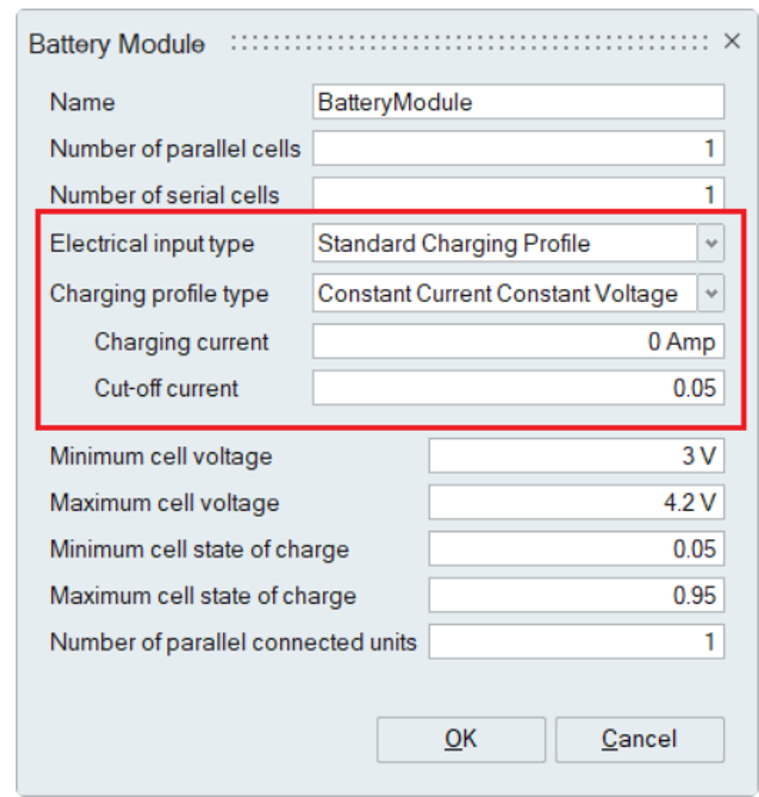

指定电池模组串、并联数量,电参数输入模式,每个电芯电压、电流、荷电状态的范围。
CFD专栏丨电池电芯热电耦合仿真的图10
电参数输入模式,用户可以指定电流、电压、功率、充放电倍率曲线C Rate,或者采用标准充电工况参数:

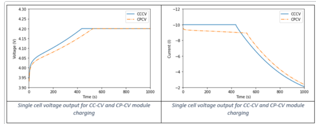

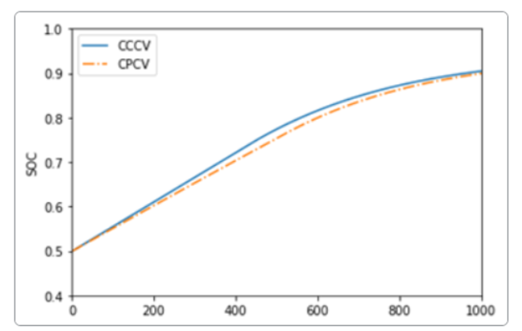

支持两种标准充电工况:恒电流恒电压CC-CV和恒功率恒电压CP-CV。对于CC-CV,充电从恒流或c_rate开始,然后在达到电压限制后切换到恒压充电方法。当电流降至预定义的水平(例如,最小电流或最大 soc)时,仿真将终止。对于CP-CV,初始充电是恒定功率,一旦达到电压限制,就会切换到恒定电压。CP-CV 和 CC-CV模式采用相同的方式终止。
下图显示典型的 CC-CV 或 CP-CV 充电电流、电压和 SoC 曲线。

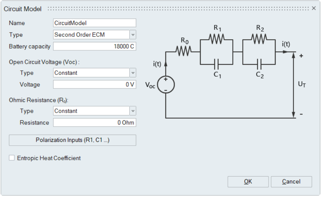

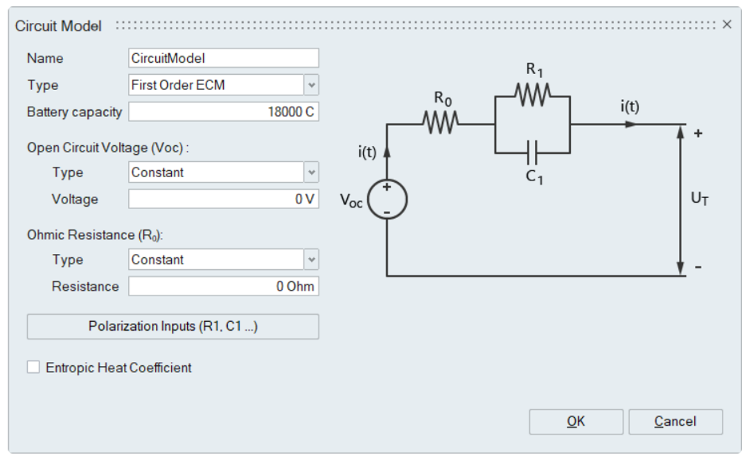

在ECM选项中,用户输入电芯容量、开路电压Voc、欧姆内阻、极化内阻和极化电容。
熵热系数( Entropic heat coefficient )是开路电位相对于温度的导数。它代表电芯中可逆的热量产生。类型支持常量、线性和双线性。
CFD专栏丨电池电芯热电耦合仿真的图15
一阶ECM
CFD专栏丨电池电芯热电耦合仿真的图16
二阶ECM

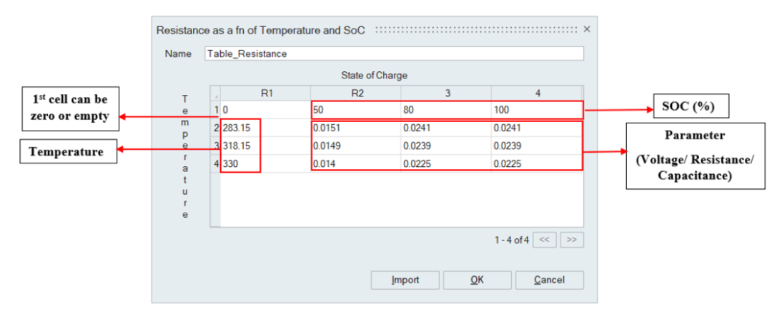

ECM参数可以是SOC的函数或者SOC加温度的函数。
CFD专栏丨电池电芯热电耦合仿真的图17

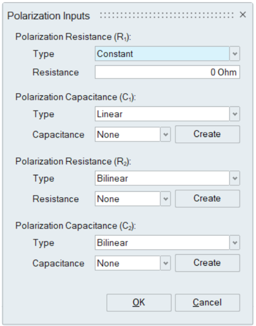

电芯的极化内阻和极化电容
CFD专栏丨电池电芯热电耦合仿真的图18
表格第一列是温度,第一行是SOC参数

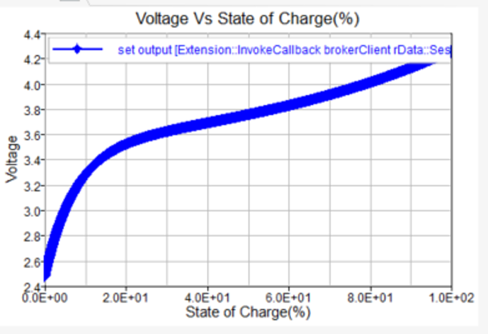

开路电压
CFD专栏丨电池电芯热电耦合仿真的图20

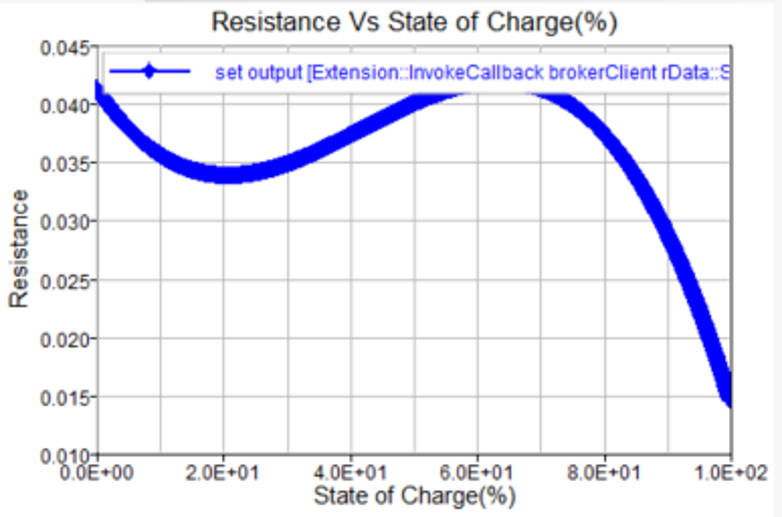

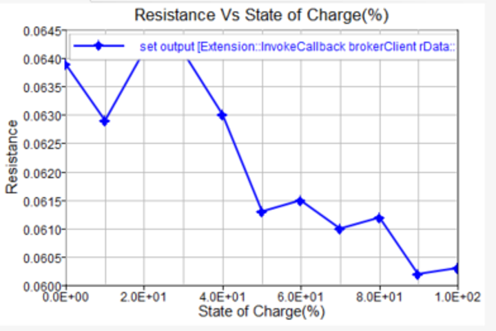

欧姆内阻
CFD专栏丨电池电芯热电耦合仿真的图21
CFD专栏丨电池电芯热电耦合仿真的图22

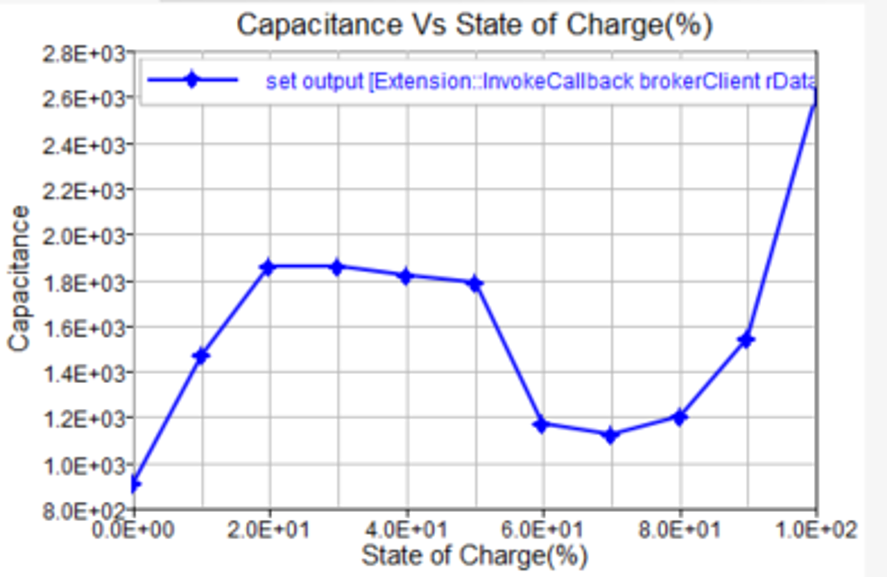

极化内阻
极化电容

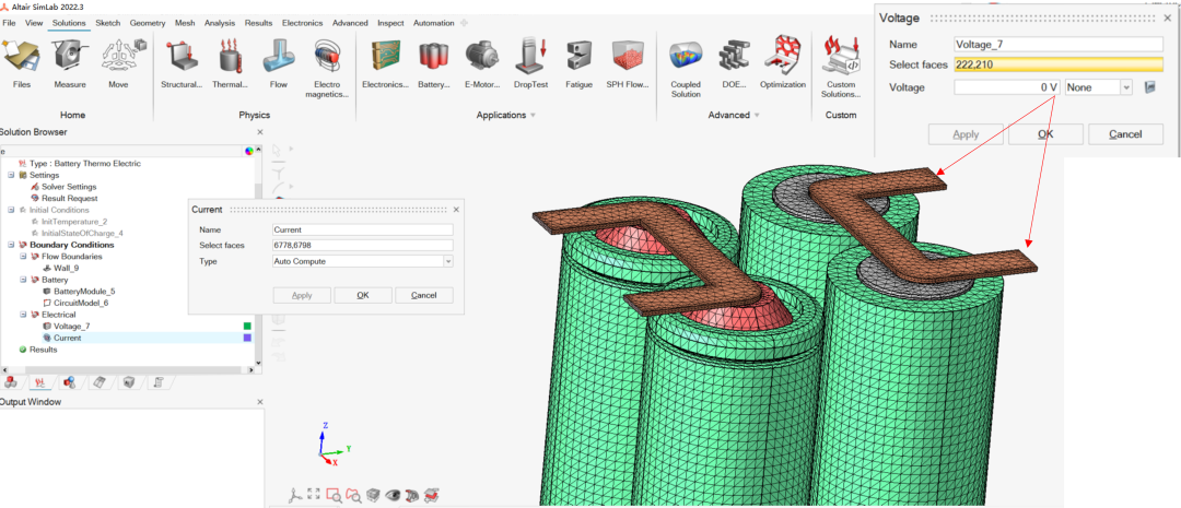

在母线端部分别指定电流和电压边界条件:
CFD专栏丨电池电芯热电耦合仿真的图23

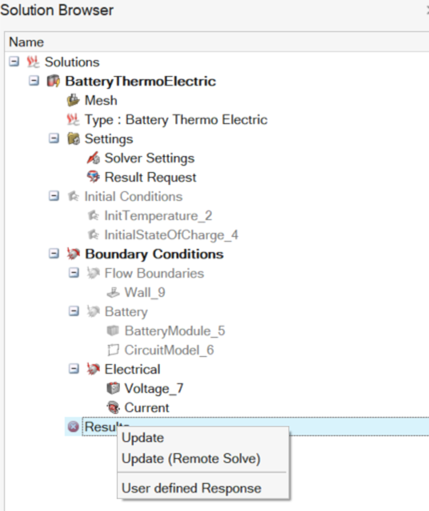

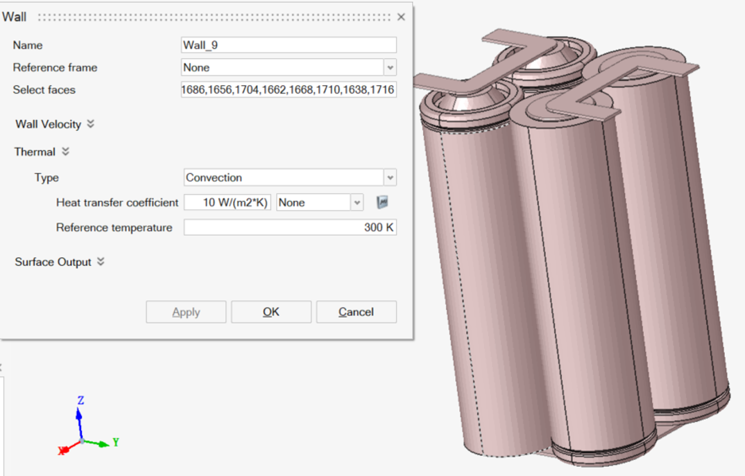

电参数设置完毕后,用户输入流体边界条件,例如换热系数、环境温度或水冷通道的流量、水温等等。
CFD专栏丨电池电芯热电耦合仿真的图24
点击模型树的update提交CFD计算,演示模型采用8CPU核约计算6分钟。
CFD专栏丨电池电芯热电耦合仿真的图25

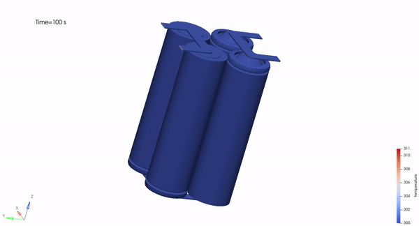

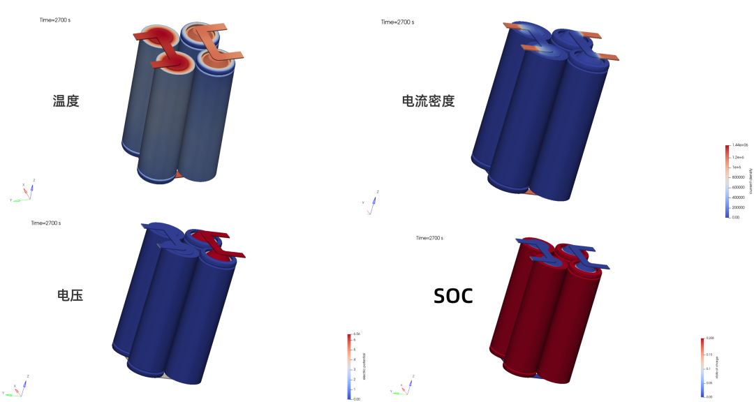

放电2700秒后的温度、电流密度、电压和SOC:
CFD专栏丨电池电芯热电耦合仿真的图26
0~2700 秒电池表面温度动画:
CFD专栏丨电池电芯热电耦合仿真的图27
