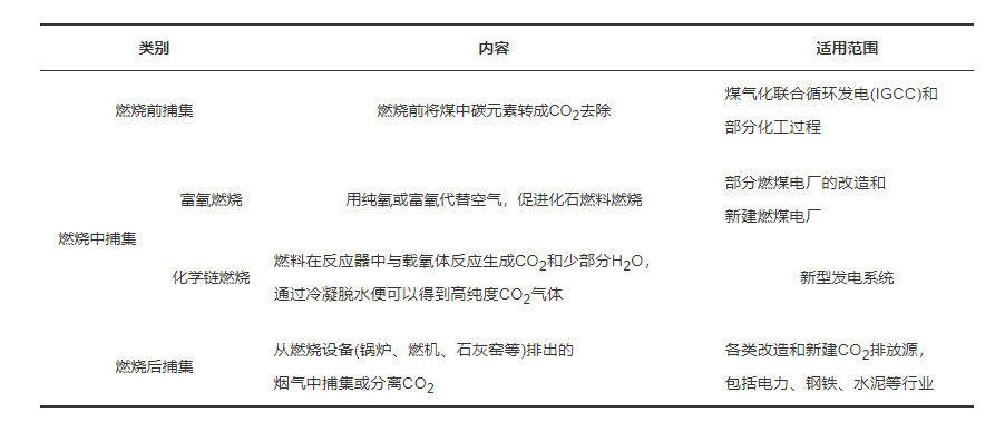

CO2捕集技术是指将CO2富集、压缩纯化得到高浓度CO2.根据碳排放源浓度的高低可以将CO2排放源分为具有较低捕集成本的高浓度排放源和具有较高捕集成本的低浓度排放源.煤电厂属于具有较高捕集成本的低浓度CO2排放源[22-23],CO2捕集的方法主要有燃烧前捕集、燃烧中捕集和燃烧后捕集(如表1所示)[24].燃烧前捕集烟气流量小、CO2分压高,因此分离难度低、成本低,但是运行复杂、稳定性差,对燃气轮机的要求高.
吴江等:基于“双碳”背景的CCUS技术研究与应用的图1
表1  CO2捕集技术
燃烧中捕集技术主要有富氧燃烧技术和化学燃烧技术.富氧燃烧碳捕集技术一般适用于新规划的燃煤电站,相对成本低、易规模化,被认为是最容易大规模推广和商业化应用的CCUS技术之一,华中科技大学开展了0.3MW-3MW-35MW-200MW富氧燃烧技术的研究开发[25].通过这一实验平台,我国提出了富氧燃烧系统的集成设计、过程控制和性能测试方法.对比国际同类富氧燃烧装置,我国富氧燃烧装置具有空气/富氧燃烧兼容运行、干湿双循环设计、低能耗塔空分流程、烟气中CO2体积分数高达82.7%浓度富集等特点[26].目前,该技术存在的主要问题是投资大、能耗高.化学燃烧碳捕集技术(CLC)的优势在于可实现CO2的源头捕集,无须外加分离装置[27],分步燃烧能量梯级利用,无火焰及相对低温条件降低了NOx排放[28],缺点是装置投入大,无法适用于现有火电机组改造.基于CLC捕集技术的发电系统仍在不断发展研究中[29-31].
燃烧后捕集系统一般安装在现有电厂污染物脱除装置下游,不影响电厂结构和能源利用方式,工艺成熟、原理简单.但是存在燃煤烟气流量大、烟气组分复杂、CO2分压较低的缺点,捕集过程能耗偏高.目前可用的燃烧后收集技术主要有吸收分离、吸附分离、膜分离和低温分离等,化学吸收技术基本适应于大多全球已投产大型碳捕集项目.

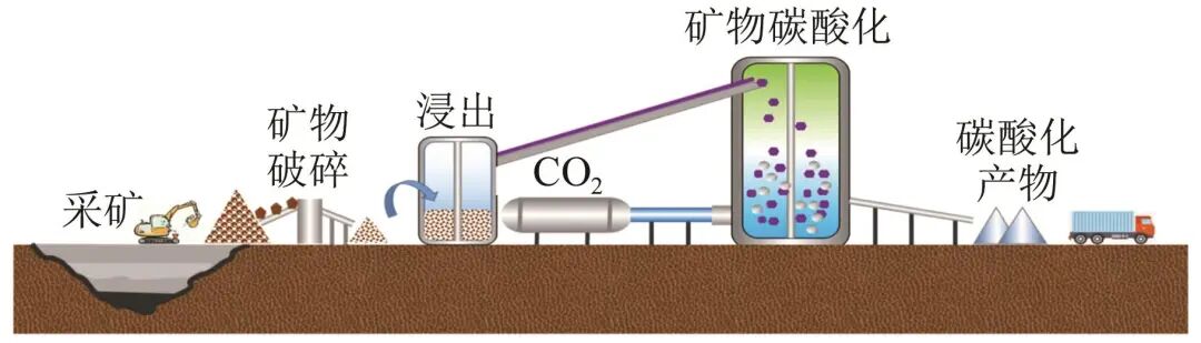

CO2转化为固体无机碳酸盐,称为碳矿化.发电厂或工业源产生的CO2可以被捕获、压缩并储存在活性地质构造中,流体中的CO2在地质构造中矿化,产生不溶于水的钙或镁碳酸盐,这一过程称为原地碳矿化.在工程过程中,捕集的CO2被矿化成碳酸盐,可以发展非原位碳矿化途径,CO2矿物封存方案如图1所示.
吴江等:基于“双碳”背景的CCUS技术研究与应用的图2
图1  CO2矿物封存方案
常用的矿化原料包括天然硅酸盐矿石(如硅灰石(CaSiO3)、橄榄石(Mg2SiO4)、蛇纹石(Mg3Si2O5(OH)4)等和碱性固体废物,可用的碱性固体残留物包括钢铁渣、焚烧炉灰、化石燃料残渣、水泥和混凝土废物、采矿和矿物加工废物及纸浆/造纸厂废物等.相比于天然矿石的捕集,碱性固体废物原料成本低、反应活性高,来源丰富且多靠近CO2源[43-45].
CO2矿物碳化矿化可通过如下四种主要方法实现:a.直接碳化,即CO2与碱性泥浆或混合物在单个反应器中的反应;b.间接碳化,先使用媒质将矿物原料中的钙镁离子浸出,再进行碳化反应即通过多个步骤提取用于生产高纯度化学品(如CaCO3和K2SO4)的相关离子,具体包括酸浸出工艺、熔盐碳化工艺、铵盐浸出工艺及生物浸出工艺;c.碳化养护,使用二氧化碳养护水泥基材料,以提高其强度和耐久性;d.电化学矿化,即使用电化学电池在产生氢气或电的同时矿化CO2
目前已经进行了大量大规模CO2矿化演示,并从技术和工程科学角度进行了批判性审查[46-48].利用碱渣矿浆进行CO2矿化的机理可以通过三个主要步骤进行描述:a.将气态CO2溶解到水相中;b.矿物的溶解;c.碳酸盐的沉淀.使用碱性固体残渣进行CO2矿化也有利于各种工业或燃煤电厂的空气污染控制[49].反应后的固体残留物可在施工中用作混凝土或水泥砂浆中的替代胶凝材料[43].CO2矿化产生的产品可以转化为高附加值材料,如地质聚合物、非生物催化剂、土壤改良剂、微晶玻璃、碳酸钙沉淀和NaHCO3产品等[50].
矿化不仅可以减少CO2的排放量,而且还提供了修复碱性固体残留物及从固体残留物中生产适销对路产品[51].但是,天然矿物及工业废弃物的利用还存在许多问题,大多处于实验室研究阶段,因此要实现大规模实际应用,首先要实现重大技术突破,如新型反应器设计、过程强化、热集成和系统优化.同时,要将CO2矿化与其他概念或过程相结合,如综合空气污染控制或水资源回收,减小CO2矿化的能耗[52-54];也要与能源、工程、环境和经济部门联合,实现系统优化[55].

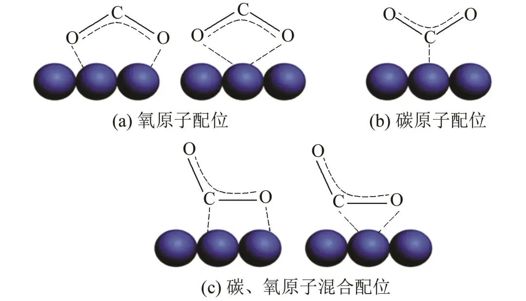

如图2所示,不同催化剂的吸附能力和配位形式不同,生成的电催化的产物也较为丰富,可分为C1,C2,C3产物,对应生成的是2,4,6电子转移.C1产物包括甲酸、甲酸盐、一氧化碳、甲醛、甲醇、甲烷等,生成中间体*COOH或吸附性CO,反应机理简单,研究也相对成熟.Hinogami等[66]利用合成的铜红氨酸盐-金属有机框架(copper rubeanate metalorganic framework,CR-MOF)电催化还原CO2,甲酸的选择性为98%,电流效率为30%,目标产物的产率是Cu电极的13倍.C2产物主要包括乙醛、乙烯、乙醇、乙酸和乙酸盐等,生成包含多种途径,其中较为关键的是中间体*CO的形成,机理较为复杂,尚在研究探索中.C3则更为复杂,目前生成的产物仅正丙醇、2-丙酮和丙酮等几种.
吴江等:基于“双碳”背景的CCUS技术研究与应用的图3
图2  催化剂吸附CO2可能存在的结构形式
电催化剂稳定性低、电流密度高、能耗高、效率低,限制了电催化的发展[67-68].各种反应的不确定动力学参数[69]理论与实验的不匹配[70],以及催化过程中不稳定金属结构的形成等[71]也对CO2还原机理的研究造成一定影响.

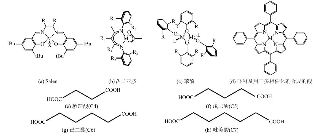

近几十年,对聚合物的反应机理、催化效率和应用进行了大量的实验和理论研究[96-97],表明聚合反应是一种催化反应,其发展的关键是开发廉价高效的催化剂.目前,CO2与环氧化合物共聚中常用的催化剂包括均相、非均相和负载型催化剂,主要包括有机金属化合物[98],如β-二亚胺(BDI)锌络合物、稀土金属络合物、金属卟啉络合物和席夫碱金属络合物等.图3显示了共聚过程中具有代表性的均相和非均相催化剂[99].一个好的共聚催化体系应具有高选择性、易制备,安全无毒[100].CO2共聚物的催化活性相对较低,热性能和机械性能较差,限制了其大规模应用.
吴江等:基于“双碳”背景的CCUS技术研究与应用的图4
图3  常见的均相和非均相催化剂体系

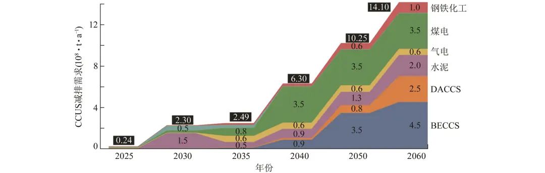

中国CCUS减排贡献需求如图4所示.我国CCUS项目起步较晚,各环节技术均取得显著进展,但大部分尚处在基础研究、中试或工业示范阶段,已投运或建设中的CCUS示范项目多以石油、煤化工、电力行业小规模的捕集驱油示范为主,鲜见大规模多种技术组合的全流程工业化示范.
吴江等:基于“双碳”背景的CCUS技术研究与应用的图5
图4  中国CCUS减排贡献需求
据CCUS减排贡献需求数据[106]预计,要达到2060年碳中和与全球1.5 ℃温控目标,CCUS至少需要贡献1.41×108 t/a的减排需求.相较于已投运或建设中的CCUS示范项目数量,我国CCUS尚有很大的发展空间.
