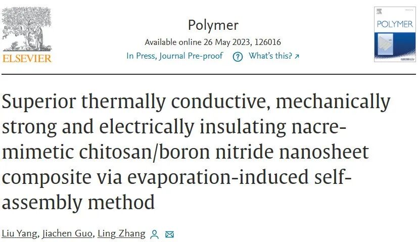

自组装法制备高导热氮化硼复合材料的图2
近期,华东理工大学材料科学与工程学院的张玲教授在开发一种适合规模化热界面材料制备技术方向取得新的进展。该团队受天然珍珠特殊结构和功能的启发,通过绿色、简单的蒸发诱导组装技术,可以大规模制备具有优异导热系数、高绝缘性和坚固力学性能的纳米级CS/BNNS薄膜。
值得注意的是,CS/BNNS薄膜在70 wt%时的拉伸强度高达104.5 MPa, 导热系数为26.3 W/(m·K),这是由于其取向良好的结构和强的界面相互作用。CS/BNNS复合薄膜作为一种热界面材料,在LED模组中表现出较强的散热能力,在电子器件散热方面具有广阔的应用前景这种构造具有定向结构的仿珍珠复合薄膜的方法在新型便携式电子设备的散热方面具有潜在的应用前景。
研究成果以“Superior thermally conductive, mechanically strong and electrically insulating nacremimetic chitosan/boron nitride nanosheet composite via evaporation-induced selfassembly method”为题发表于《Polymer》。

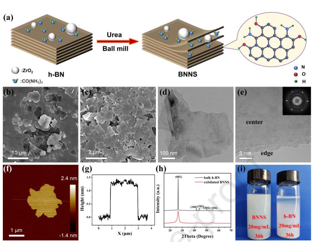

自组装法制备高导热氮化硼复合材料的图3
图1.(a)机械化学球磨剥离的BNNS示意图,(b) h-BN的SEM图像,(c)剥离后BNNS的SEM, (d) TEM, (e) HR-TEM形态学图像,(e)SAED谱图。(f, g) AFM图像及相应的BNNS高度和横向尺寸,(h)h- BN和剥离BNNS的XRD谱图。(i) h-BN和BNNS在去离子水中分散36h的照片。

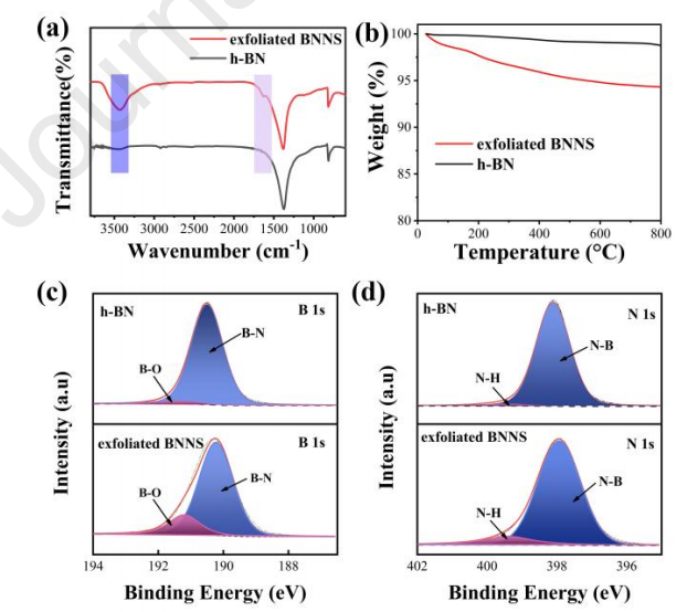

自组装法制备高导热氮化硼复合材料的图4
图2.(a) FTIR谱图, (b) TGA 曲线, XPS 图的h-BN和BNNS (c) B 1s和(d) N 1s。

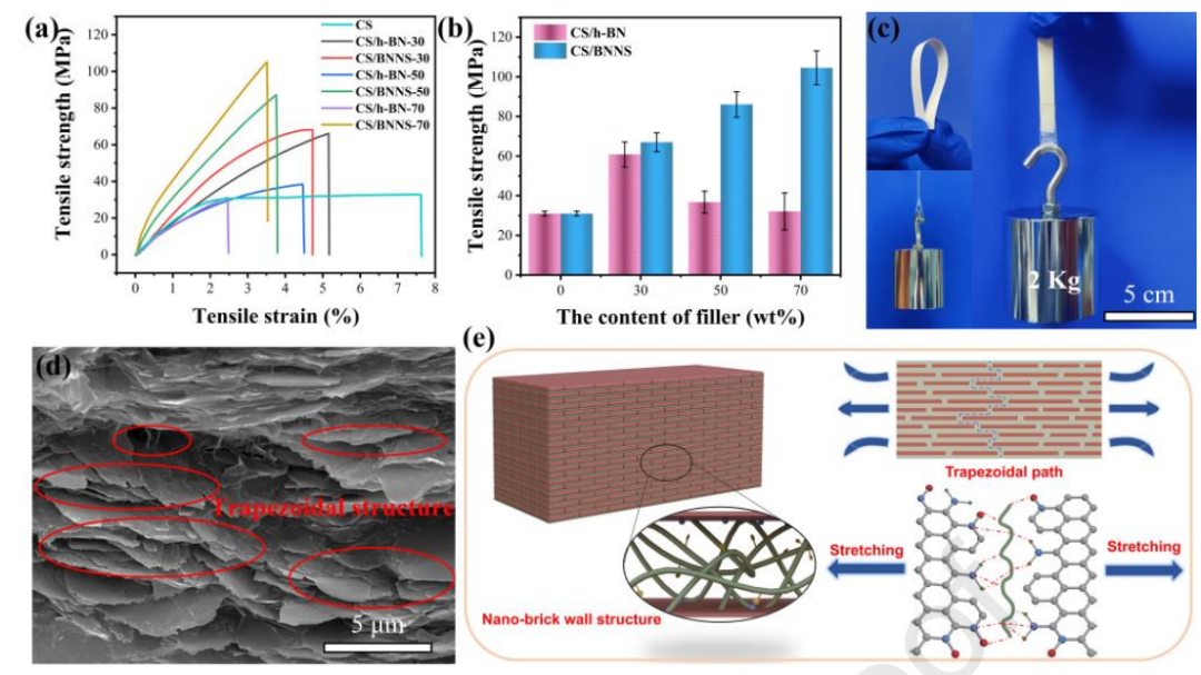

自组装法制备高导热氮化硼复合材料的图6
图4.(a)应力-应变曲线,(b)不同填料含量CS/BNNS和CS/h-BN的抗拉强度。(c) CS/BNNS70薄膜提起重量(2kg)的图像,并显示其可弯曲性。(d) CS/BNNS-70复合材料拉伸断裂截面的SEM图。(e)层状结构裂缝增强机理示意图。

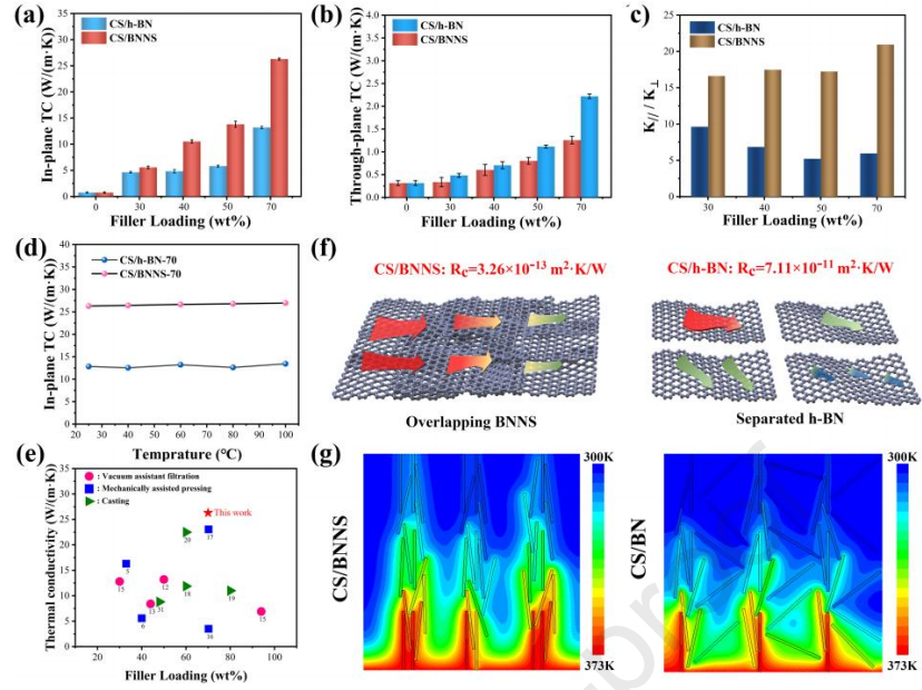

自组装法制备高导热氮化硼复合材料的图7
图5.(a)面内热导率和(b)面外热导率与填料含量的关系。(c)模拟珍珠膜的热导率各向异性因子。(d)不同温度下的面内热导率表现出较好的复合材料稳定性。(e)本文的热导率和前人关于含BNNS或h-BN的聚合物复合材料的研究。(f)不同BN分布下的声子转移模式方案。(g)有限元模拟热传导图。

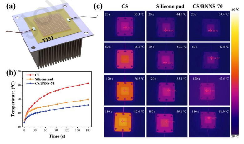

自组装法制备高导热氮化硼复合材料的图8
图6.(a)由铜散热器和TIM组成的LED散热模块。(b) LED芯片表面温度随运行时间的变化曲线。(c)对应的红外图像。
