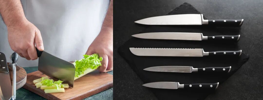

菜刀大概是每个人家里至少要有一把的工具,在国外,厨房中的菜刀可不仅只一把,而是一整套如图1所表示。不同的刀型提供厨师们料理不同的食材,烹煮出美味的佳肴需要好用的菜刀,这是大厨们必备的重要工具。
MIM技术革新刀具市场,你知道吗?的图2
图1:(左)厨房中的一把刀,通常这是老妈手中最万用的工具,单刀闯天下、万物皆可削;(右)实际上,菜刀只是一个厨房用刀具的大统称,外形不同的各种刀各自适合不同目的与功能

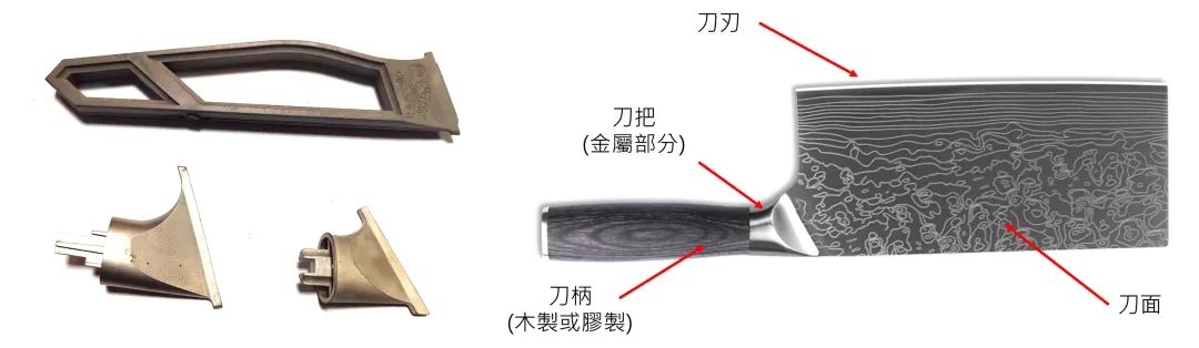

首先被MIM制造厂商看到的商机不是刀具的刃部,而是刀把,刀把提供刀刃与使用人相结合,就如电子商品中常见的连接器(Connector),如图2所表示,利用金属注射成形的模造特征使得刀把与刀刃连接顺畅的变化,甚至可设计出不同的纹理雕花或如动物的头做为刀把装饰,一端与菜刀刀片焊接后进行开锋刀刃,另一端则装上木头刀柄与防滑的装饰件等。甚至在图1中最右侧小的,利用模造外观的特性,整把刀和刀刃、带纹理的刀面、刀把和刀柄都一起注射成为一体的设计也已经被广泛的应用。
MIM技术革新刀具市场,你知道吗?的图3
图2:(左)MIM注射出的菜刀刀把,上面是420整个刀把生坯;下面二个是刀把头部,这些用MIM注射的零件,右前端会和刀片焊接在一起、左后端则与木材刀柄结合,成为一把完整的菜刀(图片由广东潮艺金属实业有限公司提供);(右)完整的一把菜刀
MIM工艺提供许多设计可以设计成一体化的结构,当然MIM属于金属加工工艺,也能够组合包含焊接、钻孔、铣削、抛光打磨的后制加工,这给了工具制造者和设计师有很大的动力,在没改变太多的工艺路线上增加了造型的修改,无疑增加产品的特色和美观性,也大大的加大了商机。

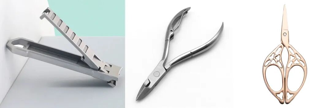

指甲刀──普及的双刃刀具
在个人护理上用的刀具大多都是双刃型,主要使用起来比较安全,诸如指甲刀、指甲钳以及剪刀。因为单片刀刃的控制稍有不当,很容易划伤皮肤,因此双刃工具可以控制刀刃的长度以及较短的支点半径,在每个家庭中也是常见的工具,特别是手和脚趾甲的修整,因此这些商机自然也是MIM制造厂商不会错过的,对于饶富趣味的机构设计、外观视觉上的曲线曲面设计、不等肉厚断面变化、足够小的开锋加工范围,也可以闪亮且不生锈以及镀金银色泽,MIM工艺能够提供这些制品的设计师有更好更多的的选择。图3为近几年MIM工艺所制作的各种护理用工具的实绩产品。
MIM技术革新刀具市场,你知道吗?的图4
图3:(左)在小红书上利用电商网络贩售的MIM工艺制作的指甲剪;(中)用来修剪更坚硬的脚趾甲钳;(右)仿古锻造花的茶艺或剪纸工艺的秀气剪刀,也是MIM工艺做出来的

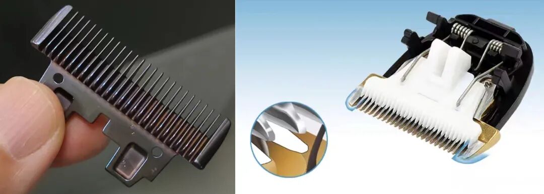

发剪与毛剪──多刃刀具
还有,各种动物的毛与发,当然包含人类的头发,尤其是男士们的剪发工具。为了能够快速且有效率的整理毛发,设计刀刃运动范围更小、更多刃的发简便问世了,在图4表示的多刃发剪已经流行有数年,这是采用不锈钢420材料制作,搭配一片白色氧化锆(3mol% Y2O3-ZrO2, TZP 氧化钇安定正方晶氧化锆,这是采用陶瓷注射成形CIM工艺制作的),在电机高速运动下形成剪切刃口,刀片刃口没有机会接触皮肤,且与皮肤接触的位置如刀尖、刀背全部都设计成圆角,非常的有效且安全的剪掉毛发不至于伤及皮肤。
MIM技术革新刀具市场,你知道吗?的图5
图4:(左)不锈钢420以MIM工艺制作的多刃发剪刀片;(右)不锈钢420多刃发剪刀在下方所表示,上面是采用CIM制作的多刃发剪陶瓷刀片,毛发是在两片刀刃之间被剪除

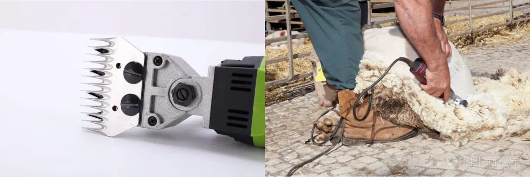

使用这个观念,就有了更大的毛发剪用来作为猫狗毛修剪,甚至是用于剃羊毛的大型羊毛剪,如图5所表示。利用MIM工艺的设计可制作出更安全更有效率的零件,澈底发挥功能造型并保护动物的安全。
MIM技术革新刀具市场,你知道吗?的图6
图5:MIM工艺也可以制作修剪动物毛发的电动剪刀上
