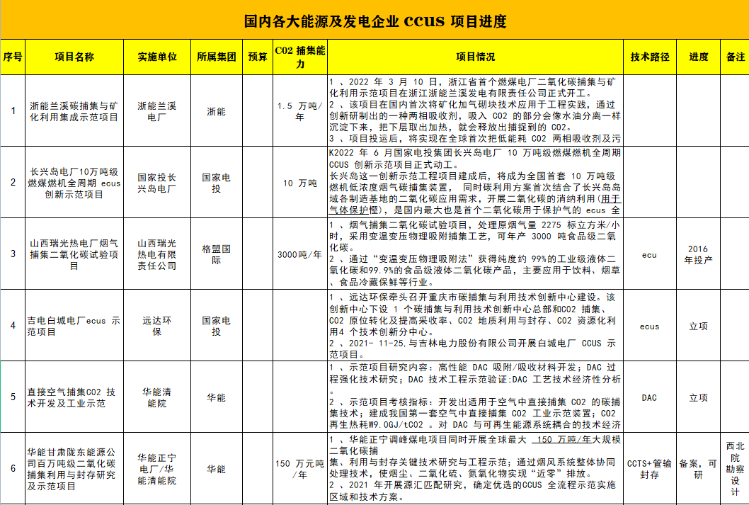

1、国内CCUS项目汇总
本表汇总了56个CCUS项目的最新进度,包含项目名称、实施单位、所属集团、预算、CO2捕集能力、项目情况、技术路劲、进度等内容。可以帮助大家更为直观的了解目前我国CCUS项目的发展趋势。
国内外CCUS项目解读的图1

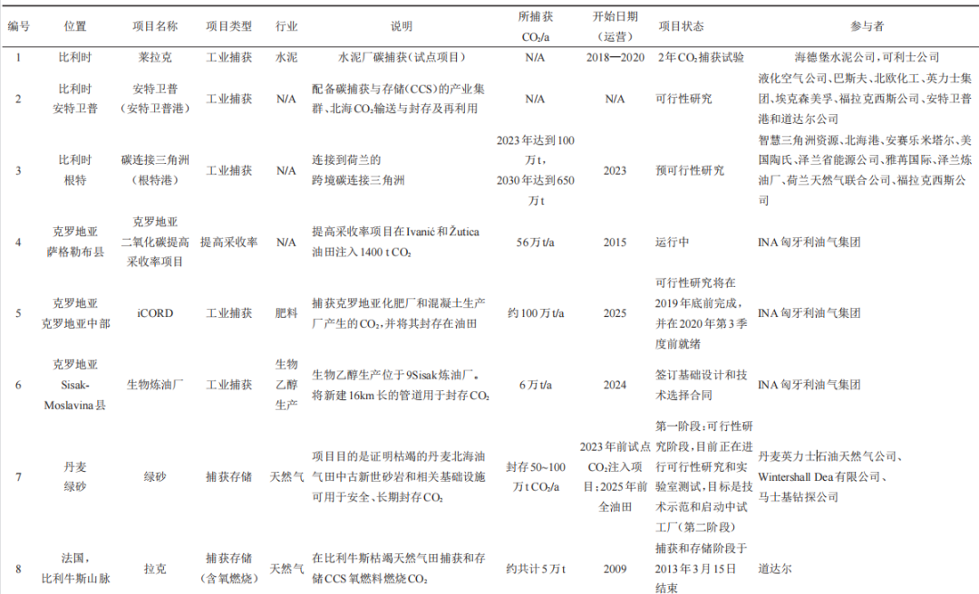

2、国际CCUS项目汇总
本表汇总了55个国际CCUS项目,包含项目类型、所属行业、投运日期、项目状态、捕集能力、参与企业等内容。

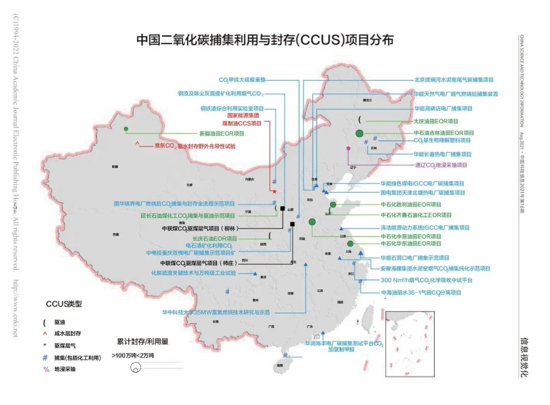

全国碳捕集项目分布图及项目介绍
下面这张地图汇总了我国碳捕集项目数量,及地区分布情况,来自《中国科技信息》杂志,但是并不全面。我在这张图的基础上,增加了2022年最新开工的CCUS项目及运行情况。如捕集规模、技术特点等。

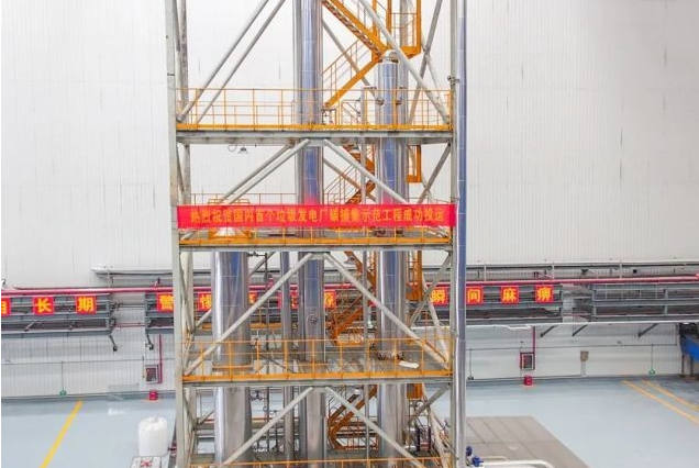

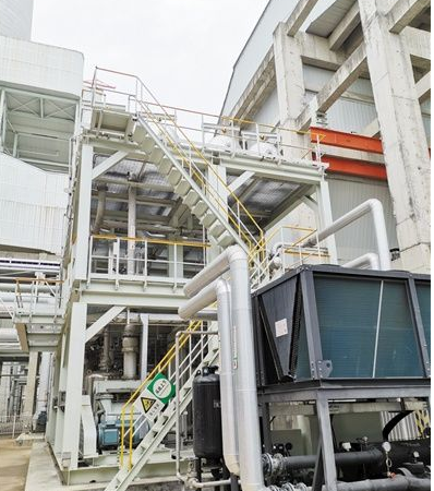

1、垃圾发电烟气碳捕集项目
坐标:浙江     捕碳效率:95%以上
该碳捕集工艺系统,以高效填料吸收塔和解吸塔为核心处理单元,通过优化工艺设计和设备布局,实现了烟气系统、有机胺吸收液循环系统、冷却换热系统、蒸汽及疏水系统的高效集成,大幅减少系统占地面积。
同时,配套采用自主研发的烟气碳捕集工艺高精度自动控制系统,不仅提高了二氧化碳吸收效率和运行可靠性,并有利于实现碳捕集装置各项运行参数的精细化控制和成本控制,大大提高了碳捕集装置的经济性、稳定性和适用性。
运行结果显示,在垃圾焚烧烟气CO₂含量8%左右条件下,系统CO₂捕集效率可达95%以上,各指标均达到国内先进水平。

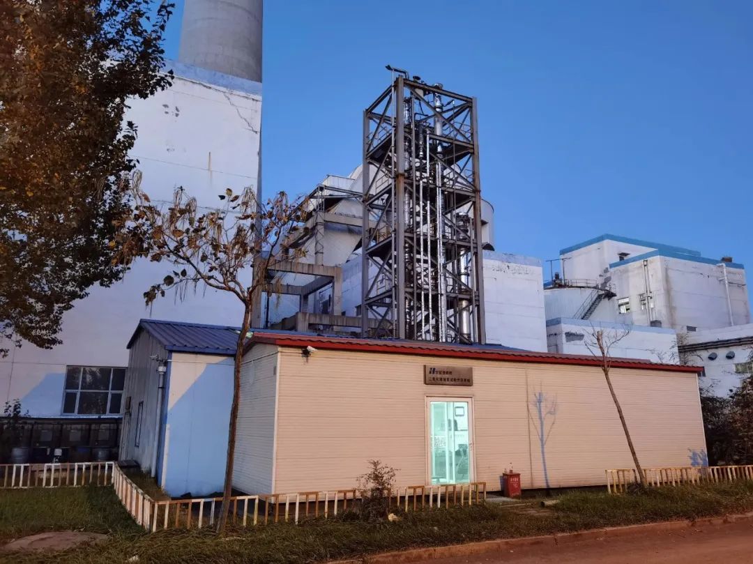

2、华能高碑店电厂捕集项目
坐标:北京      捕碳规模:3000吨/年
这是中国首个碳捕集装置,在华能北京热电厂投入运行,年捕碳量约为3000吨,该装置由华能集团独立设计和建造,捕集的CO2实现了资源化利用。
装置投运以来,二氧化碳回收率大于85%,纯度达到99.99%,各项指标均达到设计值。装置运行可靠度和能耗指标也都处于国际先进水平。项目捕集并用于精制生产的食品级二氧化碳可实现再利用,以供应北京碳酸饮料市场。

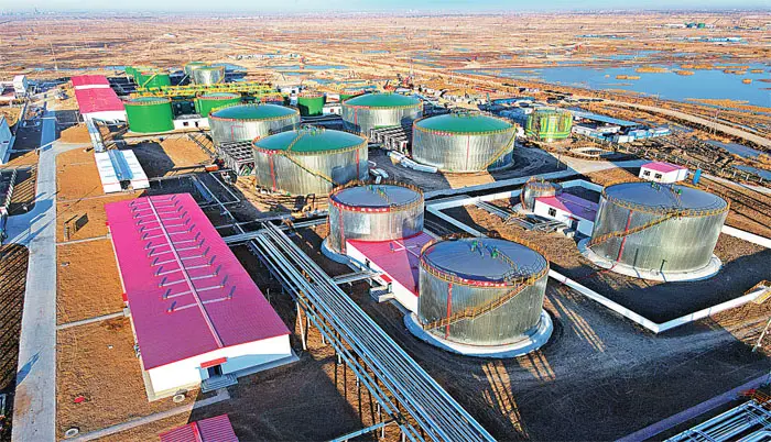

3、大庆油田EOR项目
坐标:黑龙江
1965年大庆油田就率先开展小井距单井组碳酸水试注试验,拉开了中国石油探索二氧化碳驱油(CCUS-EOR)的序幕。 这项技术就是把二氧化碳捕集后注入油层中,以提高油田采油率。
针对大庆外围油田水驱难动用、动用效果差的特低渗透扶杨油层和海拉尔油田强水敏性兴安岭油层,大庆油田在五个区块开展了二氧化碳驱油现场试验。
2019年产油超过10万吨,占中国石油二氧化碳驱年产量的60%以上。

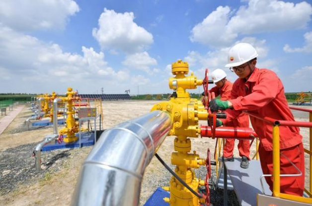

4、中石油吉林油田EOR项目
坐标:吉林    捕碳规模:35万吨/年
吉林油田建成了国内首个CCUS-EOR全流程示范项目,该项目包括5个二氧化碳驱油与埋存示范区,年产油能力10万吨,年埋存能力35万吨,年埋存能力相当于每年植树280万棵。目前吉林油田正全力推进20万吨CCUS开发方案落地实施,规划建设百万吨CCUS示范区。
近期这项技术实现自主化研发、创新化驱动、成熟化应用、规模化推广,是全球正在运行的21个大型CCUS项目中唯一位于中国的项目,也是亚洲最大的EOR项目,油田是实现温室气体有效埋存和大规模利用的理想场所,吉林油田通过构建全流程CCUS产业链,快速推进规模化工业应用进程。

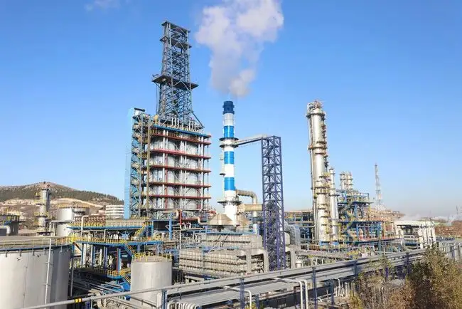

8、中石化齐鲁石油化工EOR项目
坐标:山东     捕碳规模:100万吨/年
我国首个百万吨级CCUS项目,齐鲁石化-胜利油田CCUS项目于2021年7月启动建设,该项目由齐鲁石化捕集二氧化碳运送至胜利油田进行驱油封存,预计未来15年,该油田将累计注入1068万吨二氧化碳,实现增油227万吨。
涵盖了碳捕获、碳利用和碳封存3个重要环节,主要以该用户第二化肥厂煤制气装置排放的尾气为原料,生产液态二氧化碳产品,并送往某油田代替“水”作为介质打入地下页岩中驱油和封存,整个过程节水、驱油、减碳一举三得,原油覆盖地质储量6000万吨,年注入能力100万吨。

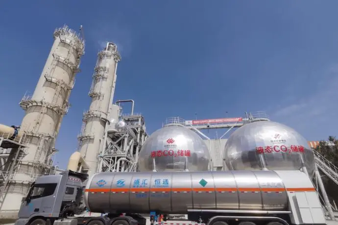

11、安徽海螺集团水泥窑烟气CO2捕集纯化项目
坐标:安徽     捕碳规模:5万吨/年
安徽海螺集团在世界水泥行业首开先河,建成了万吨级以上水泥窑烟气二氧化碳捕集纯化环保示范项目,年可回收二氧化碳5万吨。
这一项目由海螺集团与大连理工大学联合研发,投资5500余万元,从2018年10月22日开始运营。在烟气洗涤塔旁,一条管道连接着两个大大的金属球,水泥窑烟气去除粉尘等杂质后,到达吸收塔内被吸附剂吸收形成富液,再通过加热析出95%纯度的二氧化碳,最后精馏到99.9%工业级纯度和99.99%食品级纯度的二氧化碳产品,从而完成碳捕捉,控制碳排放。

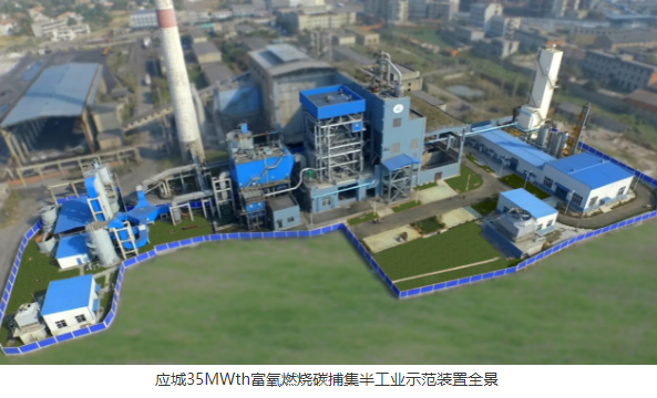

14、华中科技大学35MW富氧燃烧技术研究与示范
坐标:湖北     捕碳效率:90%以上
35MWth富氧燃烧工业示范项目是富氧燃烧碳捕获技术走向商业化运营过程中的关键一环。项目在国家支撑计划的支持下,依托国家能源煤炭清洁低碳发电技术研发中心,总投资超过1亿元,示范工程于2012年12月31日在湖北应城开工建设,2014年底完成主体工程建设,2015年1月28日开始点火试验。
项目完成后,实现烟气中二氧化碳浓度高于80%、二氧化碳捕获率高于90%的二氧化碳富集和捕获目标。我们将在此基础上进行工业化放大,致力于富氧燃烧技术在200-600MW规模电厂上的应用,为实现中国富氧燃烧二氧化碳的大规模减排及资源化利用而努力。

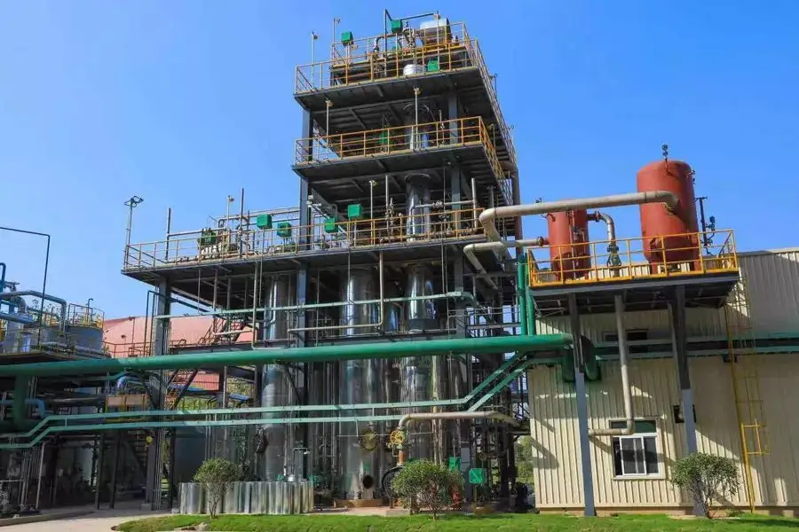

17、延长石油煤化工CO2捕集与驱油示范项目
坐标:陕西     捕碳规模:30万吨/年
陕西延长石油集团榆林煤化公司30万吨/年二氧化碳捕集装置项目依托煤制甲醇装置,以及设施生产的高纯度二氧化碳气体为原料,经压缩、冷凝液化生产纯度达到99.6%的液体二氧化碳产品。
所捕集的二氧化碳全部用于延长石油下属油田的二氧化碳驱油和地质封存,实现了制造业与采掘业协同耦合发展,每年可减少二氧化碳排放30万吨。国内已投运CCUS示范项目依然面临高能耗、高成本的挑战。根据生态环境部此前发布的公开数据显示,国内煤化工二氧化碳捕集最低成本为120元/吨。
陕西延长石油集团榆林煤化公司30万吨/年二氧化碳项目捕集能耗1.36吉焦/吨,捕集成本仅为105元/吨,目前为国内成本最低,对我国促进CCUS技术规模化、商业化应用具有重大意义。

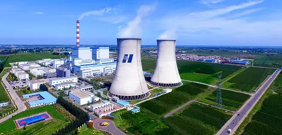

18、国华锦界电厂燃烧后CO2捕集与封存全流程示范项目
坐标:陕西     捕碳规模:15万吨/年
陕西国华锦界能源有限责任公司燃煤电厂15万吨/年CCS示范项目是国家重点研发计划项目、陕西省重点建设项目、国家能源集团重大科技创新项目,于2019年11月1日开工建设,2021年1月安装建设完成,并通过168小时试运行,连续生产出纯度99. 5%的工业级合格液态二氧化碳产品,成功实现了燃煤电厂烟气中二氧化碳大规模捕集,成为目前国内规模最大的燃煤电厂燃烧后二氧化碳捕集与驱油封存全流程示范项目。
该项目依托锦界电厂1号600兆瓦亚临界机组,集成新型吸收剂、增强型塑料填料、降膜汽提式再沸器、超重力再生反应器、高效节能工艺等新技术、新工艺,开展先进的燃煤电厂化学吸收法二氧化碳捕集技术研究,形成了适用于我国燃煤电站烟气二氧化碳高效、低能耗捕集的新技术体系。

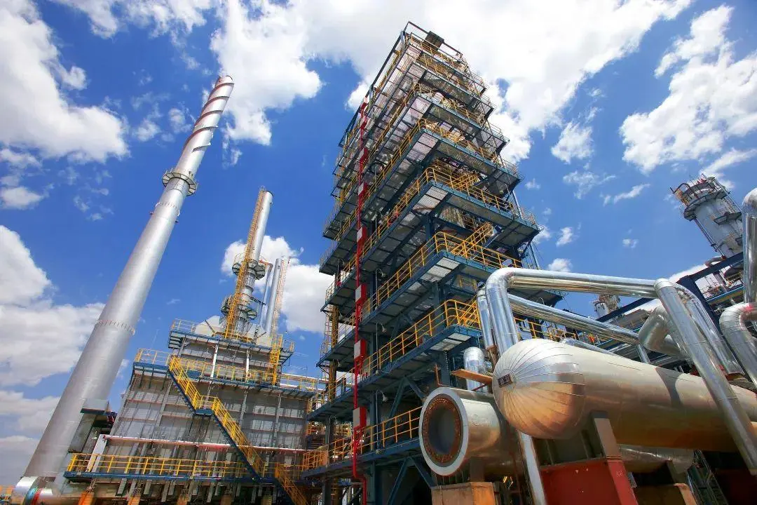

19、新疆油田EOR项目
坐标:新疆      捕碳规模:60万吨/年
新疆CCUS中心已成为油气行业气候倡议组织(OGCI)在全球部署的首批5个CCUS产业促进中心之一。中国石油相关负责人表示,2021年,中国石油CCUS注入埋存二氧化碳近60万吨,目前正在加快完善松辽盆地300万吨CCUS重大示范工程为代表的“四大工程示范”和“六个先导试验”,进一步推动中国石油CCUS产业驶入规模化发展快车道。
作为全流程项目,新疆油田 CO2-EOR 项目捕集和封存流程均与外部企业合作完成,其气源来自克拉玛依石化公司产生的工业尾气,由民营企业新疆敦华石油技术有限公司进行捕集,后者通过对克拉玛依石化公司的制氢装置进行改造,建成了 10 万吨 / 年二氧化碳捕集液化装置,对克拉玛依石化公司甲醇厂天然气制氢产生的驰放气进行捕集液化,获得高纯度二氧化碳。二氧化碳初始浓度为 41%,经液化分离后纯度高达 99.96%。

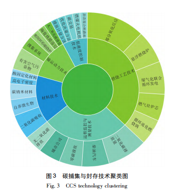

碳捕集十大应用场景与成本介绍
应用场景一:钢铁碳捕集
成本:20-194美元/tCO2
高炉炼铁是现代炼铁的主要方法,其产量占世界生铁总产量的95%以上。高炉煤气(BFG)是高炉炼铁过程产生的副产品,产量巨大。BFG的主要成分为20%~28%的CO、17%~25%的CO2、50%~55%的N2和1% ~ 5%的H2。适用于钢铁BFG碳捕集的技术,根据气体分离方式不同,可分为化学吸收法、物理吸附法和膜分离法。
应用场景二:工业碳捕集
目前全球碳捕集与封存技术的公开数量已达3000 项以 上,石油化工行业是碳捕集与封存技术的主要应用领域,排放、成本、效率和能耗是该技术创新的主要着力点。
国内外CCUS项目解读的图22

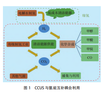

CCUS 与氢能技术耦合:由于炼化和氯碱等行业常产生大量多 余氢气,未来技术成熟后,有望与CO2发生化学反应,低成本制取甲醇或多元醇。通过CCUS技术捕 集在制氢过程中排放的CO2,一方面可以采用捕集或资源化利用的方式,另一方面可与制得的H2 通过化学合成等技术得到具有高附加值的有机化学品,从而产生收益。
国内外CCUS项目解读的图23
CCUS 与风光互补技术耦合:风能属于可再生清洁能源,技术相对成熟且成本不断下降。虽然稳定性差,但若将其与无需连续供电的CCUS技术耦合,整个流程碳排放较小,可以加快CCUS产业链的发展,促进规模化减排的分布部署。同样, 太阳能作为一种新兴的可再生能源,与CCUS技 术耦合利用,产生的热能可直接用于CO2化学法捕集工艺的能量供应,产生的电能可为CCUS工 艺提供能源动力,捕集的CO2可通过加氢等化学 转化形成醇类有机燃料。

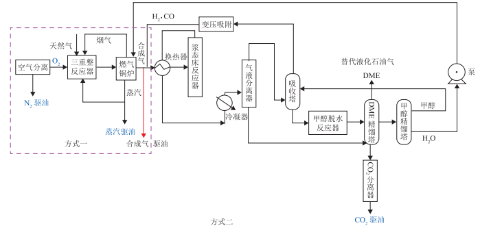

应用场景七:石化碳捕集
成本:120元/tCO2
CCUS技术涉及到CO2的捕集、运输及封存利用, 就整条产业链而言,成本高是制约其发展的重要因素, 这是由于烟道气中的主要成分为氮气,而CO2的含量相对较低,从而导致分离能耗大,捕集成本高。
而对于石油石化行业,为了满足石油开发的需求,提高石油采 收率,通常将CO2注入油气层进行驱油,气源多数来自燃煤电厂烟道气中的 CO2,捕集到的CO2又要通过 管道运输到相应油井处,成本较高。
鉴于此,提出了一 套技术方案,如下图所示:

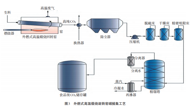

应用场景八:水泥碳捕集
成本:180元-730元/tCO2
适用于水泥厂的新型外燃式高温煅烧回转窑脱碳工艺:该工艺流程如图3所示,原理是根据捕集CO2 量的要求,将原本送入预热器下料管的生料,分出 一定量送入外燃式高温煅烧回转窑中分解。
由于采用外燃式技术,生料在回转窑内被窑外燃料燃烧加热,窑内分解出的CO2浓度很高,同时由于燃料与物料不直接接触,分解出来的氧化钙活性较高, 可以直接吸收原料中分解出来的 SOx。

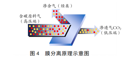

应用场景九:油田碳捕集
油气田碳捕集技术研究方向 化学溶剂吸收法是对低压中浓度碳源进行碳捕集最成熟、最经济的技术,并且对于已建装置最容易实现改造。其研究方向将是更低能耗的新型化学吸收剂,如新型胺液吸收剂和相变吸收剂。
对于已研发的部分实验能耗为 2.0 GJth/tCO2的吸收剂,应快中试和现场试验应用进程。对低压低浓度碳源进行碳捕集尚无经济可行的成熟技术,复合胺吸收体系吸收基本是唯一可行的方法,下一步应开展新型低能耗溶剂的研发和全厂全流程能量优化。
