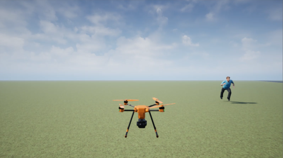

图3  用于研究开发初期方案论证的数字仿真

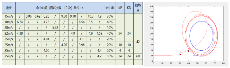

图4  基于数字仿真的试验数据记录
如上图所示,数字仿真通过想定研究科目,在计算机上设置飞机、目标、传感器、环境等外特性参数,经过多次仿真及参数调整,从而对想定科目进行论证。

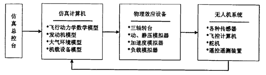

图7  一种典型的无人机飞控系统半物理仿真平台原理框图
在上图所示的半物理仿真平台中,无人机动力学数学模型、发动机模型、大气环境模型、机载设备模型等在仿真计算机中进行数值解算,由仿真计算机的接口设备产生的驱动信号激励物理效应设备,从而复现各传感器的虚拟环境。仿真控制台控制着整个仿真平台的运行,包括初始参数设置、仿真平台运行管理和仿真数据的记录和保存。

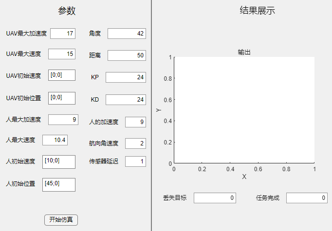

MATLAB作为一种功能强大的科学计算软件,已经得到广泛的应用。在模拟飞机运动时可以很方便的通过Simulink进行建模,然后进行数字仿真,这样就很容易的使开发人员从编写复杂的数学求解的代码中解脱出来。
浅析无人机仿真技术的图9
图8  MATLAB仿真界面
浅析无人机仿真技术的图10

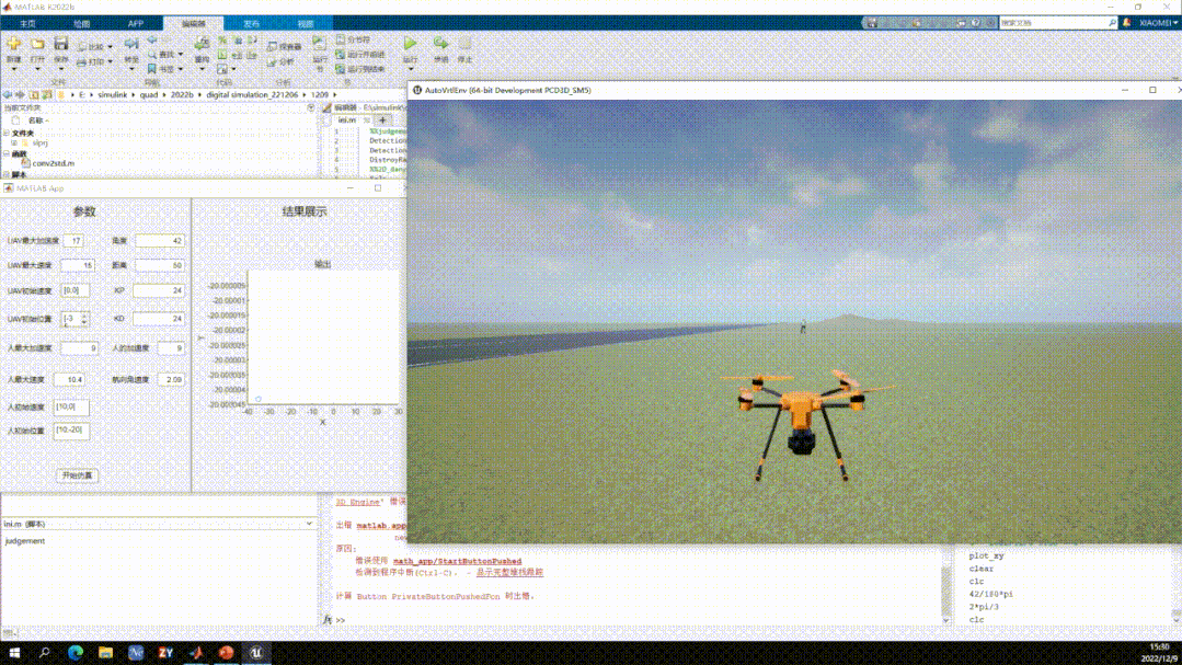

图9  基于MATLAB/Simulink的数字仿真
浅析无人机仿真技术的图11

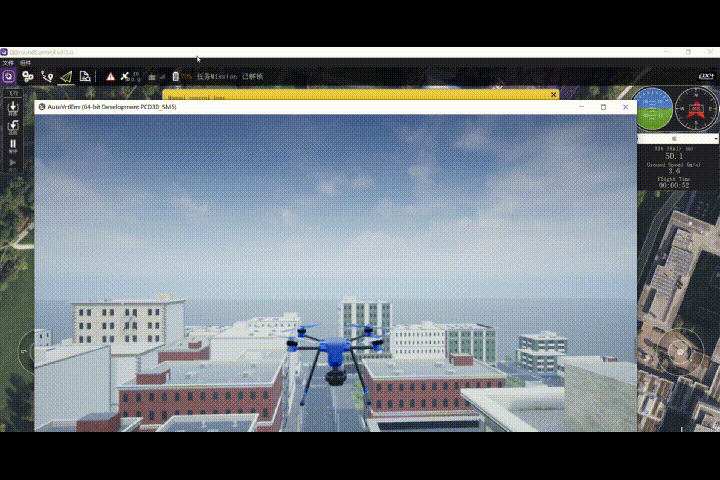

图10  MATLAB半物理仿真避障实现
浅析无人机仿真技术的图12

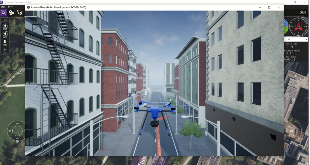

图11  MATLAB半物理仿真避障实现

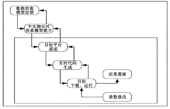

在MATLAB下实现硬件在回路实时仿真,一般可以通过两种渠道来完成,其一是在MATLAB环境中调用硬件系统关于接口的动态链接文件,使用硬件设备能够和基于Windows操作系统的MATLAB进行数据交换,然后在通过软件的编制将这些数据集成到Simulink中。第二种方式就是利用MATLAB的实时工具箱RTW进行硬件在回路仿真,通过目标链接的方式和Simulink联系在一起,通过单独的实时内核方式驱动外部硬件设备,完成系统实时控制。
对于第一种方式,理论上能够完成硬件在回路仿真的任务,而且目前大多数外部设备制造商都向客户提供其产品基于Windows平台的驱动程序,实现起来并不复杂,但是由于Windows操作系统任务执行频率并不高,并不能保证应用程序在实时情况下运行。对于像无人机飞控系统这样对实时性要求非常高的对象而言,能否达到控制效果是个问题。在这样的平台上进行实时仿真试验,如果试验效果不太理想,很难说明到底是因为算法结构或参数设计不当的原因,还是因为该平台实时性达不到要求的原因。
对于第二种方式,采用MATLAB的实时工具箱RTW实现控制任务,专用的实时内核代替Windows操作系统接管了实时控制任务,大大提高了系统的实时性,这种方式又分为单机型的Real-Time Windows Target方案和双机型的xPC Target方案。

xPC半物理仿真目标是Math Works公司提供和发行的一个基于MATLAB RTW体系框架的辅助产品,可以将PC计算机转变为一个实时系统,支持许多类型的I/O设备,提供S-function作为Simulink功能模块的扩展。xPC目标采用宿主机——目标机的技术途径,其中宿主机拥有运行MATLAB/Simulink,用Simulink模块图来创建模型,经进行非实时仿真,用RTW代码生成器和C编译器来生成可执行代码,目标机执行所生成的代码,通过以太网或串口连接实现宿主机和目标机之间的通信。
浅析无人机仿真技术的图13
浅析无人机仿真技术的图14
图12  基于MATLAB/Simulink环境的xPC Target方案仿真系统原理图
在主机上运行MATLAB、Simulink、RTW、xPC Target和C编译器作为开发环境,可以生成实时应用程序运行在一台xPC Target实时内核的目标机上。xPC Target实时内核保证了运行在PC硬件上实时程序的稳定性。可以通过MATLAB、命令行或者用户主机的图形界面(GUI)、标准的网络浏览器或者目标机命令行来控制目标机上的程序的执行。在程序运行期间,可以交互的改变模型参数并且迅速获取、观察信号或者把它们保存起来做后续处理。通过目标GUI能直接观察目标机上的信号和状态信息,在目标机上运行xPC Target对已经安装在目标机上的任何软件不会产生影响,一旦重启了目标机,就可以恢复成为一台运行Windows、Linux或者其他计算机操作系统和应用软件的计算机。
