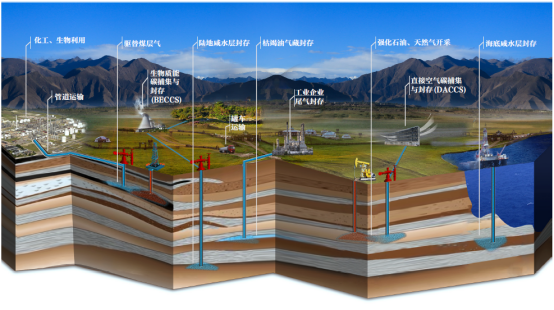

CCUS(Carbon Capture,Utilization and Storage, 碳捕获、利用与封存)技术是CCS(Carbon Capture and Storage,碳捕获与封存)技术新的发展,是指将对大型排放源所排放的二氧化碳进行捕集、压缩后输送并封存,或工业应用的一种技术。这种技术可有效缓解温室效应,被认为是未来大规模减少温室气体排放、减缓全球变暖可行的方法。
CCUS的事实有何成效?我国百万级CCUS项目梳理的图1
CCUS技术及主要类型示意图

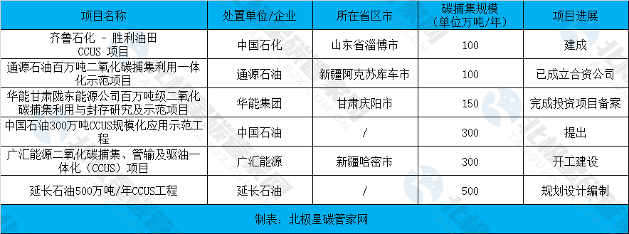

据北极星碳管家网统计,目前我国已有6个建成/在建/拟建中的百万吨级CCUS项目。分别由中国石化、通源石油、华能集团、中国石油、广汇能源、延长石油建设。

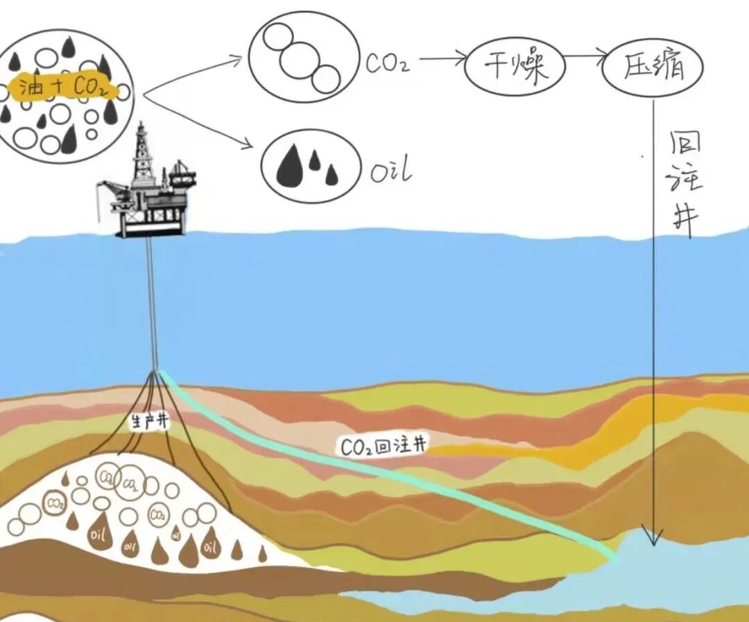

2021年8月,我国首个海上二氧化碳封存示范工程正式启动,在南海珠江口盆地海底储层中永久封存二氧化碳超146万吨,相当于植树近1400万棵,或停开近100万辆轿车 该示范工程位于珠江口盆地,距香港东南约190 公里,所在海域平均水深80多米,是恩平15-1油田群开发的环保配套项目。 恩平15-1油田具有以下两大特点: 一,二氧化碳超多!它是南海东部首个高含二氧化碳的油田,天生二氧化碳含量非常多,若按常规模式开发,二氧化碳会随原油一起产出地面。将这些二氧化碳进行回注封存,是处理油藏产出二氧化碳的有效方式之一。 二,恩平的地质构造条件非常适合封存!油田浅部水层为自圈构造,圈闭面积大,“囤货力”超强,水层上部发育多套泥岩,盖层密封性好,可将二氧化碳气体牢牢锁住,水层埋藏深度浅,储层物性好,能减小注入压力。 海上二氧化碳怎么封?封在哪里?2021年,中国海油开展适应海上二氧化碳封存的地质油藏、钻完井和工程一体化关键技术研究,成功研发了海上平台二氧化碳捕集、处理、注入、封存和监测的全套技术和装备体系,填补了我国海上二氧化碳封存技术的空白。
CCUS的事实有何成效?我国百万级CCUS项目梳理的图4
简单来说,就是油和伴生二氧化碳气体一起从地层采出之后,经过装置将二氧化碳分离出来,再进行脱水干燥和压缩两个主要流程,之后就可以通过回注井注入地下,封存在已经找好的“容器”里了。

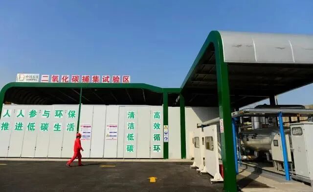

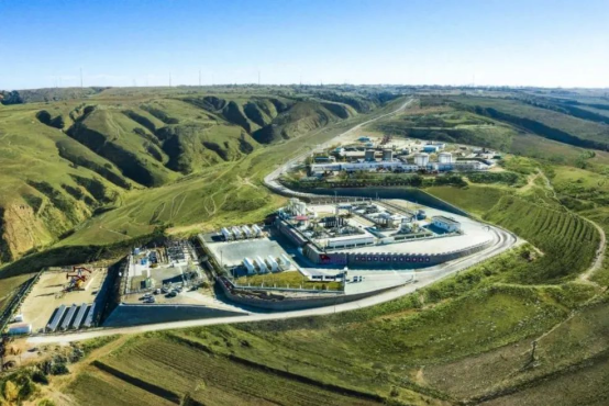

2022年1月29日,我国 首个百万吨级CCUS (二氧化碳捕集、利用与封存)项目——齐鲁石化-胜利油田CCUS项目建成中交。
齐鲁石化-胜利油田CCUS项目是中国石化建设的国内第一个百万吨级CCUS项目,涵盖碳捕集、利用和封存3个环节。
CCUS的事实有何成效?我国百万级CCUS项目梳理的图6
这个项目是以齐鲁石化第二化肥厂煤制气装置排放的二氧化碳尾气为原料,生产液态二氧化碳产品送往胜利油田驱油与封存,覆盖地质储量6000万吨,年注入能力100万吨。
按齐鲁石化-胜利油田百万吨级CCUS计算,每年可减排二氧化碳100万吨,相当于植树近900万棵,近60万辆经济型轿车停开一年,将有力推进化石能源洁净化、洁净能源规模化、生产过程低碳化。
