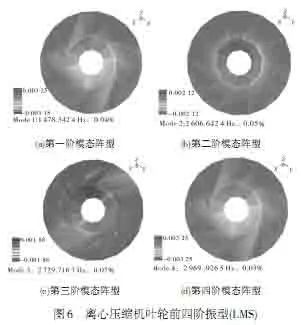

离心压缩机叶轮振动特性仿真及试验研究的图6
  离心压缩机叶轮前四阶模态阵型见图6。

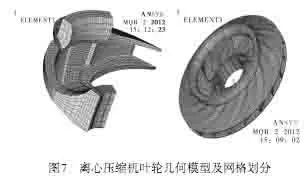

1.3 叶轮模态数值仿真
1.3.1 模型建立
  运用叶片造型软件NREC进行建模并进行网格划分,然后导入到ANSYS进行数值计算,采用无约束载荷,模型及其网格划分见图7。叶轮材料参数设置为:弹性模量2.0×105MPa,泊松比为0.3,材料密度为7 800kg/m。本文选择的单元类型是SOLID185,为提高计算精度,采用六面体单元对叶轮进行网格划分,划分的最终结果是共有110 580个节点,87 300个单元。
1.3.2 约束及加载
  固有频率和固有振型是由结构的几何形状、材料特性以及约束载荷形式决定的。本文对离心压缩机叶轮采用自由模态分析,即无约束,无加载。在自由模态分析中,对于所选取的实体单元有六个刚体自由度,即六阶刚体模态,其固有频率为零;因此,模态分析求解的叶轮前六阶固有频率为零,第七阶为真正意义上的第一阶固有频率。

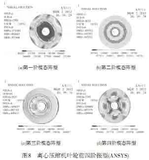

离心压缩机叶轮振动特性仿真及试验研究的图8
离心压缩机叶轮振动特性仿真及试验研究的图9
1.3.3 结果分析
  对离心压缩机叶轮模态模拟计算结果进行分析,得出离心压缩机叶轮前四阶模态阵型,见图8。从振型图看出,由于决定各阶固有频率的叶轮部位不同,所以叶轮振型不再遵循一阶(单节点)和二阶(双节点)的规律。
1.4 分析对比
  将ANSYS计算的叶轮前四阶模态和LMS试验测试结果相对比,见表1,可以发现两者存在着一定的偏差。这是由于试验条件限制和计算过程中不可避免的误差等原因引起的。但是两者的绝对偏差都在6%以内,属于可接受范围[8-9] ,而且叶轮的固有频率变化趋势和模态阵型一致,所以我们可以认为用ANSYS有限元软件计算叶轮模态得出的结果是可信的。
