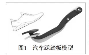

      汽车踩踏板是驾驶员实现汽车加减速的重要零部件,主要包括踏板面、主体和固定部分,图1为汽车踩踏板模型。据计算,汽车的总质量降低10%后,燃油消耗可降低6%~8%,排放污染物可降低4%,汽车轻量化设计对汽车产业可持续发展和实现“碳中和、碳达峰”具有重要意义。踩踏板是汽车工作过程中使用频率最高的零件之一,其轻量化设计是当代汽车设计开发的重要考虑因素,即在一定的设计空间内,满足限定条件的前提下,选择合适的材料,通过拓扑优化调整其结构参数达到最优。

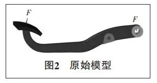

      踩踏板承受载荷主要来自垂直于踏板面的力,即踩踏力,端部和中间孔是与汽车制动系统的固定孔,通过约束和力来表征固定孔的安装和承载情况。踩踏板受力及约束表达如图2所示。驾驶员在行车过程中,踏板面受到垂直于面向下的50N作用力,中间孔部位置在踩踏板工作过程中为固定约束,端部孔则受到垂直向上的50 N反作用力。在单一载荷工况下对汽车踩踏板进行初始强度分析,设定分析限定条件,如分析单元、分析精度、载荷工况、分析模式等等。通过结构仿真获得踩踏板应力、安全系数和质量云图,通过云图可知,踩踏板质量为0.24kg,最小安全系数为1.8,最大等效应力为23.3MPa,均出现在中间孔部约束位置。

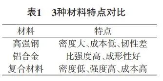

2.4材料对比
      表1对高强钢、铝合金和复合材料特点进行了对比,踩踏板轻量化过程需要考虑减重效果、安全性和成本等综合因素,根据3种材料的对比可知,铝合金材料最适合作为踩踏板轻量化材料。汽车踩踏板初始模型材料为钢材,轻量化过程采用6系铝合金材料,最大限度地提高踩踏板强度并降低质量,实现综合性能优化。

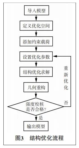

      优化设计中需要综合考虑踩踏板及其所构成系统的刚度、强度等性能,以保证踩踏板和整车的安全性能,图3为拓扑优化设计流程图。

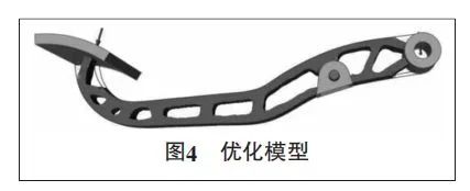

3)设置优化参数。在Inspire软件中对踩踏板进行优化参数设置,具体参数设置为:优化目标选择“最大化刚度”,优化质量设定“30%的设计空间体积”,最小厚度为9mm,分析单元尺寸为4mm,考虑踩踏板工作过程中的滑动接触因素,根据载荷工况得到的拓扑优化结果如图4所示。
4)优化结果。执行优化运算时间约15min,根据优化结果,考虑加工便利、安装需要和材料利用率,优化后踩踏板模型如图4所示,此时汽车踩踏板质量为0.17kg。

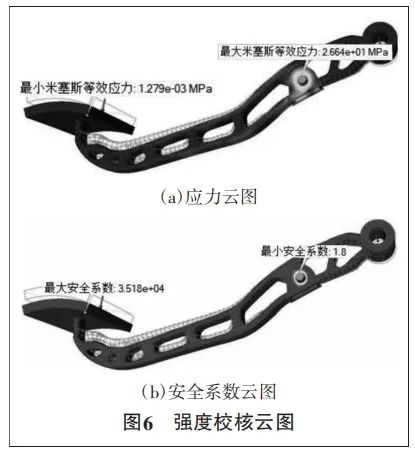

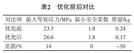

2)强度校核。需要对优化后的踩踏板重构模型再次进行仿真分析,例如位移、应力、安全系数等,保证优化后的踩踏板能够满足自身工况需求。踩踏板仿真分析云图如图6所示。表2为踩踏板结构优化前后性能对比,由此可知,优化后踩踏板可实现30%的轻量化效果,且承受应力有所提升,满足工况需求。

      本文从铝合金材料选择和结构拓扑优化2个角度对汽车踩踏板进行轻量化设计,为汽车整体轻量化设计奠定研究基础,实现了以下优化目标:
1)踩踏板结构减重30%,优化效果显著,提高结构效益和经济效益;
2)减轻汽车质量,降低发动机负载和动力消耗,更好地实现节能减排。
