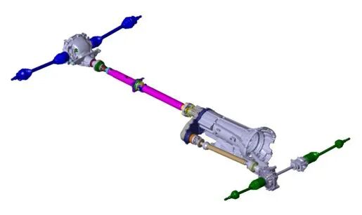

传动系统定义和概念
架构:
● 传动系统系统将动力系统输出连接到驱动轮
● 主要功能是将驱动扭矩从动力系统传递到地面(车轮)
● 驱动系统子类型,例如 FWD、RWD、AWD 在 SysML 中被视为泛化
MBSE产品模型架构应用:基于模型的系统工程 (MBSE) 在汽车传动系统子系统架构中的应用的图1
组件:
● 驱动轴/半轴 - 将扭矩传递到前/后或左/右
● 车轴 - 将驱动轴扭矩倍增并引导至车轮
● 附件 - 分动箱、PTU、断开装置、U 形接头、CV 接头、挠性耦合器

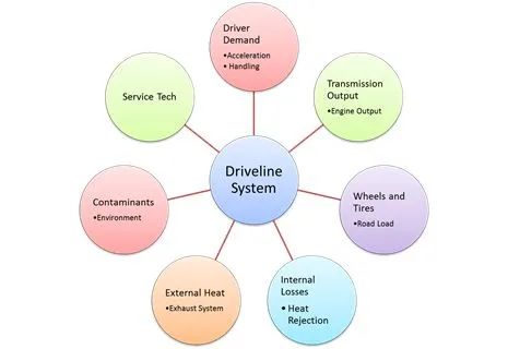

上下文图/背景图:
○ 代表系统与外部环境的交互
○ 交互系统被定义为“黑盒”

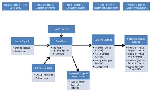

P-图:
○ 扩展和细化上下文以获得更详细的黑匣子
○ 包括有关输入信号、控制因素、噪声因素、输出和潜在故障模式的详细信息

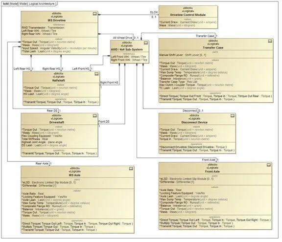

● 定义功能块后构建逻辑块,需要一定的经验和工程判断
● 良好的逻辑分解应该不受任何特定设计概念的束缚,因为第一个设计概念不太可能是最好的设计概念
● 传动系统逻辑图提供了捕获车辆输入所需的结构,以支持用于计算传动系统冲击扭矩的参数方程,这是选型的基础
MBSE产品模型架构应用:基于模型的系统工程 (MBSE) 在汽车传动系统子系统架构中的应用的图7

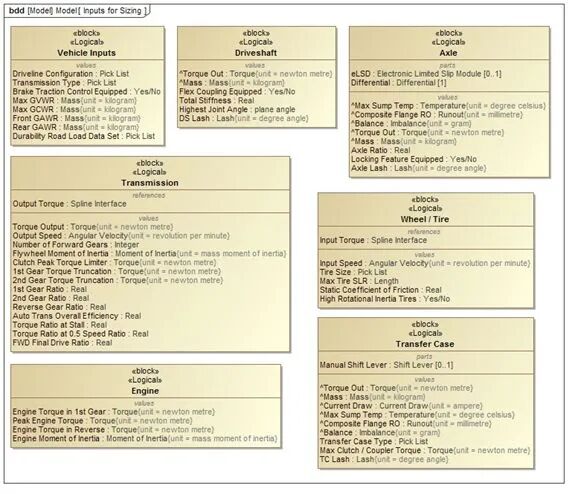

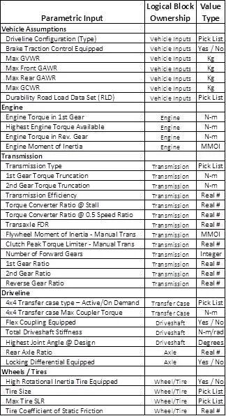

参数关系:选型输入
● 参数输入参数是从行业标准公式中获得的(选型工具)。
● 此处显示了参数输入作为与基于属性的逻辑所有权的逻辑块关联的值属性的映射
● 冲击扭矩大小输入是与相应逻辑块关联的值属性
● 在逻辑架构级别,将定义这些值属性与任何特定实例无关的变量
● 可以在需要时创建特定实例
