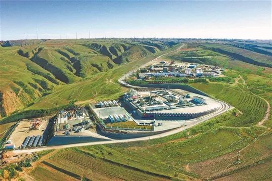

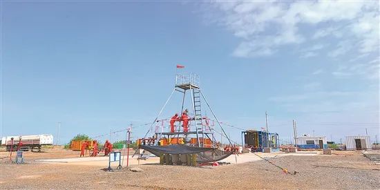

长庆油田“十四五”3个百万吨级CCUS示范工程
【项目简介】按照中国石油集团公司统一部署,长庆油田组织编写了《长庆油田千万吨级CCUS中长期发展规划》,总体规划部署年注气千万吨级规模的CCUS工程,“十四五”期间,分别在陕、甘、宁三省区建设3个百万吨级CCUS工业化示范工程。
围绕3个百万吨级CCUS示范工程建设,长庆油田先后解决了油藏、注采、地面工程三大领域12项关键技术难题,形成了适合黄土塬地貌“三低”油藏混相驱替、防腐防气窜、二氧化碳循环利用等为核心的CCUS“长庆模式”,为工业化推广奠定了坚实基础。
截至目前,长庆油田累计注入二氧化碳29.6万吨,黄3区油井单井产量提高32%,中心井产量实现了翻番,彰显出较好的驱油与埋存效果。
陕西油区百万吨CCUS示范工程:在姬塬油田建成覆盖原油产量30万吨、年注二氧化碳120万吨的工业化应用工程。该工程分两期建设,一期在黄3区部署30万吨规模,预计2025年建成;二期在罗1区适时开展90万吨工业化应用。目前已完成方案编制,并通过股份公司预审。
宁夏油区百万吨CCUS示范工程:该项目为长庆油田与宁夏回族自治区宁东能源化工基地管委会、宁夏煤业有限责任公司共同推进,在盐池地区分老区和新区两个层次开展工业化应用,年注气100万吨。宁煤负责碳源捕集,长庆油田负责驱油封存。项目分两期建设,一期于2024年建成40万吨,二期于2025年建成100万吨。项目已经完成方案编制,并通过股份公司审查。目前黄138新区CCUS建设已全面启动钻井。
陇东油区百万吨CCUS示范工程:依托庆阳石化、正宁电厂等碳源,在陇东地区页岩油、致密油老区和产建新区3个油藏总体部署100万吨的工业化应用。目前正开展方案论证,预计2023年底依托庆阳石化的碳源,在镇62新区建成40万吨/年注入能力。(范伟)

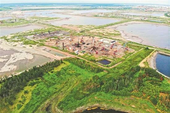

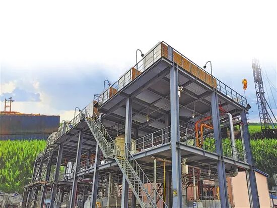

大庆榆树林油田难采储量二氧化碳非混相驱工业化试验
【项目简介】大庆油田坚持问题导向,从理论研究、技术研发、现场试验等方面开展一体化攻关,建成了国内最大的二氧化碳非混相驱现场试验区——树101二氧化碳非混相驱现场试验区,实现了难采储量的有效开发。
2007年,大庆榆树林油田在树101区块开展二氧化碳驱油先导试验,加大二氧化碳驱油等新技术的应用力度。2007年12月至2008年7月,投产注气井7口,2008年11月注气站投入运行,注气半年后油井投产;至2009年初,共有注采井24口并全部投产完毕。
2014年股份公司立项,在树101区块开展了二氧化碳非混相驱工业化试验。作为全国规模最大的难采储量非混相驱整装动用区块,该试验区具备进一步建设气驱工业化示范应用项目的基础,为《二氧化碳规模化捕集、驱油与埋存全产业链关键技术研究及示范》重大科技专项和松辽盆地CCUS 300万吨示范工程建设奠定坚实基础。
截至3月7日,该试验区共有注采井203口,累计注气117.17万吨,产油40.24万吨。经过两个试验阶段的开发调整,大庆油田取得了特低渗透油藏二氧化碳驱4项技术成果,实现了气驱区块持续稳产。(张云普 李东亮)

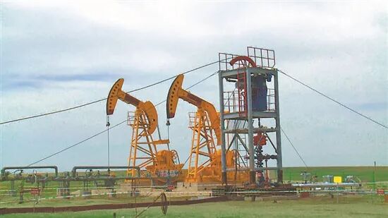

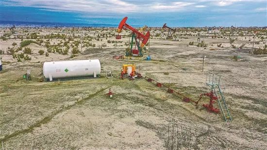

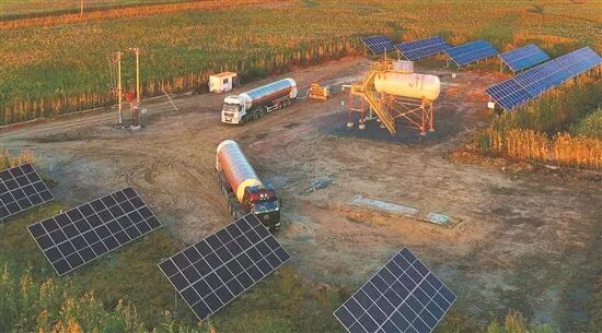

新疆油田八区530井区克下组油藏二氧化碳混相驱先导试验
【项目简介】“十三五”以来,新疆油田优选不同类型油藏开展二氧化碳驱、吞吐、前置压裂等现场试验。根据前期实施的良好效果,结合二氧化碳混相驱筛选条件,新疆油田选取八区530井区克下组油藏开展CCUS先导试验。该油藏温度适中、原油地饱压差大,可实现二氧化碳混相驱;且油藏距离气源近,在同类油藏具有代表性,试验成功后具备推广条件。
2019年,新疆油田砾岩油藏第一个CCUS示范项目——八区530井区克下组油藏东部“15注43采”区域二氧化碳混相驱先导试验开始橇装注入,形成10万吨二氧化碳年注入规模。整个气驱过程采用笼统注气方式,分为恢复压力、连续混相驱和综合调控3个阶段。目前已累计注碳16.4万吨,单井日产油由0.8吨增至2.1吨,见效井占比51%,成效明显,证实了二氧化碳混相驱技术在新疆低渗透砾岩油藏具有较好的适应性。
通过先导试验的开展,新疆油田探索砾岩已开发油藏提高采收率的经济有效的方法及新增探明低渗储量有效动用的开发方式,掌握CCUS全过程关键技术,实现准噶尔盆地碳减排埋存,助推油田低碳发展。(宋鹏 吴让彬)

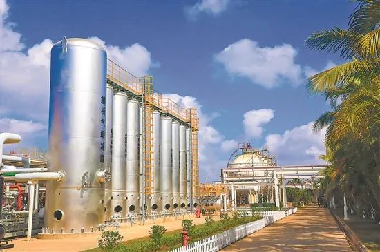

南方勘探公司福山油田CCUS项目
【项目简介】南方勘探公司按照“油气联动、驱采协同、油气共采、循环注入、绿色环保”的总体思路,在海南福山油田开展了气藏CCUS和油藏CCUS先导试验工程,形成了完整的碳分离、利用与封存业务链条,实现了CCUS经济可行,建成了高效率、高采收率、高埋存率、强气源适配性、强扩展推广性的CCUS“福山油田模式”。截至目前,累计埋存二氧化碳超过18万吨。
2018年10月,福山油田气藏CCUS一期工程建成投产,将莲21断块采出的高含二氧化碳天然气注入莲4断块提高采收率。2022年7月,莲4断块采气井正式开井生产,低部位莲4-2x井最高日产油26吨、日产气5万立方米,远高于该井开发初期产量,莲4断块从一个濒临报废的气藏升级成为全新的高产凝析气藏,标志着国内外首例凝析气藏CCUS先导试验取得成功。同时,气源区块莲21x井最高日产气20万立方米、产凝析油20吨,创造了福山凹陷单井日产气纪录。
在气藏CCUS先导试验的基础上,在新探明区块创新确定了全生命周期二氧化碳重力混相驱开发方式,采用注采排间滚动接替模式,实现产能接替和碳埋存。目前,先导试验区骨架井网投产投 注400天后未出现明显气窜,高部位气顶正逐步形成,地层压力稳步上升,动液面上升明显,产油稳中有升,试验效果初步显现。预计整个油藏CCUS全部建设完成后,最大年埋存能力达20万吨,总埋存能力489万吨,原油采收率提高25个百分点以上。(蔡翔)

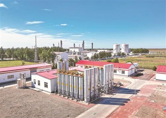

吉林油田CCUS项目
【项目简介】吉林油田通过持续攻关,创新发展了CCUS-EOR技术,建成了亚洲最大的CCUS-EOR示范工程,年埋存二氧化碳能力为50万吨,年产油能力为13万吨;现已累计埋存二氧化碳275万吨,累计增油40万吨。吉林油田正在加快松辽盆地年产油百万吨级驱油与埋存示范基地建设,同时推动松辽盆地、鄂尔多斯盆地、准噶尔盆地CCUS-EOR工业化应用,为保障国家能源安全和实现“双碳”战略目标作出重要贡献。
吉林油田紧密围绕国家战略需求和中国石油总体部署,主动承担CCUS国家级、集团公司级重大科研项目,系统组织CCUS全产业链关键技术攻关,创新理论与方法,解决关键核心技术瓶颈,打破国外技术垄断。吉林油田自主研发形成了可复制、可推广的二氧化碳捕集输送、注入采出、集输处理及循环注入全流程技术体系,整体达到国际领先水平;共制定标准28项,授权专利40项,编写专著4本。矿场试验走通了CCUS全过程,在国内率先实现产出气循环回注,建成了中国石油二氧化碳驱油与埋存试验基地,是中国石油申报“国家能源二氧化碳驱油驱气与封存技术研发中心”的重要组成部分。(王珊珊 安宁 丁磊)
