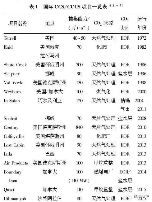

国外最早报道的大型CCUS项目是1972年美国建成的Terrell项目,CO2捕集能力达40万~50万t/a;随后,美国俄克拉荷马州Enid项目于1982年建成,通过化肥厂产生的CO2进行油田驱油,CO2捕集能力达70万t/a。1/3国土面积在北极圈内的挪威,也是最先开展CO2捕集项目研究的国家之一,1996年,挪威Sleipner项目的建成是世界上首个将CO2注入到地下(盐水层)的项目,年封存CO2量近百万吨。
21世纪
由于个工业化步伐的加快以及全球变暖趋势的加剧,CO2捕集项目受到越来越多国家的重视。美国、加拿大、澳大利亚、日本及阿联酋等国家加速推进CO2捕集项目的工业化。
案例

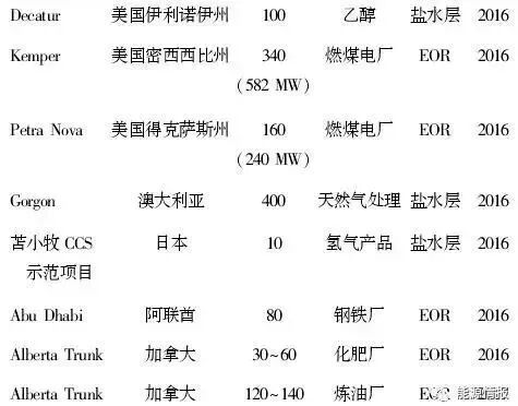

2000年,美国与加拿大合作,在Weyburn油田注入Great Plain Sysfuels Plant和SaskPower电厂的CO2,提高濒临枯竭油田采油率的同时,累计封存CO2达2600多万t。
2014年,加拿大SaskPower公司的Boundary Dam Power项目成为全球第一个成功应用于发电厂CO2捕集项目。该项目将150MW燃煤发电机产生的CO2捕集后,一部分封存地下,一部分用于美国Weyburn油田驱油,CO2捕集能力达100万t/a。2019年全年,该项目捕集CO2达61.6万t。
2015年,加拿大Quest项目是油砂行业第一个CCS项目,每年减少碳排放可达100万t。截止到2019年,Quest项目已经累计捕集CO2达400万t,以更低的成本提前完成预定目标。目前,Quest项目是全球最大捕集CO2并成功注入到地下的项目。
2016年,澳大利亚西部的Gorgon项目是全球最大的单体LNG项目Gorgon天然气项目的配套,该项目通过液化技术将CO2从天然气中分离出来,将分离出来的CO2注入到巴罗岛的盐水层中,注入量可达350万t/a。
国际大型CCS/CCUS项目总览

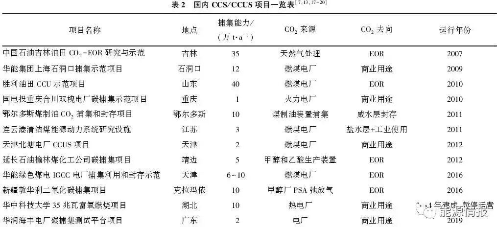

随着工业化进程的加快,国内也开启了CO2捕集项目的研究。相比国外,中国的CCUS项目起步较晚,2021年前尚无百万吨级规模的捕集项目。目前,国内以捕集量为10万t级规模的项目为主。国内CCS/CCUS项目如表2所示。
吉林油田
2007年建成
胜利油田
2010年建成
中原油田
2015年建成
CCUS应用案例:全球CCUS技术分析及中石化案例介绍的图9
 2007年,中国石油吉林油田和中石化华东分公司草舍油田开启了国内CO2捕集项目的新篇章。经过长期实践,中国石油吉林油田于2007年首先实现CCUS—EOR技术的工业化,建立五类CO2驱油与埋存示范区,年埋存CO2能力可达35万t;同年,中石化华东分公司草舍油田建成了CO2年注入量4万t的先导试验项目,后期建成了CO2回收装置,年处理量可达2万t。
随后,基于日趋成熟的CO2捕集技术,中石化胜利油田、中国神华、延长石油及中石化中原油田加速推进CO2捕集项目的工业化。
2010年,中石化胜利油田建成了国内首个燃煤电厂的CCUS示范项目;2011年,神华鄂尔多斯10万t/a的CCS示范项目落成,该项目是国内第一个盐水层地质封存实验项目;2012年,延长石油建成了5万t/a的CO2捕集利用项目,该项目降低了原油粘度,提高了原油采收率并实现了CO2永久封存;2015年,中石化中原油田炼厂尾气CCUS项目建成,项目目前已有百万吨CO2注入到地下。
除了传统CO2捕集技术,国内还开展了CO2新型再利用技术,应用于食品、精细化工等行业。
除已建项目,国内将加速建设CO2捕集项目,如齐鲁石化在建CCUS-EOR项目(2020年),CO2捕集能力4万t/a。在一些双边协议中,中美将在中国开展一些大型CCUS项目,如中美气候变化合作延长石油CCUS示范项目等。

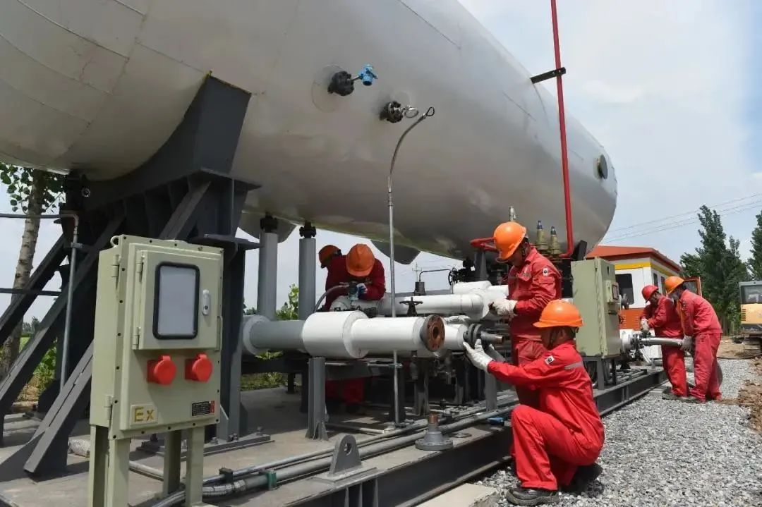

技术人员在纯梁油区进行co2注入准备工作
在碳捕集环节,齐鲁石化二氧化碳回收提纯装置包括压缩单元、制冷单元和液化精制单元,以及配套公用工程,回收煤制氢装置尾气中的二氧化碳,提纯后纯度达到99%以上;在碳利用与封存环节,胜利油田运用超临界二氧化碳易与原油混相的原理,计划在正理庄油田建设10座无人值守注气站,向附近73口井注入二氧化碳,同时油气集输系统全部采用密闭管输,进一步提高二氧化碳封存率,预计未来15年,可累计注入二氧化碳1068万吨,可实现增油296.5万吨。
