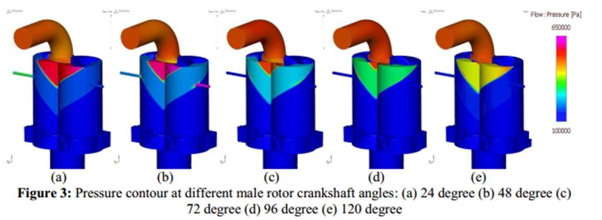

【Simerics技术分享】双螺杆压缩机注油过程3D动态仿真的图1
上图显示了一个完整的齿旋转时,在5个不同的阳转子曲轴角处的典型压力曲线。压力范围从1bar到6.5bar,洋红色代表高压,蓝色代表低压。在操作过程中,流体从进气口向上移动到出气口。由于各缸套的体积不断减小,各缸套的压力随曲轴转角的增大而增大,直至达到出口。

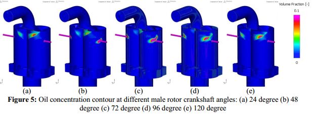

【Simerics技术分享】双螺杆压缩机注油过程3D动态仿真的图3
上图为曲轴5个角处的油浓度曲线。浓度范围从0到10%的体积分数,洋红色代表高浓度和蓝色代表低浓度。油在靠近喷油器的地方有较高的浓度,然后被pocket带走。

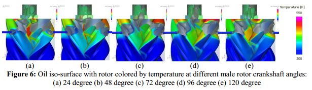

【Simerics技术分享】双螺杆压缩机注油过程3D动态仿真的图4
上图为5个曲轴角处的油浓度等值面,转子表面受温度影响而着色。注入转子后,油与气体不能很好地混合。相反,油仍然保持在一起,形成非常不均匀的浓度在转子室。此外,从图中可以清楚地看到油冷却效果,因为周围地区的油有明显的较低的温度。

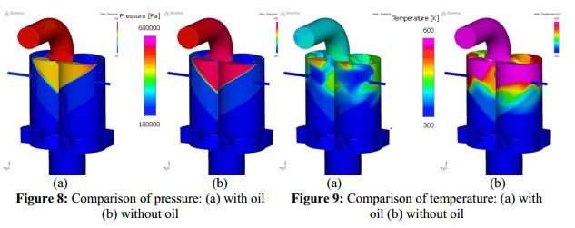

【Simerics技术分享】双螺杆压缩机注油过程3D动态仿真的图7
图8比较了在曲轴角度相同的情况下,有油和无油情况下的压力分布。 虽然放电压力相同,但无油情况下的内部压力明显高于有油情况下的内部压力。 图9比较了在曲轴角度相同的情况下,有油和无油情况下的温度分布。 无油情况下的温度要比有油情况下的温度高得多。

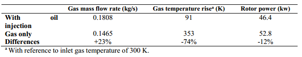

下表总结了有无注油时压缩机性能的差异:
【Simerics技术分享】双螺杆压缩机注油过程3D动态仿真的图8
注油后,在相同工况下运行的压缩机,与“干式”(不注油)运行相比,气量流量增加23%,出口气温升降低74%,转子功率降低12%。注油压缩机性能的提高是油冷却和油密封共同作用的结果。

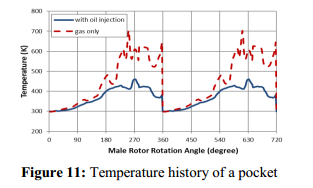

【Simerics技术分享】双螺杆压缩机注油过程3D动态仿真的图10
上图给出了同一pocket的温度历史。 由于温度场的非均匀性,监测点的温度结果比压力结果具有更大的振荡。 没有油的箱子温度要高得多。
