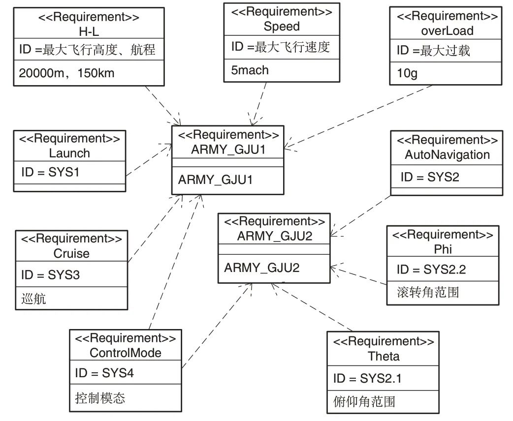

需求分析是指对空空导弹进行详细的分析,弄清楚空空导弹的战术要求,包括需要输入什么命令、什么数据,最后应该输出什么、做出什么机动动作。具体的需求分析包括功能需求、性能需求、接口需求和约束需求等。首先将DOORS中条目化的军方需求和量化的性能需求逐条转化为SysML的需求图,使得每条细化后的需求都能够以用例图来进行动态行为分析。需求模型的功能主要是将军方提出的战术需求转换为系统需求,军方需求是以自然语言表达的,如飞行速度达到马赫数5等,其中系统需求的表达形式要符合空空导弹领域专业术语规范。需求模型既包含军方对空空导弹提出的各种需求,如空空导弹的功能需求和非功能性需求等,还包含相关的空空导弹设计规范和空空导弹设计相关的国军标。SysML设计的空空导弹需求模型可以逐层分解为多个具体的需求图,图1为其中一幅空空导弹需求图,图中军方需求ID 用“ARMY”开头,系统需求ID 用“SYS”开头。其中“ARMY_GJB1”和“ARMY_GJB2”表示相关的国军标军方需求,其余的9个需求均是由这两个军方需求进行内部具体分析获得。“<<trace>>”由系统需求指向军方需求,表示该系统需求是由所连接的军方需求进一步分析获得。另外要注意的是,军方需求和系统需求不是一一对应的关系,如系统需求“SYS4”是由两个军方需求共同具体分析后获得的,系统需求本身之间也存在层次性关联,如系统需求“SYS2.1”和“SYS2.2”均是由“SYS2”进一步细化而来。

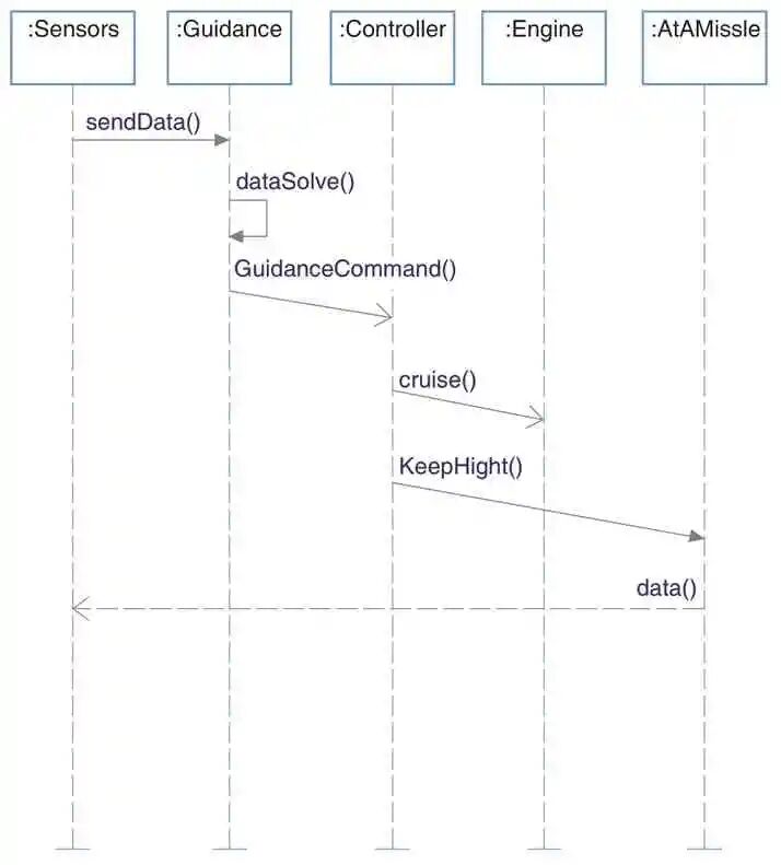

按照以上方法,对每个功能性需求都进行层次性的用例分解,直至将所有的功能性需求全部用相关用例表达出来,完成空空导弹的需求分析。图3 对导弹典型飞行状态进行系统分析,获得传感器、制导计算机、飞控计算机、发动机和空空导弹本体这五者之间的顺序交互行为,惯导等多种传感器将采集到的空空导弹飞行状态信息发送给制导计算机,制导计算机依据导弹飞行状态进行制导律解算,并发送制导指令给飞控计算机,飞控计算机依据制导指令向发动机和导弹本体的执行部件发送发动机控制命令和姿态控制命令。

至此,经系统分析可以得到空空导弹系统的外围参与者,交互对象传感器、制导计算机、飞控计算机、发动机和空空导弹本体模块的部分输入输出事件、属性、操作、状态以及模块间的事件、数据传递等信息均已获得。

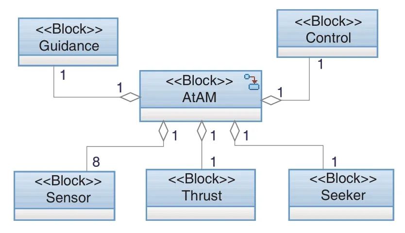

其中静态结构模型由包图、块定义图、对象图、内部块图构成。包图的主要功能是对SysML 的各种图按性质进行分类;块定义图显示了使用“块”的组件进行系统静态结构建模的基本构成,这些组件可以通过接口与其他组件进行连接,“块”可以代表硬件,也可以代表软件,还可以代表其他类型的组件;内部块图则是显示组件内部的组成,其中连接器显示内部“零件”如何连接到外部接口以及彼此之间是如何连接的;对象图是组成系统的各个“块”的实例化模型,可以进行仿真运行。图4 给出了由块定义图建模的空空导弹静态结构模型,空空导弹模型(AtAM)由制导系统模型(Guidance)、控制系统模型(Control)、传感器模型(Sensor)、推力系统模型(Thrust)和导引头模型(Seeker)构成。块定义图采用自顶向下的分解模式,将空空导弹的功能分解到不同的子系统,各个子系统分别进行建模,子系统间通过接口进行数据和信息的传递。

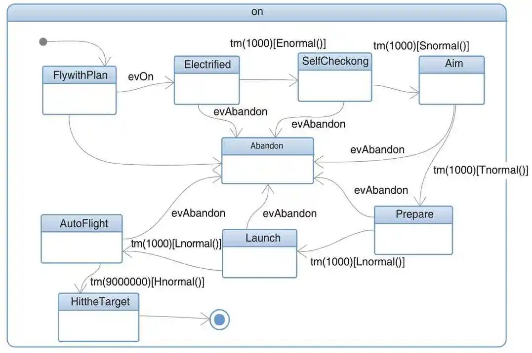

图5 为空空导弹典型作战过程状态图描述,将整个导弹作战过程分解为随载机飞行、导弹加电、自检、对准、准备、发射、自主飞行和击中目标8 个状态,各个状态间以飞行员操作、载机飞行参数条件和导弹自身状态作为状态迁移条件,建立空空导弹典型作战过程描述。

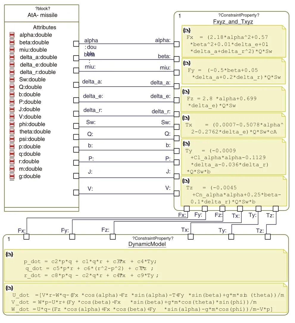

空空导弹的约束关系众多,如弹体、制导设备、导引头等部件之间的质量约束关系,空空导弹气动力、空气阻力间的约束关系等,约束关系建模由需求图和simulink扩展图构成。参数图是SysML的一种内部块图,描述了“块”及其内部属性和零件之间的约束关系,参数图描述了一种系统结构参数的变化如何影响其他结构参数的变化。图6为空空导弹力和力矩的参数约束关系模型,空空导弹模块的各个属性通过约束参数端口传递给约束属性模块(Constrant Property),图中“Fxyz_and_Txyz”约束属性模块表示空间三轴方向上的力和力矩计算;“DynamicModel”约束属性模块表示空空导弹所受力、力矩与线速度、角速度之间的约束关系。

系统验证主要为经过静态结构图、动态行为图和参数图的协同仿真,验证系统设计是否满足需求。图7为“自主飞行”状态的仿真图,可以看出RHAPSODY中“AutoFlight”模态变为红色,表明目前空空导弹状态为“自主飞行”状态,满足设计要求。
