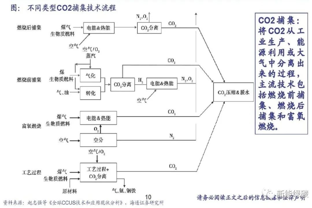

CCUS中的碳捕集技术究竟是什么,包含了哪些技术?
碳捕集技术,也称为二氧化碳捕获技术,是指应用各种化学、物理和生物技术来从工业、能源等生产过程中分离出二氧化碳等温室气体,以减少其对大气层的排放。其原理是在产生二氧化碳的过程中,将气体从烟气或气流中抽出,用特定的化学方法将其与吸附材料接触,通过化学反应的方式吸附二氧化碳,从而使其被从环境中移除。
碳捕集技术分为多种类型,如化学吸收法、物理吸附法、膜分离法、新型吸附剂法等。其中,化学吸收法是最常见的一种,该方法可以通过投加具有选择性的溶液,将二氧化碳分离出去,这些溶剂通常是胺类化合物,例如蒸汽生长的三乙醇胺(MEA)。

碳捕集技术被广泛应用于各种工业和能源生产领域,如发电厂、钢铁、水泥、化工等。这些行业也是造成全球温室气体排放的主要来源,因此采用碳捕集技术可以大大减少这些行业对气候变化的影响,进而推动环境友好型能源的发展。
