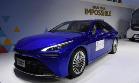

氢燃料电池汽车是一种使用氢气作为燃料经由燃料电池系统产生电能驱动电动机,进而带动车辆运行的新型环保汽车。与燃油车相比较,氢燃料电池汽车具备:1.零排放:尾气排放仅为水蒸气,完全无二氧化碳和其他有害物质的排放,可以大幅降低对环境造成的危害;2.高能效:能源转换效率更高,能源利用率更加高效,单就燃料电池电堆而言效率理论值可达83%,整个燃料电池系统而言,最高效率也可以达到将近60%;与动力电池纯电动汽车相比,具有充电时间较短、长续航里程的优点,氢燃料电池汽车的续航里程平均可达到400-500公里以上,而处于全球技术领先的丰田”Mirai”二代,甚至可以实车续航测试达到1003公里。

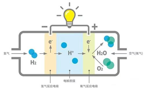

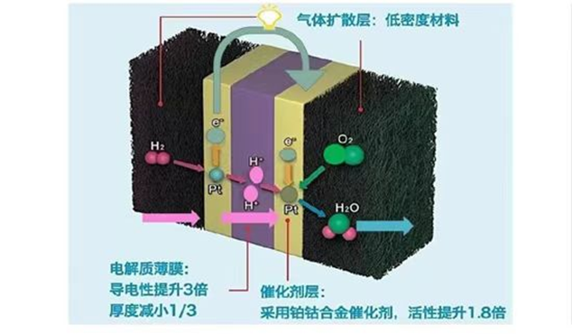

燃料电池,通常说的是质子交换膜燃料电池,是一种通过氢气和氧气进行氧化还原反应,将化学能转换成电能的发电装置。与一般的电池不同,燃料电池只需要提供稳定的氢气和氧气,即可连续不断的提供稳定电能。由于燃料电池的反应物是氢气和氧气,唯一生成物是水,应用在汽车上作为动力源能有效减少其它燃油车造成的环境污染问题,也因此,氢燃料汽车被认为是真正环保的新能源汽车。
燃料电池系统FCCU功能详解的图5
燃料电池工作时,阳极氢气在催化剂的作用下分解出氢离子和电子,氢离子通过质子交换膜到达阴极,电子则沿着外部电路到达阴极(正极)产生电流。而在阴极,空气中的氢气与氢离子、电子反应生成水。
