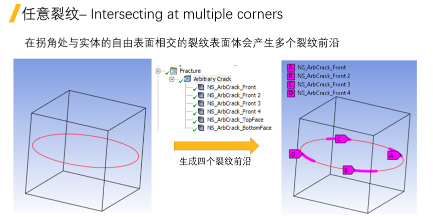

Ansys Mechanical疲劳与断裂新功能介绍
Ansys Mechanical疲劳与断裂新功能介绍的图1
Ansys Mechanical疲劳与断裂新功能介绍的图2

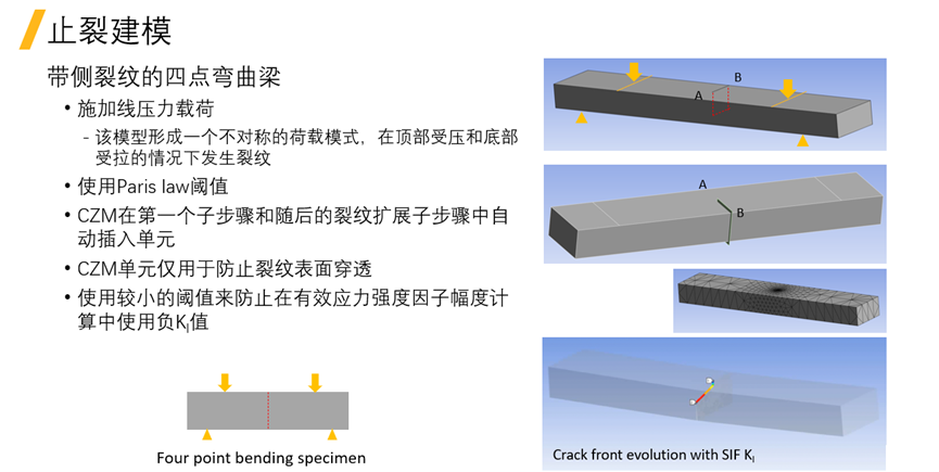

Ansys Mechanical疲劳与断裂新功能介绍的图3
Ansys Mechanical疲劳与断裂新功能介绍的图4

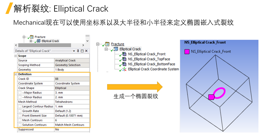

Ansys断裂参数计算功能更新
Ansys Mechanical疲劳与断裂新功能介绍的图8

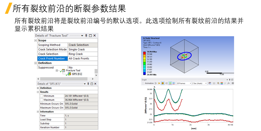

Ansys Mechanical疲劳与断裂新功能介绍的图9
Ansys Mechanical疲劳与断裂新功能介绍的图10

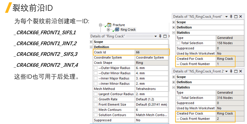

Ansys Mechanical疲劳与断裂新功能介绍的图11
Ansys Mechanical疲劳与断裂新功能介绍的图12

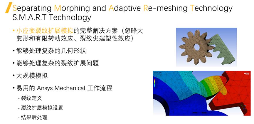

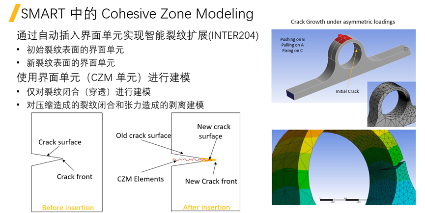

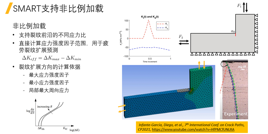

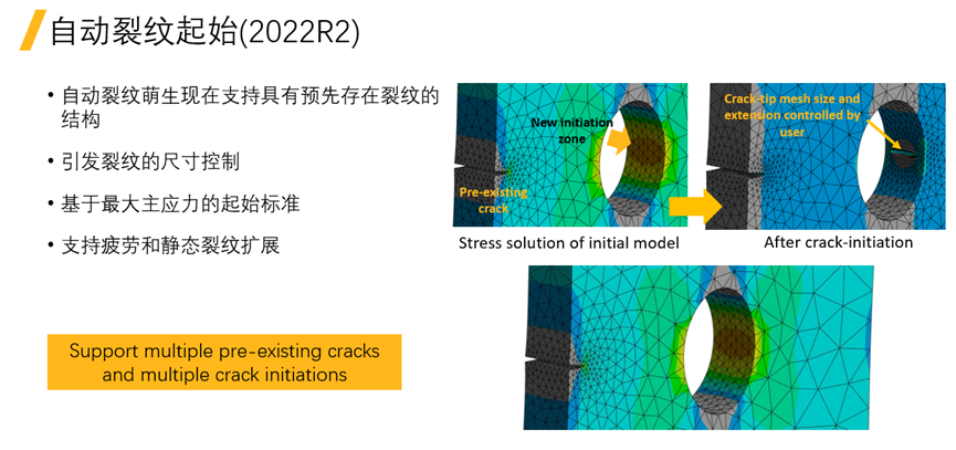

Ansys SMART功能更新
Ansys Mechanical疲劳与断裂新功能介绍的图20
Ansys Mechanical疲劳与断裂新功能介绍的图21
Ansys Mechanical疲劳与断裂新功能介绍的图22
Ansys Mechanical疲劳与断裂新功能介绍的图23
Ansys Mechanical疲劳与断裂新功能介绍的图24
Ansys Mechanical疲劳与断裂新功能介绍的图25
Ansys Mechanical疲劳与断裂新功能介绍的图26

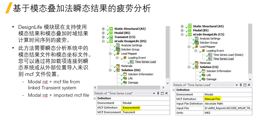

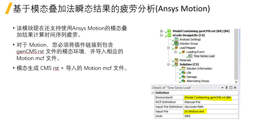

Ansys nCode Design Life
Ansys Mechanical疲劳与断裂新功能介绍的图27
Ansys Mechanical疲劳与断裂新功能介绍的图28
Ansys Mechanical疲劳与断裂新功能介绍的图29
Ansys Mechanical疲劳与断裂新功能介绍的图30
Ansys Mechanical疲劳与断裂新功能介绍的图31
Ansys Mechanical疲劳与断裂新功能介绍的图32
Ansys Mechanical疲劳与断裂新功能介绍的图33
Ansys Mechanical疲劳与断裂新功能介绍的图34

2、SMART断裂:自动起始、非比例加载
3、nCode DesignLife:更多参数设置,减小文件大小
