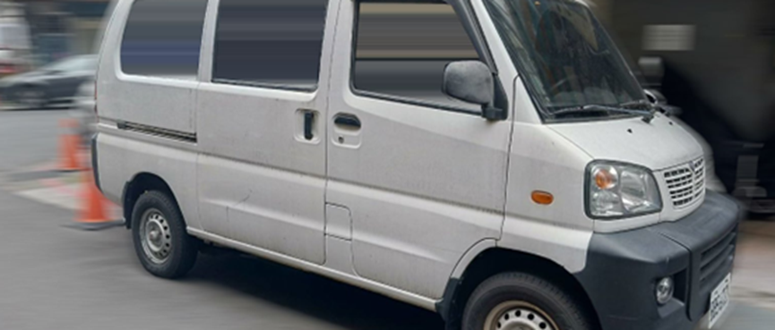

小货车加速噪声的要求越来越严格,这对中华汽车小型卡车的噪声指标提出了更高的要求,汽车 NVH 团队也面临着目标苛刻、计算成本高、工作量大、影响效益等挑战。

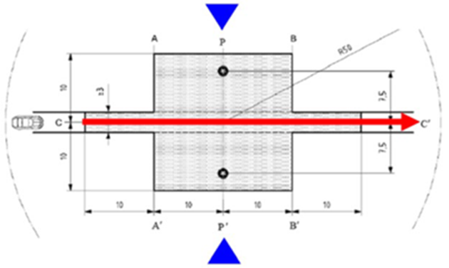

图.第51-03号ECE通过噪声法规
Actran助力中华汽车公司通过噪声源估计和响应验证的图4
图.加速到50km/h

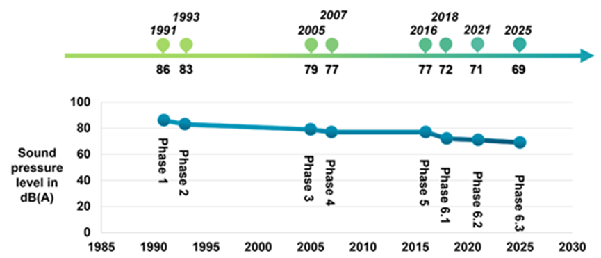

未来,小型货车的加速噪声将更加严格,预计到2025年将从71分贝大幅降低至69分贝。
Actran助力中华汽车公司通过噪声源估计和响应验证的图5
图.噪声限值监管的历程时间轴

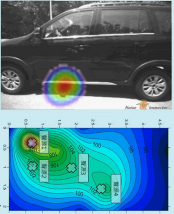

中华汽车公司采用测试和模拟相结合的方法来处理通过噪声问题。
1. 结合远/近场声学测量方法实现3D声源定位;

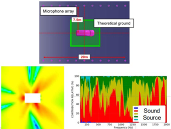

外部声场的数值模拟

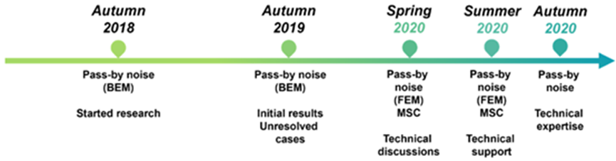

2018年开始,中华汽车采用边界元BEM法模拟通过噪声,并在2019年第24届SAE会议上发表文章。实际噪声测量到的主要贡献区间在100~4000Hz之间,但BEM的方法由于计算效率的问题无法达到最高求解频率(4000Hz)。即使在100~2000Hz的频率范围内,求解也需要100多个小时,与实际测量结果存在高达9dB的误差。因此,减少数值计算的求解时间、增加求解频率范围和提高求解精度是非常必要的。针对以上需求,中华汽车集团提出了以下三种方法:
1)有限元FEM技术
2)高性能计算(HPC)
3)自适应网格

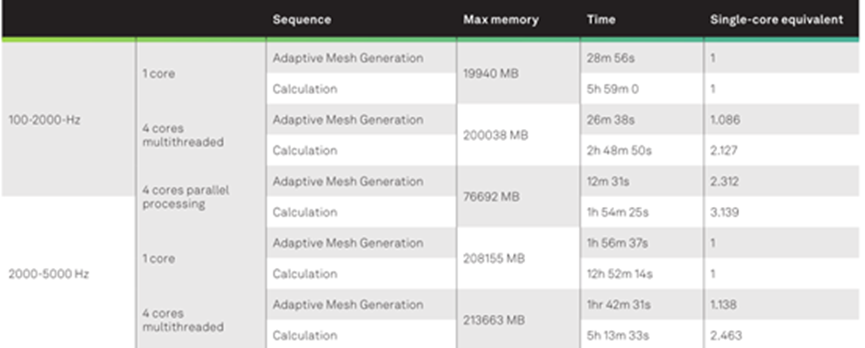

Actran 完美地满足了这些要求。中华汽车于2020 年初开始使用 Actran 进行通过噪声仿真。经过很短的时间,已经取得了显著的成果。
首先,求解时间大大缩短。在100~2000Hz的频率范围内,仅需2小时即可解决问题,效率明显高于原来的100多个小时。从2000Hz到5000Hz的频段只需要7个小时的计算时间。

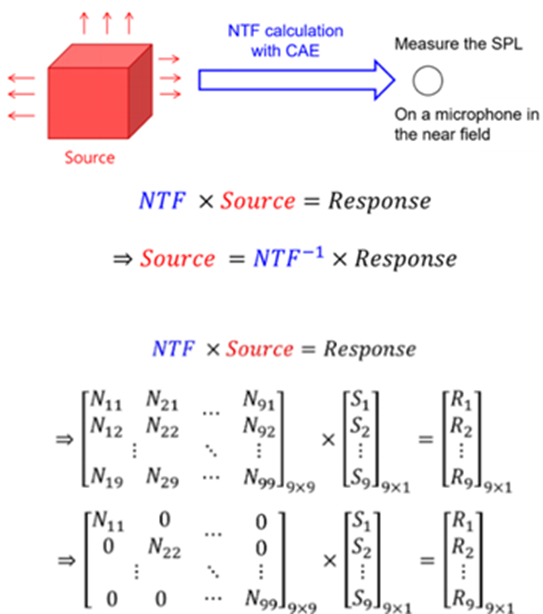

间接声源预估方法是利用近场麦克风的模拟噪声传递函数(NTF)和实测噪声(Response)来计算声源(Source)。
NTF是九阶方阵,直接计算过程很复杂,所以加以简化:假设各项声源不会相互干扰,因此耦合项为零。这样就可以将问题简化为9个独立方程,直接得到声源。

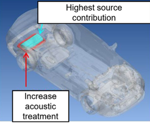

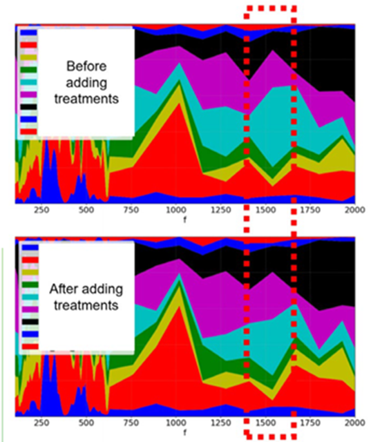

用于声学包裹分析的专用后处理技术

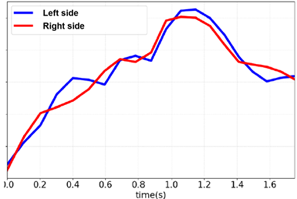

Actran有专门的模块处理通过噪声的结果,方便用户制定抑制通过噪声的对策,步骤如下:第一步,找到车辆左、右两侧噪声的最高时刻;第二步,找到噪声最高时刻对应的位置;第三步,找到最高点位置对应的频率响应,找到幅度最大的频率;第四步,列出每个声源的贡献,找出幅值最大的频率处贡献度最大的声源。这部分可以加隔音材料来降低噪音。

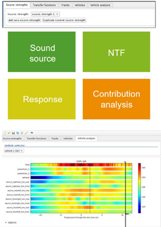

2020年,中华汽车提出将通过噪声的仿真和以上流程的不同步骤(声源分析、NTF计算、响应叠加和贡献分析)结合到一个工具中。Actran的开发团队很快响应需求,并在2021年推出了专用于通过噪声分析的工作流管理器,将此仿真工作流程所需的前处理和后处理直接整合到一个界面,方便用户操作和分析。
