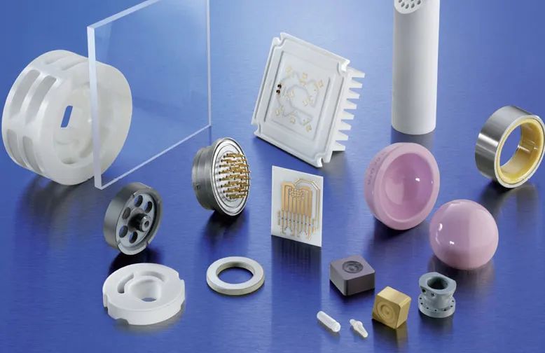

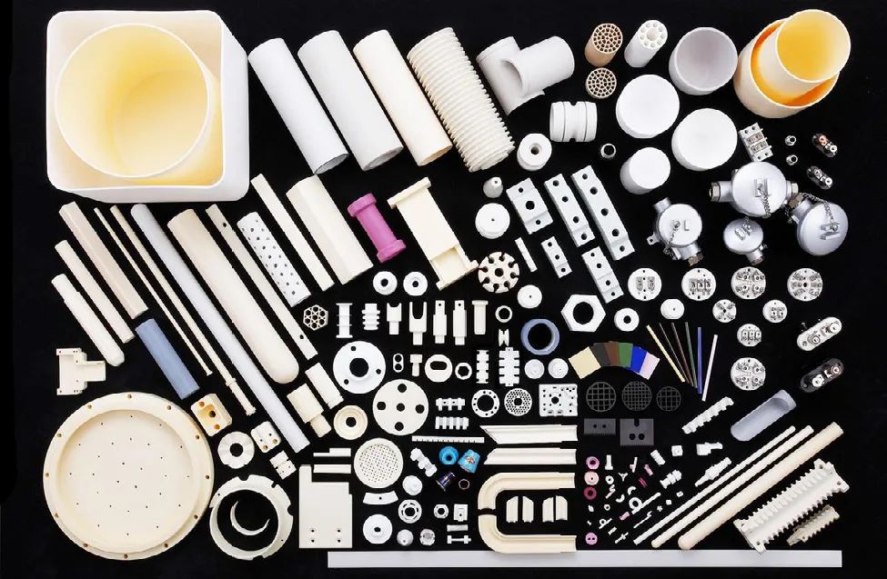

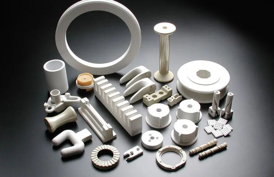

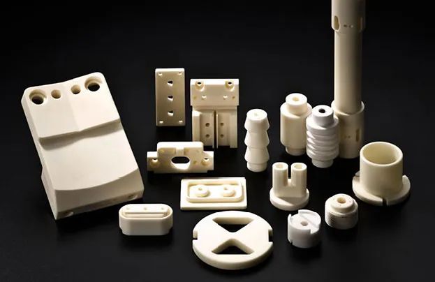

i. 结构陶瓷 – 人类最早认识的精细陶瓷要从氧化铝说起,主要在于地球含有丰富的铝且是氧化态的氧化铝存在,人们首先发现纯炼的氧化铝对于结构是很有应用上的帮助,尤其是在恶劣环境和绝缘特性的应用,所以非常多的电缆线下的陶瓷支撑座就是以氧化铝来制作,
五分钟深入了解什么是陶瓷材料?的图3
图1: 陶瓷材料
如图(1);近代的结构陶瓷责备具有丰富色彩可能性的氧化锆(Zirconia, ZrO2) 抢走风采,因为它具有陶瓷材料中最佳的破坏韧性( 直逼锌合金),加上硬度高比重略低于锌合金,所以在这几年中国智能手机品牌选用的微晶锆就是指这种晶粒大小在烧结后,控制小于1 微米的氧化锆材料,也因为相对密度高可以抛光后呈现镜面的感觉,手表也经常采用这样的特性来作为商品特征。
