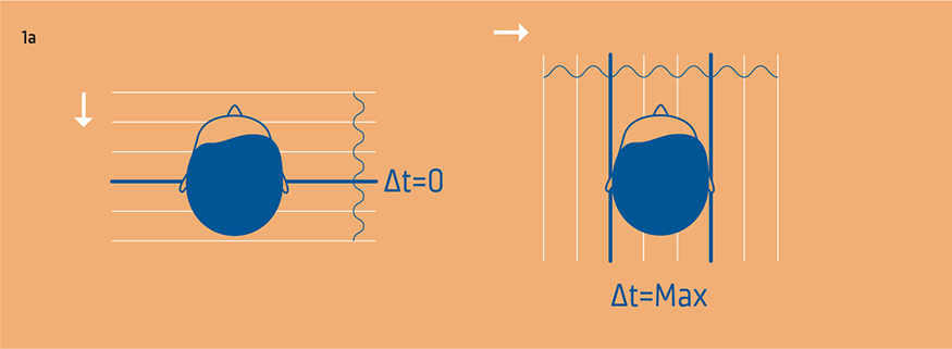

我们的听力使用的第一个线索是 双耳时间差 (图1a)。来自我们正前方或正后方的声音会同时到达双耳。如果信号源向左或向右移动,我们的听觉系统会识别出来自同一信号源的声音分别到达双耳,但是会有一定的延迟,或者从另一个角度看,两只耳朵接收到同一个信号的不同相位。
我们如何定位声音?如何重现真实的声学体验?的图1
两耳时差 图1a:当声音来自前方,双耳时间差为零(左)。当声音来自侧面,头的尺寸约为20厘米,声速为340米/秒,最大时差为0.58毫秒(右)
