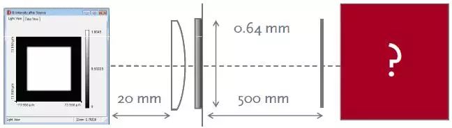

建模任务
 衍射扩散传输器                          目标平面
利用衍射扩散器使准分子激光光束均匀化的图1
          准分子激光                聚焦透镜(f=20mm)                强度分布 利用衍射扩散器使准分子激光光束均匀化的图2

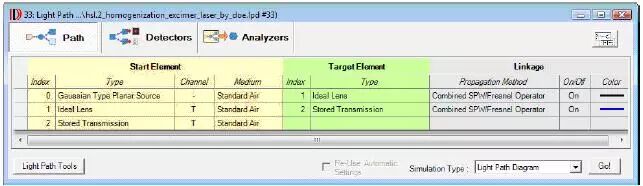

载入光路径图
利用衍射扩散器使准分子激光光束均匀化的图4

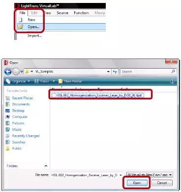

·载入文件HSL.002_Homogenization_Excimer_Laser_by_DOE_01.lpd。
· 该文件在本案例VL_Samples文件夹中。

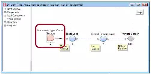

高斯型面光源
利用衍射扩散器使准分子激光光束均匀化的图5
 利用衍射扩散器使准分子激光光束均匀化的图6
双击Gaussian Type Plane Source打开编辑对话框。 利用衍射扩散器使准分子激光光束均匀化的图7
·Gaussian Type Plane Source利用一些非相干高斯光源来模拟空间相干光源。
· 光源需通过以下设置来对准分子激光束建模。

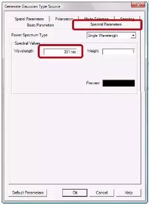

· 第一步将波长设为351nm。
· 在Power Spectrum Type下拉框中选择Single Wavelength。(VirtualLab同样支持多波长的模拟。)

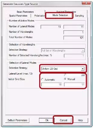

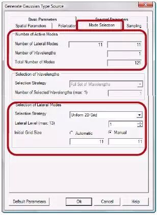

· 转到Mode Selection标签页。
· 该标签页用来控制模拟空间和时间相干性的模式数(时间相干性通过光谱功率来模拟)。
· 在该页的顶部可以看到总的模式数。
· 底部框用来控制模拟空间相干的Lateral Modes数。
利用衍射扩散器使准分子激光光束均匀化的图10
·  Lateral modes可选择开始于Uniform 2D Grid位置或Random位置。
· Uniform 2D Grid的情况下,Initial Grid Size和Lateral Level两个参数更方便增加模式数。
· 模式数越多模拟的精度就越高,所需的内存空间和计算时间就越大。
点击Cancel按钮。

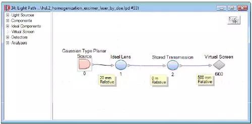

· 光源后面接一个理想透镜,距离为20mm,目的是对光源进行准直。

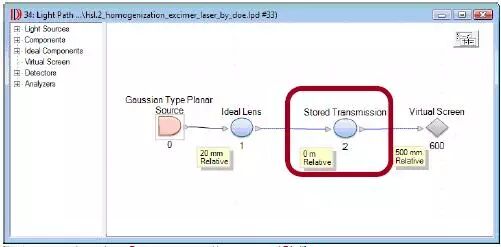

· Stored Transmission用来模拟衍射发散器的作用。
· 双击Stored Transmission打开编辑对话框。
利用衍射扩散器使准分子激光光束均匀化的图12
· Stored Transmission包含衍射发散器的传输方程。发散器可利用Diffractive Optics Toolbox Basic来优化。更多细节请参考案例DO.2。

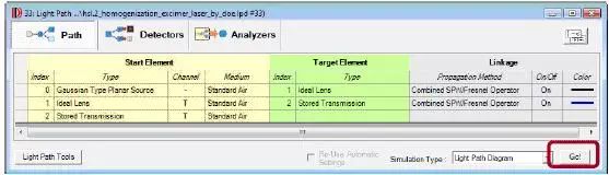

· 点击GO开始模拟。
· 整个模拟过程大概需要3分钟。

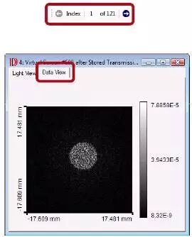

· 模拟的结果是返回一个Harmonic Field  Set,它包含了目标面上不同模式的复振幅。
·Harmonic Field Set窗口包含有两种视图Data View和Light View。
·Data View显示的是模式集合中的其中一种模式,可以通过工具栏选择查看其他的模式,参见截图上部。

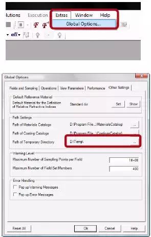

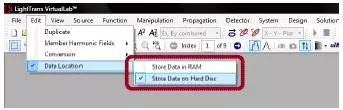

· Harmonic Field Set可能会包含数百个模式,这些大量的数据超过RAM的存储空间,因为这些模式都存储在硬盘里。
· 如果用户想在RAM中使用这些数据,可参照截图改变Harmonic Field Set数据的存储位置。
利用衍射扩散器使准分子激光光束均匀化的图18
· 这些大量模式数和每个模式的取样点数要求一个非常大的磁盘空间来存储一个Harmonic Field Set。
· 这要求将用做暂存存储器中的文件夹移动到另外一个位置。
· Global Options允许改变暂存路径。
· 这需要额外100GB的硬盘空间。

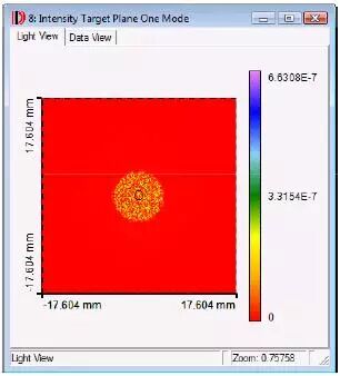

利用衍射扩散器使准分子激光光束均匀化的图19
            目标面上单个模式的强度

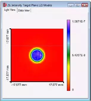

 利用衍射扩散器使准分子激光光束均匀化的图20
      目标面上11×11个模式的强度
