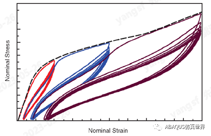

应变数据应给出为名义应变值,应力数据应给出为名义应力值(单位原始横截面积的力)。这些测试允许输入压缩和张力数据。压缩应力和应变以负值输入。对于每组测试数据,最大名义应变的数据点标识了卸载点。该点由曲线拟合算法用于计算该曲线的Umdev。图4显示了来自三个不同应变水平的一些典型卸载-加载曲线。
Abaqus-橡胶材料的Mullins效应的图11
图4 经典的Mullins效应测试曲线
