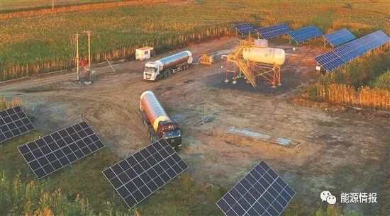

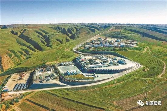

【项目名称】长庆油田“十四五”3个百万吨级CCUS示范工程
中国石油CCUS产业格局的图1
按照集团公司统一部署,长庆油田组织编写了《长庆油田千万吨级CCUS中长期发展规划》,总体规划部署年注气千万吨级规模的CCUS工程,“十四五”期间,分别在陕、甘、宁三省区建设3个百万吨级CCUS工业化示范工程。
围绕3个百万吨级CCUS示范工程建设,长庆油田先后解决了油藏、注采、地面工程三大领域12项关键技术难题,形成了适合黄土塬地貌“三低”油藏混相驱替、防腐防气窜、二氧化碳循环利用等为核心的CCUS“长庆模式”,为工业化推广奠定了坚实基础。
截至目前,长庆油田累计注入二氧化碳29.6万吨,黄3区油井单井产量提高32%,中心井产量实现了翻番,彰显出较好的驱油与埋存效果。
陕西油区百万吨CCUS示范工程:在姬塬油田建成覆盖原油产量30万吨、年注二氧化碳120万吨的工业化应用工程。该工程分两期建设,一期在黄3区部署30万吨规模,预计2025年建成;二期在罗1区适时开展90万吨工业化应用。目前已完成方案编制,并通过股份公司预审。
宁夏油区百万吨CCUS示范工程:该项目为长庆油田与宁夏回族自治区宁东能源化工基地管委会、宁夏煤业有限责任公司共同推进,在盐池地区分老区和新区两个层次开展工业化应用,年注气100万吨。宁煤负责碳源捕集,长庆油田负责驱油封存。项目分两期建设,一期于2024年建成40万吨,二期于2025年建成100万吨。项目已经完成方案编制,并通过股份公司审查。目前黄138新区CCUS建设已全面启动钻井。
陇东油区百万吨CCUS示范工程:依托庆阳石化、正宁电厂等碳源,在陇东地区页岩油、致密油老区和产建新区3个油藏总体部署100万吨的工业化应用。目前正开展方案论证,预计2023年底依托庆阳石化的碳源,在镇62新区建成40万吨/年注入能力。

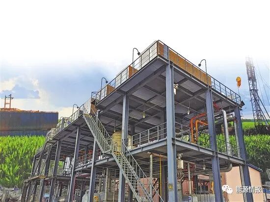

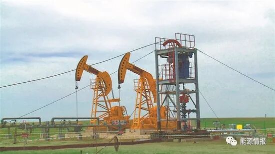

【项目名称】大庆榆树林油田难采储量二氧化碳非混相驱工业化试验
中国石油CCUS产业格局的图2
大庆油田坚持问题导向,从理论研究、技术研发、现场试验等方面开展一体化攻关,建成了国内最大的二氧化碳非混相驱现场试验区——树101二氧化碳非混相驱现场试验区,实现了难采储量的有效开发。
2007年,大庆榆树林油田在树101区块开展二氧化碳驱油先导试验,加大二氧化碳驱油等新技术的应用力度。2007年12月至2008年7月,投产注气井7口,2008年11月注气站投入运行,注气半年后油井投产;至2009年初,共有注采井24口并全部投产完毕。
2014年股份公司立项,在树101区块开展了二氧化碳非混相驱工业化试验。作为全国规模最大的难采储量非混相驱整装动用区块,该试验区具备进一步建设气驱工业化示范应用项目的基础,为《二氧化碳规模化捕集、驱油与埋存全产业链关键技术研究及示范》重大科技专项和松辽盆地CCUS 300万吨示范工程建设奠定坚实基础。
截至3月7日,该试验区共有注采井203口,累计注气117.17万吨,产油40.24万吨。经过两个试验阶段的开发调整,大庆油田取得了特低渗透油藏二氧化碳驱4项技术成果,实现了气驱区块持续稳产。

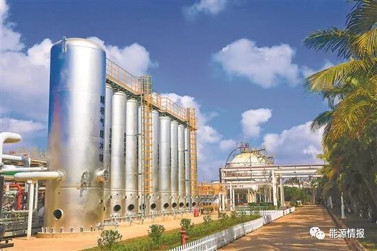

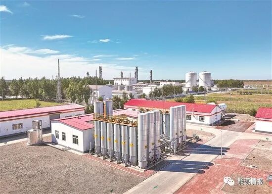

【项目名称】新疆油田八区530井区克下组油藏二氧化碳混相驱先导试验
中国石油CCUS产业格局的图3
“十三五”以来,新疆油田优选不同类型油藏开展二氧化碳驱、吞吐、前置压裂等现场试验。根据前期实施的良好效果,结合二氧化碳混相驱筛选条件,新疆油田选取八区530井区克下组油藏开展CCUS先导试验。该油藏温度适中、原油地饱压差大,可实现二氧化碳混相驱;且油藏距离气源近,在同类油藏具有代表性,试验成功后具备推广条件。
2019年,新疆油田砾岩油藏第一个CCUS示范项目——八区530井区克下组油藏东部“15注43采”区域二氧化碳混相驱先导试验开始橇装注入,形成10万吨二氧化碳年注入规模。整个气驱过程采用笼统注气方式,分为恢复压力、连续混相驱和综合调控3个阶段。目前已累计注碳16.4万吨,单井日产油由0.8吨增至2.1吨,见效井占比51%,成效明显,证实了二氧化碳混相驱技术在新疆低渗透砾岩油藏具有较好的适应性。
通过先导试验的开展,新疆油田探索砾岩已开发油藏提高采收率的经济有效的方法及新增探明低渗储量有效动用的开发方式,掌握CCUS全过程关键技术,实现准噶尔盆地碳减排埋存,助推油田低碳发展。

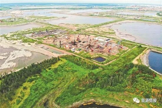

【项目名称】塔里木油田轮南CCUS先导试验工程
中国石油CCUS产业格局的图4
塔里木油田研究论证发现,轮南油田基础地质研究扎实、地下认识清楚、提高采收率潜力极大,具备开展二氧化碳驱油的优势条件,是塔里木油田最现实的CCUS-EOR开发潜力区。
2021年,塔里木油田优选轮南油田2井区开展二氧化碳驱油与埋存单井试注。
然而,轮南油田是典型的“三高”碎屑岩油藏,地下温度高、压力高、埋藏深、地层水矿化度高。对此,塔里木油田开展一系列注二氧化碳室内及模拟实验,创新设计了基于油藏特点的“顶注底托”超临界二氧化碳混相驱注气模式,有力支撑了单井试注的开展和先导试验方案的编制。
今年1月,塔里木油田在前期工作的基础上,按照整体设计部署、分区分层动用、优选井组先行设计思路,编制完成了塔里木油田首个CCUS-EOR先导试验方案。在先导试验阶段,计划对7口井注入二氧化碳。
目前,塔里木油田已完成轮南油田2井区CCUS-EOR先导试验方案年度措施、动态监测和注碳量计划,并优选剩余油富集部位率先开展二氧化碳试注工作。当前,实施的两个井组已投 注1口井,日注碳达120吨,累计注碳3800余吨。(王成凯 邵光强)

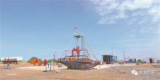

【项目名称】华北油田八里西碳驱油碳埋存项目先导试验
中国石油CCUS产业格局的图5
2022年5月,华北油田优选河间八里西潜山油藏,开展了潜山油藏类型的碳驱油碳埋存项目先导试验,先后进行了二氧化碳混相重力驱与埋存机理研究、地质建模及注采参数优化调整以及钻井、采油、地面、监测等配套工程技术攻关。
华北油田多部门跨专业组成联合项目部,设立7个研究专题,先后开展二氧化碳混相重力驱与埋存机理研究、地质建模及注采参数优化调整,钻井、采油、地面、监测等配套工程技术攻关,形成了边部署、边实施、边调整的工作思路,设计新建先导试验站1座、计量点1座、管道20余公里。预计全周期累计注入845万吨二氧化碳、累计增油超300万吨、油藏采收率可提高27%。
目前,该项目正在进行先导试验站地面工程建设,已完钻4口井,正钻5口井,累计注气1.3万吨,日产油9吨,自2022年11月开始注气以来,累计增油600余吨,油藏含水量从97%降至83%。(王瑶 侯东星 穆化巍)

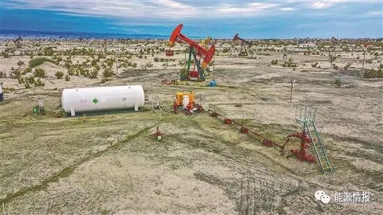

  【项目名称】辽河油田双229先导试验
中国石油CCUS产业格局的图6
2022年3月,《双229块洼128井区沙一段特低渗油藏碳驱油碳埋存先导试验方案》通过股份公司批复。方案设计依托曙一区杜66块火驱伴生气为气源,将捕获的二氧化碳管输至双229块洼128井区进行密闭循环注入,整体部署11注39采,动用储量358万吨,较原方式预计提高采收率32.5%,阶段末累计埋存二氧化碳236万吨。
目前,双229块试验需要新打的32口新井中,已有20口完钻,完钻已投产的14口井初期日产油达8吨以上,展现出油藏较好的气驱潜力。双229块二氧化碳循环注入站建设工作已启动。同时,双229块先导试验和扩大区开展了二氧化碳注入工作,目前转驱11井组,日注碳能力200吨以上,实现超临界注入,纵向吸气程度100%,坚定推广信心。
下一步,辽河油田将加快双229地下井网及地面配套工程建设,继续扩大二氧化碳注入规模,并结合辽河油田油藏类型、油品种类、开发方式多样的特点,在齐131、沈257块等油藏单元开展CCUS试验,为同类型油藏储量开展混相—近混相驱试验方案编制提供依据,支撑辽河油田打造高质量储碳库。(张雪涛 王莹 罗前彬)
