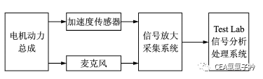

试验中振动噪声信号测试系统如图1所示。
电动车动力总成振动噪声的试验研究的图1
图1 振动噪声信号测试系统
考虑到试验现场整车运行的特点,为了较准确测量电动车动力总成的噪声,最大限度削弱其他噪声信号的影响,噪声测量时采用近声场测量方法,将麦克风置于与电机动力总成噪声源较近的测点测量声压;然后,再通过LMS SCADAS 316W接口箱将信号输入PC机,由LMS Test Lab软件完成信号记录。

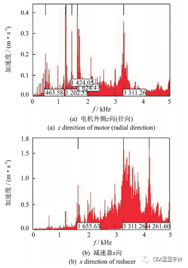

图4为车速50km/h、电机转矩为12N·m时,动力总成箱体表面加速度频域图。从图中观测到边频谱现象,即某些阶次响应频率两侧存在数值相近的较为密集的频率成分,这说明该阶次频率在时域上较为集中分布在一定的区间范围内。
电动车动力总成振动噪声的试验研究的图4
图4 动力总成表面振动加速度频谱图
图4(a)表示电机壳体外侧振动情况,从图中可以看出振动加速度在1200,1420,1650Hz等频率处存在峰值,分别对应电机6,7,8倍电流频率。图4(b)中,减速器轴承座处在3300和4260Hz附近有明显峰值,分别对应输入级齿轮啮合频率的2倍频和3倍频。值得注意,在3300Hz处,整个动力总成表面振动明显,因此可能与系统某一阶模态有关。综上分析,动力总成的动响应受到电磁激励、齿轮动态啮合力等多源激励以及系统固有特性的综合作用。

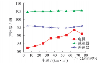

研究匀速行驶工况下车内噪声特点和识别主要噪声源对优化整车NVH性能有重要作用。测试10~80km/h时动力总成噪声水平,如图5所示。
电动车动力总成振动噪声的试验研究的图5
图5 动力 总成噪声水平
从图5中可以看出,减速器轴承座处声压水平明显较高,随着车速的增加,减速器和差速器轴承座处的声压级基本不变;相反,电机端部的声压级波动较大。在试验过程中,随着车速的提高,高频噪声增大,尽管电机的噪声级水平不高,但是由于波动较大,会使人感到烦躁。因此,研究匀速行驶工况下车内噪声特点和识别主要噪声源对优化整车NVH性能有重要作用。

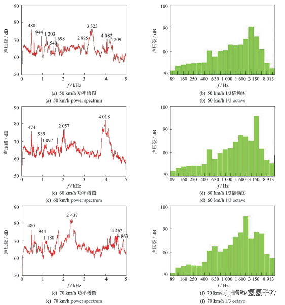

试验发现车速以50,60,70km/h匀速行驶时,动力总成表面3个测量点噪声分布规律相似。其中减速器轴承座处测量点噪声最大。电动车匀速行驶时减速器测量点噪声特点如图6所示。由图可知,减速器处噪声能量主要分布在1600~3500r/min。不同车速下,在480与944Hz处均存在由控制器引起的峰值噪声。图6(a)中出现较多峰值,其中1203,1698,3323,4082Hz分别为电机6倍、8倍、16倍和20倍的电流频率,这些峰值都有频率窄,峰值高的特点,因此对噪声影响贡献量较大;1540,2985,4209Hz分别是输入级齿轮啮合频率的1,2,3倍频。如果能采取相应的措施,将这些峰值降低,动力总成噪声将得到大幅的改善。图6(b)中,车速为60km/h时,减速器轴承座处有几个明显的峰值。其中:1097,2057和2563Hz分别为电机4倍、8倍和10倍的电流频率;4018Hz为齿轮啮合频率的2倍频。图6(c)中,在70km/h时,1181Hz对应电机4倍电流频率。2437Hz既对应电机的8倍电流频率,又对应输出级齿轮啮合频率的3倍频,因此具有较大峰值;4462Hz对应输入级齿轮啮合频率2倍频,4863Hz对应输出级齿轮啮合频率6倍频。

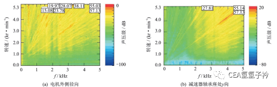

在图7(a)电机外侧径向振动阶次图中,第20,24,28阶均与电磁激励有关,电流谐波引起15阶和38阶,齿轮啮合激励引起第55阶和57阶;图7(b)减速器轴承座处y向振动阶次图中,第55,57阶与齿轮啮合频率有关,而第28阶则与电磁激励有关。 因此,电磁激励与齿轮啮合激励对动力总成振动特性均有影响。
