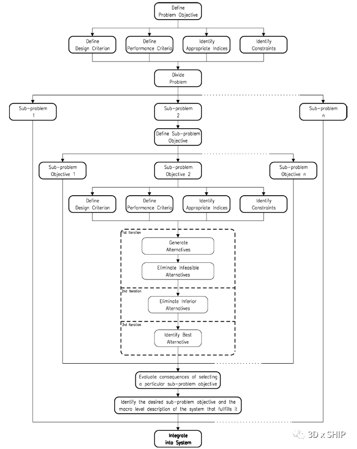

新的船舶设计技术是希望确定一种新的设计方法,能够从早期设计阶段就有效地整合所有船上的新技术。要解决的问题在于对一个极其复杂的系统进行技术集成。解决这一问题的理论基础已经成为现代船舶设计的基础。实际上,有一些研究已经确定了一种有效的方法来处理复杂系统的设计,方法是将它们划分为组成部分,保持整体的综合 (图1)根据这种方法,可以对舰船设计进行拆分,使现代多学科设计团队可以完成拆分。在应用这一方法时,必须始终牢记三项建议:
•识别一些子问题,如最小化它们之间的相互作用;
•最小化子问题的数量;
•在设计团队内部提供一致和可靠的沟通。

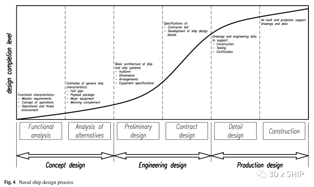

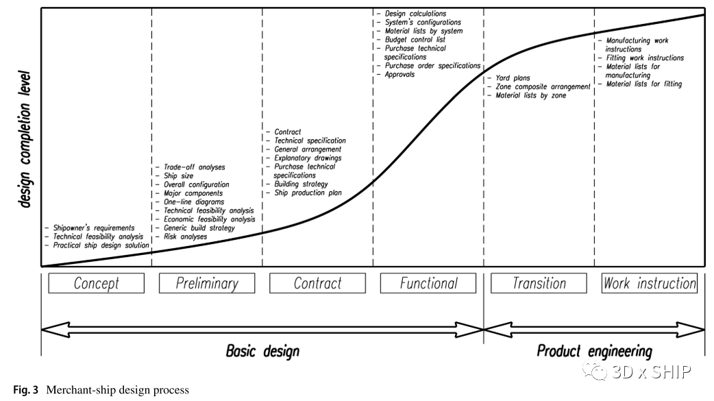

船舶设计过程是一个漫长而清晰的过程,从计划分析的结果开始,到新产品交付时结束。设计规格和生产所需的所有信息都要详细说明。 设计阶段从规划阶段的需求过渡到配置形状、尺寸、布局和其他特征的开发。在这一点上,人们努力从管理科学转向设计,尤其是造船和海洋工程。设计工作可能涉及修改、扩展或以其他方式建立在以前的设计上,或综合其他设计。因此,另一项必要的设计活动包括对专业工作和当前或最先进的发展领域的研究。设计团队应了解世界范围内的研究和发展现状,并对海洋领域许多学科的潜在突破保持关注。在研究活动中,工程师寻求新的原理、过程,当然还有新的技术和组件。 设计团队通常面临的问题是满足相互冲突的需求,这些需求可能是物理(最小重量)、经济(最小成本)、社会(最大安全)和环境(最小影响)。它必须解决这些冲突,并寻找最优的解决方案与船东的目标,确定在规划阶段。商船的设计过程(图3),军船的设计过程(图4)经历了不同的、越来越明确的阶段,每个阶段都有不同的时间间隔,每隔一段时间就会发布评审报告,并开发出可交付成果,作为下一阶段的参考。
读书笔记:面向前期设计的船舶数字化设计的图4
读书笔记:面向前期设计的船舶数字化设计的图5
需要指出的是,船厂通常在签订造船合同后执行最后三个设计阶段。收集船舶设计过程各个阶段的方法是基于区分基本设计(概念、初步、合同和功能设计阶段)和产品工程(过渡设计和工作指导)。 在基本设计中,船舶是整体处理的,并在一个系统一个系统的基础上进行设计,而在产品工程中,在前一阶段开发的交付物被详细化为适合船厂所采用的生产技术的形式。
其中: 概念设计是数据收集和任务陈述发展之后的阶段。 它涉及到将一组定性的需求转化为 早期的设计配置 ,并定义了主要的特征。 包括开发船体形式,并确定主要尺寸和设备布置。概念设计还包括更多的设计替代方案。概念还应提供信息来评估成本(如乘员人数、燃料和润滑油消耗、维护等)。这个设计阶段虽然只需要几名工程师, 但他们应该具有高度的创新性和知识性。 整个过程可能需要几周或几个月,因此开发非常快。
初步设计是设计的第二阶段。它比概念阶段提供了更多的细节。初步设计允许对该船的技术性能进行准确的评估。其详细程度将足以使建造和运营成本的估算足够准确。成本估算是基于概念设计中定义的参数。主要参数是重量和尺寸,这是一些计算机化成本估算模型的输入参数。必须确定船舶的 任何显著影响建造成本的特殊特征(例如货物装卸设备、起重设备、武器、特殊系统等)。

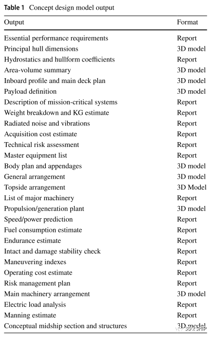

概念设计的最终范围是降低风险,验证最重要的船舶性能要求,并为初步设计的开始建立基础。典型概念设计的产品和文档如表1所示
读书笔记:面向前期设计的船舶数字化设计的图6
由于需要在不同设计之间比较性能、成本和风险。因此强调相对的准确性和一致性,而不是绝对准确性。总的来说,“最佳可能设计”的集合必须说明船东感兴趣的能力与成本以及与风险的权衡。在概念设计阶段结束时,将确定新船的主要特征沿着主要船舶性能要求,即所需的船舶能力。大多数描述概念设计的船舶设计方法的文献,不包括适合在概念阶段使用的分析程序,也不包括当设计概念发生变化时允许对生产考虑进行评估的程序。现代过程控制方法便于制造过程数据的检索和收集,这些数据可用于生产设计的逼真模型而不是概念设计。在概念设计阶段,大多数船舶设计的分析工具可能并不容易使用。
