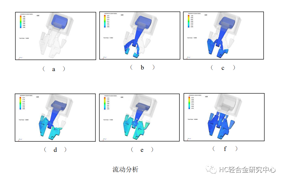

2.3倾转充型过程模拟分析
铸件的充型过程与浇注系统有很大的关系,合理的浇注系统设计能够使铝液流动平稳,避免铝液在填充过程中卷气。使用工具软件模拟浇注过程中的铝液流动。
为了使模拟状态与实际浇注过程相符,如图a设置倾转前等待时间3s,倾转时间13s所以倾转结束时间是16s,铝液在重力的作用下由浇道进入产品型腔,填充过程平稳,由下到上充满型腔,有利于排气和杂质的上浮图e,图d可以明显看到铝液在两侧的型腔中充满高度不一样,这是由于铝液填充的形状不一样造成的。由于采用中注试浇注系统,铝液在流动过程中无飞溅和紊流现象,同时也减轻了铝液对金属型模具的冲刷,满足工艺设计要求。

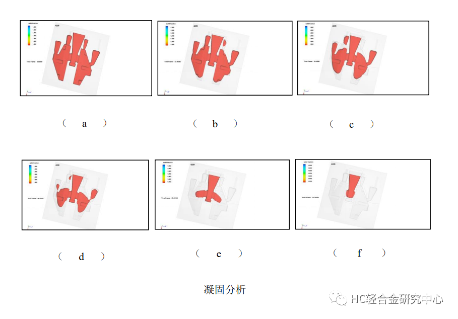

2.4凝固分析
通过工具软件模拟产品的凝固过程,可以直观的看到铸件的热节部位和凝固过程的孤立液相区,为判定铸造工艺方案的可行性提供依据。
对工艺方案进行凝固模拟分析输出结果如图所示,红色表示未凝固的液相区域。可见产品凝固方向由四周到中间,由产品到浇口,浇口补缩效果明显,符合顺序凝固方式。产品内部无产生缩孔、缩松的缺陷风险。
2.5模拟分析结论
从模拟的结果来看,铝液在倾转流动过程中无明显的卷气现象,凝固过程也符合顺序凝固方式,产品内部无热节,无缩孔的质量风险。因此该支架的浇注系统工艺方案能够保证铸件的质量,模具可以按照此工艺方案进行设计、加工。

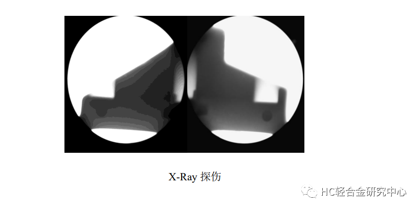

3、产品试生产
模具制作完成后,进行试生产。经熔炼、浇注、锯切工序完成后,对试生产的产品进行X-Ray探伤检查,X射线发射管设置电压90KV,探伤效果如图所示,产品内部无气孔、缩孔缺陷。
