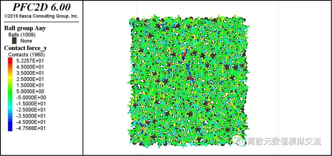

3. 对Brick单元预压
预压的目的在于使得初始试样均匀地压实到制定的孔隙比,我们可以通过调节预压时的摩擦系数来得到我们想要的孔隙比试样。可以看到下图,力链还是比较均匀的。
PFC2D大尺度离散元快速成样技术的图2

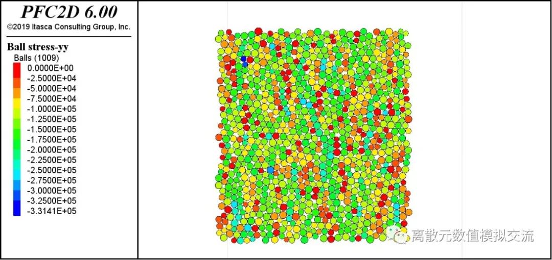

4. K0固结
预压之后,对Brick进行K0固结,需要定义竖向压力tzz和侧压力系数K0。成样如下图。
PFC2D大尺度离散元快速成样技术的图3
K0固结后

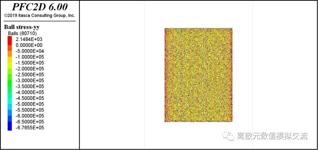

5. 组装成大尺度试样并进行边界处理
组装成大尺度试样,由于原来是Domain边界,现在要变为墙边界,墙生成之后,墙与颗粒之间的重叠会很大,此时我们需要通过修改球墙边界的rgap属性,让球与墙的接触力到达一个合理的值,能减少之后模型的平衡时间。最后成样的效果如下图,具有8万颗粒。
PFC2D大尺度离散元快速成样技术的图4
成样

当颗粒数超过6w时,对于普通的PC电脑来说,一般的成样方法可能需要花费2-3天,而本文提出的成样方法对于二维大概一个小时、三维一天就能够算完。
这里对比一下这个案例里,颗粒膨胀法和本文的方法花费的时间:
成样方法 成样时间 颗粒数目 CPU型号
本文 <10分 8w 11th Gen Intel(R) Core(TM) i7-11700F @ 2.50GHz
颗粒膨胀法 2天 8w 11th Gen Intel(R) Core(TM) i7-11700F @ 2.50GHz
