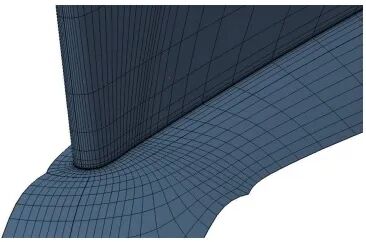

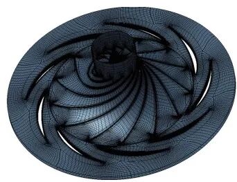

依托广泛应用在叶轮机械的三维 CFD 仿真计算软件 NUMECA,采用 AutoGrid5 对压缩机进行网格划分,使用结构化网格。为了提高计算效率,计算域网格采用单通道网格,流道均采用 H&I 型结构化网格拓扑结构(图 1)。利用 NUMECA FINE/Turbo 软件对圆柱坐标系下雷诺平均 Navier-Stokes 方程进行求解,选用在复杂流场有良好处理能力并兼具良好鲁棒性的 Spalart-Allmaras 湍流模型。空间的离散格式采用二阶精度的中心差分格式,时间项选取 4 阶 Runge-Kutta 方法进行迭代求解推进获得定常解,CFL 数为3.0,计算中采用实际气体物性参数,设置第一层网格高度为 0.04 mm,Y+约为 1,满足湍流模型的要求。根据实验的边界条件,设置计算的边界条件:入口温度为 318 K,进口压力为 8.101 MPa,固体壁面采用绝热、无滑移条件,给定进口压力、温度、出口静压及进口气流角。
陈珂,等:天然气管道掺氢输送对离心压缩机气动性能的影响的图2
(a)完整叶轮
陈珂,等:天然气管道掺氢输送对离心压缩机气动性能的影响的图3
(b)叶片前缘局部图
图 1 GE PCL503 压缩机叶轮网格示意图
Fig. 1 Grid diagram of GE PCL503 compressor impeller

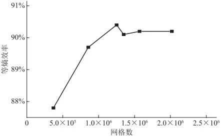

为此,共选取 6 种网格数目(0.37×106、0.856×106、1.25×106、1.35×106、1.57×106、2.02×106)进行网格无关性验证(图 2),可见,当网格数量大于 1.35×106 时,总压比不再变化,等熵效率变化小于 1%,权衡计算精度和成本,选用 1.35×106 网格为计算网格。
陈珂,等:天然气管道掺氢输送对离心压缩机气动性能的影响的图5
(a)总压比-网格数
陈珂,等:天然气管道掺氢输送对离心压缩机气动性能的影响的图6
(b)等熵效率-网格数
图 2 网格无关性验证图
Fig. 2 Grid independence verifification diagram

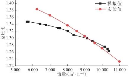

为了进一步验证模型的准确性,对所建压缩机模型进行数值模拟,在 6 788 r/min 转速下得到的压缩机性能模拟值与文献 [13] 实验值进行比较(图 3),可见,模拟值与实验值吻合较好,能够很好的达到预期效果。相比实验值,模拟值在小流量区偏小,在大流量区偏大。尽管模拟结果与实验结果有一定区别,但二者变化规律接近,误差小于 5%,同时预测得到的喘振边界也较为接近。这主要是由于设计得到的 GE PCL503压缩机与原型机几何尺寸存在一定误差,但由于主要研究天然气掺氢对离心压缩机气动性能和喘振边界的影响,因此,可认为上述建模得到的离心压缩机具有一定的代表性,可用于天然气掺氢性能的评估。
陈珂,等:天然气管道掺氢输送对离心压缩机气动性能的影响的图7
(a)总压比-流量
陈珂,等:天然气管道掺氢输送对离心压缩机气动性能的影响的图8
(b)等熵效率-流量
图 3 转速 6 788 r/min 下模拟得到的压缩机性能曲线与文献 [13]实验曲线对比图
Fig. 3 Comparison between the simulated compressor
performance curve at 6 788 r/min and the experimental curve in literature [13]

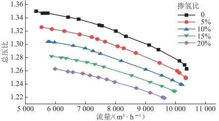

当转速为 6 788 r/min 时,采用上述模型计算得到不同掺氢比(0~20%)下离心压缩机的性能曲线(图 4),可见,在保持转速不变时,随着掺氢比的增大,压缩机的总压比大幅降低,但等熵效率只是略有降低。以体积流量 7 500 m3/h 为例,当掺氢比从 0 增大到 20%时,压缩机总压比降低了 6.02%,等熵效率只略微降低 0.58%,数值仿真后处理得到压缩机出口温度下降 4.82 K。
陈珂,等:天然气管道掺氢输送对离心压缩机气动性能的影响的图10
(a)总压比-流量
陈珂,等:天然气管道掺氢输送对离心压缩机气动性能的影响的图11
(b)等熵效率-流量
图 4 不同掺氢比下离心压缩机的性能曲线
Fig. 4 Performance curves of centrifugal compressor at different hydrogen blending ratios

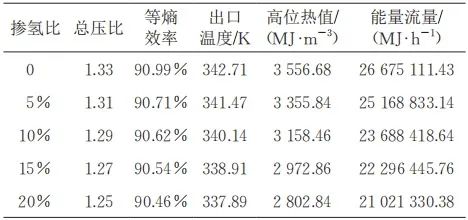

为了定量分析掺氢对长输管道水力和热力状态的影响,应提前制定适当的比较标准。由于天然气和氢气热值相差较大,掺氢后会改变天然气的体积热值,因此体积流量不能真实反映管道的输气能力。在此,引入能量流量[16],以体积流量 7 500 m3/h 为例,可得到不同掺氢比下压缩机的性能参数(表 4),可见,掺氢比20%的工况比未掺氢工况的能量流量下降了 21.19%。因此,提高天然气掺氢比会降低压缩机的总压比,同时减小管道输运的高位热值以及其能量流量。
表 4 体积流量 7 500 m3/h 时不同掺氢比下压缩机性能参数表
Table 4 Compressor performance parameters at different hydrogen blending ratios under volume flow of 7 500 m3/h
陈珂,等:天然气管道掺氢输送对离心压缩机气动性能的影响的图12

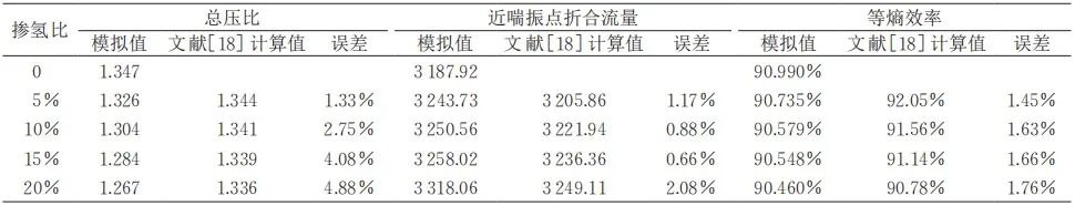

工质的物性参数对于压缩机气动性能的影响较为重要,比热比作为一个单独的相似准则数,体现了不同工质物性差异最为本质的因素[18-19]。田志涛等[20-21] 推导了亚音速压气机中工质物性参数对压缩机的总压比、等熵效率及喘振流量的影响,研究表明:在亚音速压气机转子近失速点的折合流量随着比热比的增加而降低,并且比热比越大,近喘振点折合流量的变化率越小。由文献 [18] 可知,压缩机采用不同工质时的压比、等熵效率及近喘振点折合流量的大小只与压缩机进口相对马赫数和工质的比热比有关,在亚音速状态下,近喘振点的折合流量随着比热比增加、马赫数的减小而减小。以未掺氢时的模拟结果作为基准,采用文献 [18] 中总压比、折合流量及等熵效率计算公式,计算得到不同掺氢比下压缩机在近喘点的总压比、折合流量和等熵效率,并与采用上节的仿真模拟结果进行对比(表 5)。可见,压缩机的总压比、近喘振点折合流量、等熵效率的计算值与模拟值的误差均小于 5%,进一步验证了模型在近喘振工况范围数值计算的准确性。随着掺氢比的增加,混合气体比热比下降,叶轮入口处马赫数降低,进而在近喘振工况下总压比下降,近喘振边界流量增加。综上,掺氢比对压缩机性能存在一定影响,提高掺氢比能够在一定程度上缩短压缩机稳定工作范围,削弱对气体的压缩能力。
表 5 不同掺氢比下压缩机近喘点性能的理论值与模拟值对比表
Table 5 Comparison of theoretical values and simulated values of compressor performance under near-surge condition at different
陈珂,等:天然气管道掺氢输送对离心压缩机气动性能的影响的图13

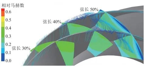

采用上述模型模拟得到不同掺氢比下叶片弦长30%~70%处的相对马赫数分布云图(图 6)及叶片弦长 30%~50%处的泄漏涡结构云图(图 7),可见,未掺氢时叶顶低速区由两部分组成:①起始于主叶片前缘叶根处,逐渐蔓延到轴向弦长处,弦长 75%处减弱。② 38%轴向弦长处存在泄漏涡,至 48%轴向弦长处出现泄漏涡破碎现象,与来自相邻叶片的泄漏流汇总致使低能流体在主叶片压力面壁面形成堆积。随着掺氢比增大,泄漏流与主流交界面更加靠近前缘,在 20%掺氢工况下提前至轴向弦长 34%处,泄漏点后形成泡状结构,泄漏涡破碎现象愈加剧烈,破碎轨迹更加贴近主叶片压力面壁面。压力面二次流受到机匣阻碍作用,发生偏转后与间隙泄漏流掺混流向压力面叶顶处堆积,与在尾缘堵塞区形成的逆压梯度共同作用下,致使低能气团堆积区域进一步扩大。这是由于受到进口来流速度减小并且进口攻角增大的影响,叶尖泄漏涡形成更大的逆压梯度,形成回流在相邻压力面一侧进行堆积,导致叶轮通道进口处被低能气团占据,阻塞情况愈发严重。这可能会导致叶片的压力面和吸力面压差减小,前缘负荷增大,低能气团堆积,同时掺氢比增加后混合气体黏度变大,更容易在端壁上发生流动分离,从而加快了主流、压力面二次流及叶尖泄漏涡的掺混,使得叶片通道堵塞严重,进而使得压缩机性能下降。
陈珂,等:天然气管道掺氢输送对离心压缩机气动性能的影响的图16
(a)未掺氢
陈珂,等:天然气管道掺氢输送对离心压缩机气动性能的影响的图17
(b)掺氢比 20%
图 6 不同掺氢比下叶片弦长 30%~70% 处的相对马赫数分布云图
Fig. 6 Relative Mach number distribution within 30% to 70% blade chord at different hydrogen blending ratios

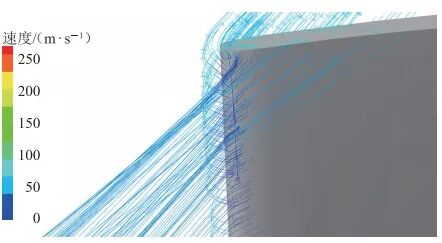

通过上述分析可知,泄漏涡向下游流道移动的过程中与主流、压力面二次流发生掺混、破碎,形成失速团,进而导致通道堵塞,但对于发生失稳机理尚不清晰。采用上述模型模拟得到近喘振工况下掺氢比20%时叶片弦长 30%~70%处的相对马赫数分布云图(图 8)及主叶片前缘流场结构云图(图 9)。可见,在近喘振工况下,掺氢后更多的低速流体沿轮毂向叶顶处聚集,并且对于前缘叶根处和压力面端壁流动状态有所改善,但加剧吸力面通道内低速团聚集。转子通道内的逆压梯度是造成流动分离的主要因素,也是发生失速的主要因素之一[22]。提高掺氢比后对于进口轮毂处低速流体聚集起正向作用,进一步增大了摩擦损失和边界层分离损失。在逆压差的作用下,随着掺氢比增加,回流量的减少进一步加剧下游堵塞程度,致使流通面积减小进而提前出现流动失稳现象。这也是由于掺氢后气体更容易受到叶片表面相对运动产生的粘性摩擦作用影响;泄漏涡位置发生偏移,在前缘泄漏流作用减弱,泄漏流与主流交界面在叶片压力面上的轴向位置更偏向尾缘位置,进而在吸力面出现边界层分离现象。
陈珂,等:天然气管道掺氢输送对离心压缩机气动性能的影响的图20
图 8 近喘振工况下掺氢比 20% 时叶片弦长 30%~70% 处的
相对马赫数分布云图
Fig. 8 Relative Mach number distribution within 30% to
70% blade chord under near-surge condition at 20% hydrogen blending ratio
陈珂,等:天然气管道掺氢输送对离心压缩机气动性能的影响的图21
图 9 近喘振工况下掺氢比 20% 时主叶片前缘流场结构云图
Fig. 9 Flow fifield structure at blade leading edge under near-surge condition at 20% hydrogen blending ratio
因此可以推测,掺氢比增大引起喘振裕度降低的原因是掺氢后的气体在叶片表面相对运动产生的黏性摩擦作用驱动下,泄漏流轨迹位置前移,主泄漏流与来自相邻叶片的次泄漏流共同作用,使泄漏流与主流交界面在叶片压力面上的轴向位置更贴近尾缘,一定程度上汇入轮毂的低能流,扩大了尾缘吸力面分离区面积,使得堵塞状况进一步恶化,进而致使压缩机稳定区域减小、性能下降。
