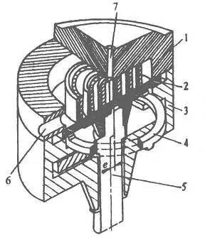

涡旋压缩机及其它涡旋式流体机械都属于容积式回转机械,一般由一个固定的渐开线涡旋盘和一个呈偏心回旋平动的渐开线运动涡旋盘相互咬合而成,其基本结构如图1所示。
Simerics | 涡旋压缩机三维瞬态CFD仿真的图1
1-静涡盘;2-动涡盘;3-机体;4-十字连接环;5-曲轴;6-吸气口;7-排气孔
图1 涡旋式压缩机基本结构图

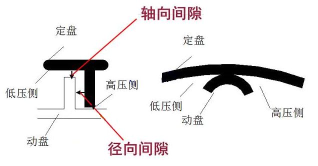

涡旋式压缩机内一般主要包含两种泄露间隙:径向间隙与轴向间隙,如图3所示。
Simerics | 涡旋压缩机三维瞬态CFD仿真的图3
图3 涡旋压缩机内部泄露示意图
径向间隙是指动、静盘之间的最小间隙。
轴向间隙则指动、静盘涡齿和涡底盘之间的间隙。
由于涡旋压缩机运行时在高、低压工作腔之间会产生压差,使得涡旋压缩机内部存在泄漏现象,其主要包含两条泄漏路径,即通过径向间隙的周向泄漏和通过轴向间隙的径向泄漏。

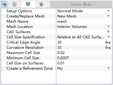

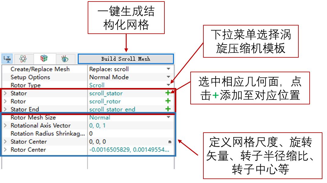

专业的涡旋压缩机网格模板
针对涡旋压缩机结构较为复杂,流体域存在变形,其流体域进行结构化网格划分比较困难的情况,Simerics-MP+配备了专业的涡旋压缩机模板,保证了转子在整个中的啮合质量,特别是对于间隙较小的区域,能够为涡旋压缩机一键式生成连续的高质量结构化网格。
涡旋压缩机网格模板界面(图4):
Simerics | 涡旋压缩机三维瞬态CFD仿真的图4
图4 涡旋压缩机网格模板界面
(注:界面中仅展示了部分参数设置,扩展功能未列出)

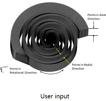

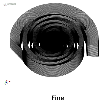

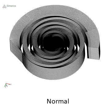

一键式生成的结构化动网格(图5):
Simerics | 涡旋压缩机三维瞬态CFD仿真的图5
Simerics | 涡旋压缩机三维瞬态CFD仿真的图6
Simerics | 涡旋压缩机三维瞬态CFD仿真的图7
Simerics | 涡旋压缩机三维瞬态CFD仿真的图8
图5 采用不同Rotor Mesh Size一键生成的动网格

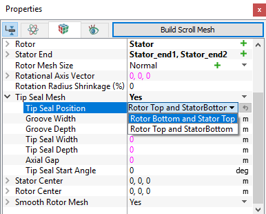

Simerics-MP+软件的涡旋压缩机模板的扩展模式中,还提供了叶尖密封网格的快速设置界面,如图6所示。
Simerics | 涡旋压缩机三维瞬态CFD仿真的图9
图6 叶尖密封网格设置界面

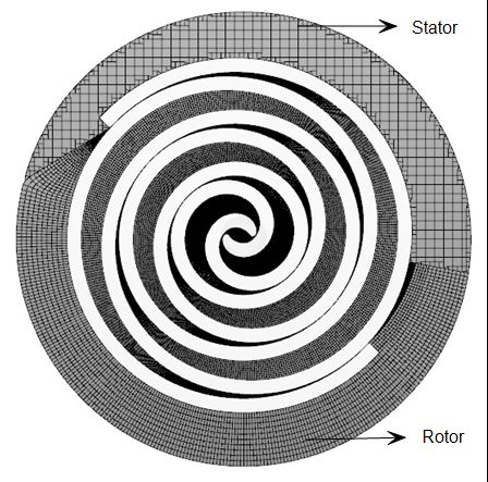

笛卡尔网格具有划分速度快、精度高、网格数量少的特点,尤其适用于这种结构复杂几何模型,既能较好地进行自适应网格加密,同时又最大限度地控制了网格数量。网格划分效果如图8所示,其中动盘流体域网格由涡旋网格模板生成;静盘流体域网格由通用网格模板生成。
Simerics | 涡旋压缩机三维瞬态CFD仿真的图11
图8 动静盘流体域网格示意图

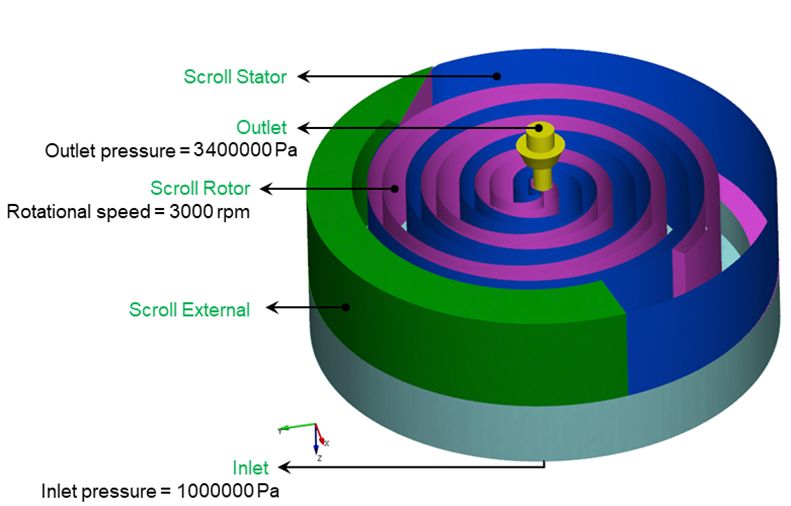

采用上述网格模板,以R410A制冷剂的涡旋压缩机为例进行研究,对比分析了有无顶部密封卷对叶尖密封对压缩机性能的影响。
压缩机采用制冷剂R410A;
入口压力为10bar,出口压力为34bar;
入口温度设置为298K;
压缩机直径为90mm,高度为20mm;
静盘与卷轴轨道之间的间隙为18µm;
转速为3000RPM。
Simerics | 涡旋压缩机三维瞬态CFD仿真的图12
图9 几何及边界示意图

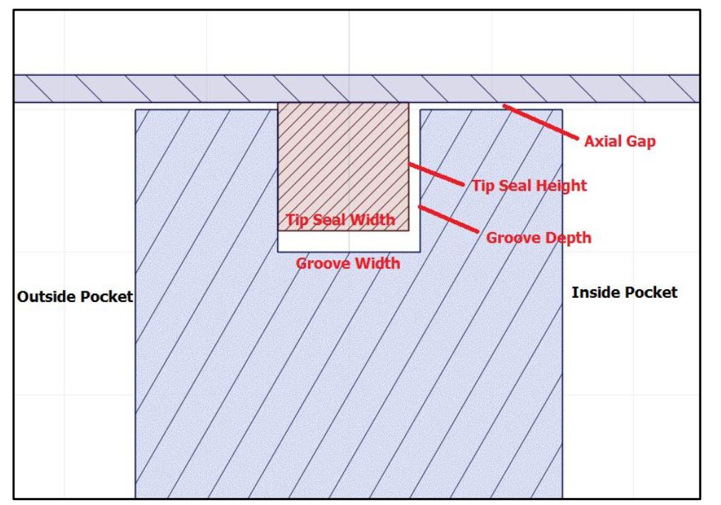

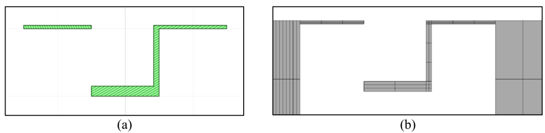

对于叶尖密封泄漏路径的典型截面如图10所示。对于涡旋压缩机,假设叶尖密封总是附着在槽的外侧(图10)。
Simerics | 涡旋压缩机三维瞬态CFD仿真的图13
图10 叶尖密封泄漏路径的典型截面示意图
考虑到大部分时间内流体域的压力较高,所得到的泄漏路径为图11(a)所示的z形流体体积。在图6所示的叶尖密封网格模板中,输入图10中的5个尺寸参数,泄露间隙的流体域形状就得到了很好的定义,Simerics-MP+软件将自动为泄露间隙的流体域生成高质量的结构化网格,如图11(b)。
Simerics | 涡旋压缩机三维瞬态CFD仿真的图14
图11 (a)叶尖密封泄漏流体域截面; (b)结构化网格

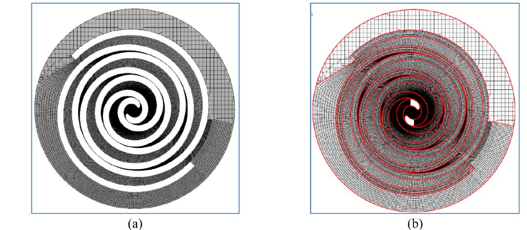

采用Simerics-MP+软件自带的网格模板,生成带有叶尖密封泄露与不带叶尖密封泄露的网格(如图12),其中(a)为不带叶尖密封,(b)为带叶尖密封
Simerics | 涡旋压缩机三维瞬态CFD仿真的图15
图12 流体域截面网格示意图

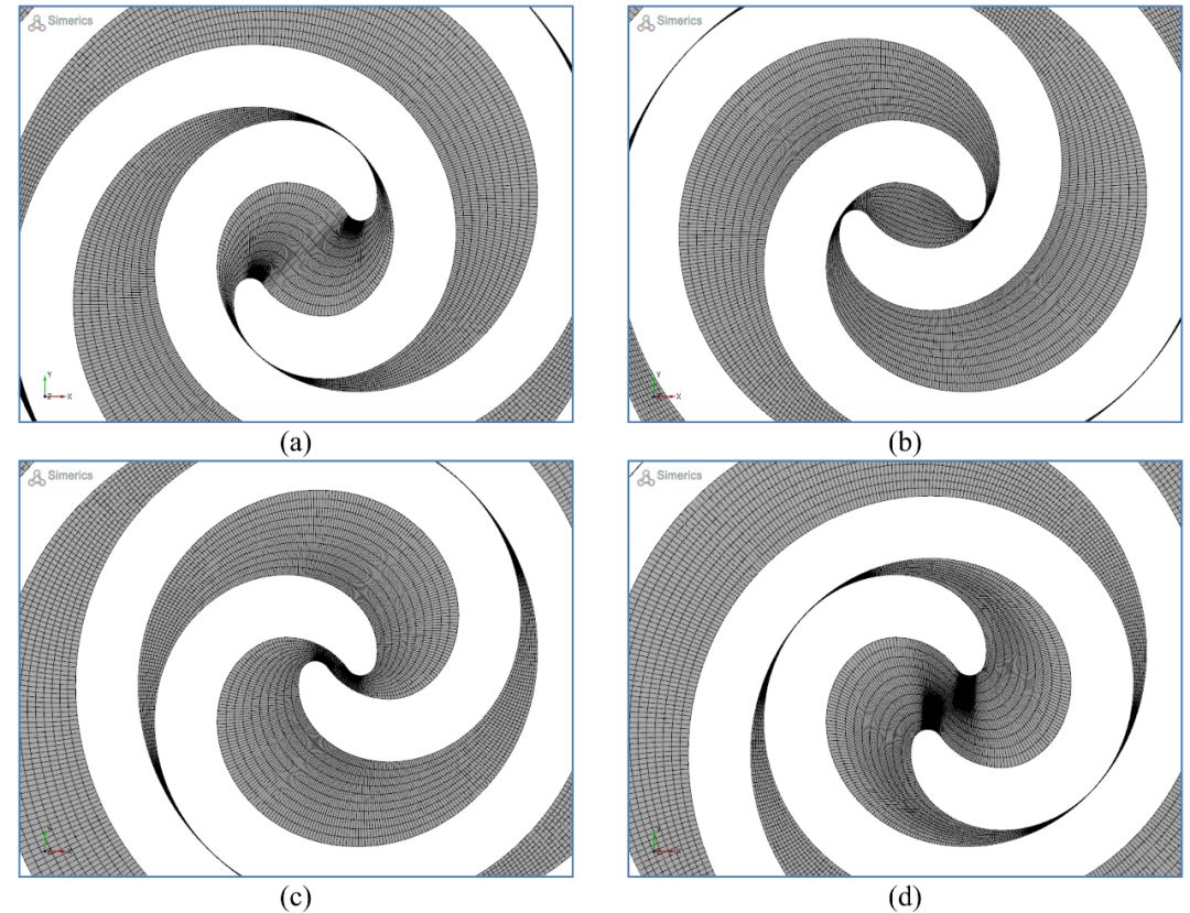

涡旋压缩机模板中输入必要的几何面及相关参数,整个过程(动网格、密封泄露网格)将一键式自动生成。涡旋压缩机模板在不同曲轴转角下生成的网格如图14所示。
Simerics | 涡旋压缩机三维瞬态CFD仿真的图17
图14 涡旋流体域在不同曲轴转角下的网格示意图:(a)90°(b)180°(c)270°(d)360°
可以看出,对于所有的位置,网格划分算法都保持了良好的网格质量。

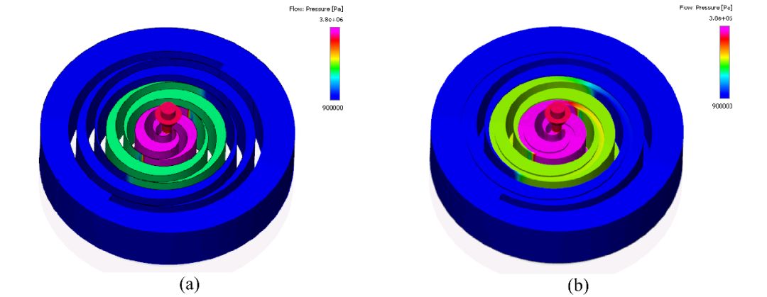

图15和图16比较了两种情况下的瞬时压力和温度场。图15中(a)表示不考虑叶尖密封泄漏,(b)表示考虑叶尖密封泄漏。
Simerics | 涡旋压缩机三维瞬态CFD仿真的图18
图15 180°瞬时压力场
从压力对比中可以看出,由于叶尖密封容积的存在,导致相邻工作腔之间存在大量泄漏,使得工作腔内压力存在明显差异。

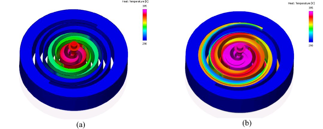

图16中(a)表示不考虑叶尖密封泄漏,(b)表示考虑叶尖密封泄漏。
Simerics | 涡旋压缩机三维瞬态CFD仿真的图19
图16 180°瞬时温度场
从温度分布上可以明显看出,叶尖密封内部的流体是由泄漏流加热而来的,这种额外的能量损失会降低涡旋压缩机的效率。

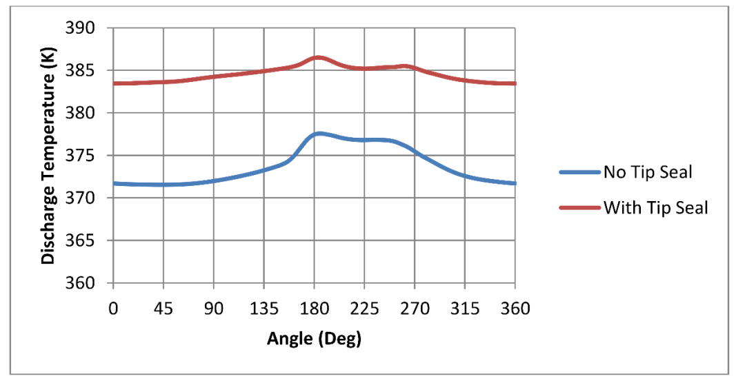

图17和图18为两种情况下的排气质量流量与温度的比较。
Simerics | 涡旋压缩机三维瞬态CFD仿真的图20
图17 一个滚动周期内的排气质量流量
Simerics | 涡旋压缩机三维瞬态CFD仿真的图21
图18 一个滚动周期内的排气温度
从图中可以看出,考虑叶尖密封泄漏的算例比不考虑叶尖密封泄露时,平均质量流量降低了12.1%。
