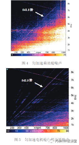

以某一车型的电机噪声为案例进行分析,图4是匀加速的工况时乘员舱左前外耳处噪声的坎贝尔图,横坐标是传动轴的转速,通过回放得到抱怨的噪声是541.5阶的阶次噪声,首先和电机近场噪声比较,如图5所示,可以看出电机近场的541.5阶次噪声明显,初步判断此阶次噪声来自电机。
纯电动汽车电机噪声测试与分析方法研究的图7
同时变速箱的传动比通常为8到10 之间,如横坐标转换为电机驱动轴的转速,则图中的阶次噪声为54 阶次到 68 阶次,目前主流电机的齿槽数为48,60  和72,可判断此阶次噪声来自60 齿槽的电机。后期证实电机定子齿槽为60 齿,验证了电机噪声识别方法的有效性。

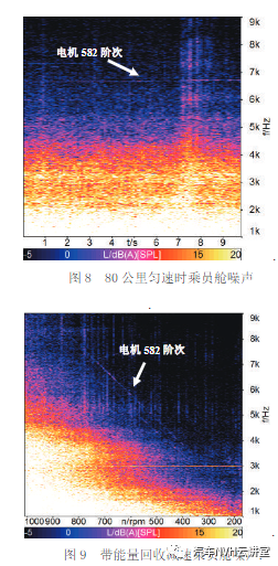

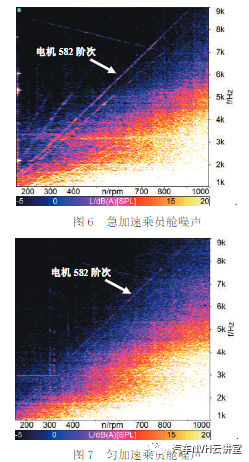

图6到图9为某一车型四个工况乘员舱左前外耳麦克风的测试数据,通过对比可知,急加速时工况最恶劣,对应的电机阶次噪声最大。同时,相对于30S匀加速,急加速测试工况的加速过程更容易控制,能保证测试数据的一致性。所以选取具有代表意义的急加速作为评价工况。

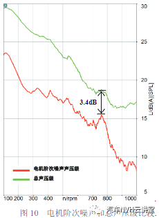

采用客观评价和主观评价相结合的方法对电机阶次噪声评价,客观评价包含阶次噪声的相对值评价和绝对值评价,相对值评价是通过比较电机阶次噪声的声压级和总声压级来判断阶次噪声在总声压级中是否明显,其中总声压级包含电机阶次噪声和背景噪声。当电机阶次噪声的声压级比总声压级小5dB时,则说明电机噪声相对于总声压级不明显,反之则需要优化。
以某一车型的电机噪声为例,传动轴为参考轴时,电机阶次噪声为582阶,在整个加速过程中获得582阶的声压级,电机阶次噪声的阶次宽度为阶次的2%,包含电机阶次噪声和背景噪声的总声压级阶次宽度为阶次的26%,得到的声压级比较如图3所示,当传动轴转速在760RPM时,电机阶次噪声的声压级仅比总声压级低3.4dB,目标是比总声压级低5dB,所以  此转速下电机噪声是潜在的抱怨点。
