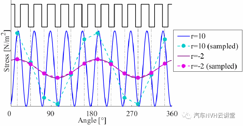

3.1 电机本身电磁激励
2010年Islam等研究并分析了永磁同步电动机的声振特性,研究表明,径向电磁力为电机振动的主要激励。2012年Pellerey将电磁径向力和切向力波施加到电机壳体进行分析,考虑了切向电磁力为振动激励f31。2014年Jean等人考虑了静/动态偏心等电机缺陷产生的影响。

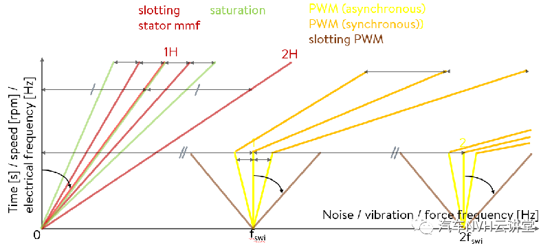

4.1 结合场路耦合对电磁激励进行仿真、利用ROMAX仿真获得机械激励
针对电机本身电磁激励,国内外多采用电磁分析软件仿真电磁力,早期,1997年比利时提出了计算径向电磁力的方法,随着有限元法的普及,多利用电磁有限元仿真软件对电机磁场分析,2012年后考虑多物理场对电机的影响,建立了永磁同步电机多物理模型。
由于考虑外控制电路产生的电磁激励,2012年国外学者、2013年国内学者开始进行场路耦合仿真电磁激励,分别用有限元软件对电机进行电磁仿真、用MATLAB/simulink搭建控制电路模型,结合两者得到电磁激励。
针对变速器齿轮啮合激振力,至今国内外学者已有一定研究,主要路线为结合刚柔耦合多体动力学,利用ROMAX仿真方法得到机械激励。
