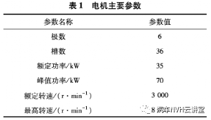

本文以一台商务车主驱动PMSM为研究对象,表1为电机的主要参数。

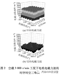

由式(1)和式(2)可看出,电机气隙中的电磁力波会发生周期性变化。空载3 000 r/min工况下电机的径向和切向电磁力波在时域内的时空三维图如图2所示。图2显示出电机径向和切向电磁力波在时间和空间上的周期性变化,切向电磁力波仅为径向电磁力波的1/5。因此在分析电机电磁噪声时可以忽略切向电磁力波的影响,仅对电机的径向电磁力波进行分析。

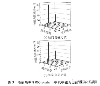

通过对时域电磁力波进行二维傅里叶变换(2DFFT),可以获得频域上电磁力波的时空分布。电机在空载和负载工况下的气隙磁密谐波分量相同,但由于电枢反应谐波幅值增大,电机的电磁力波也会增大,因此在峰值功率8 000 r/min工况下进行电磁力波的2DFFT分析,分析结果如图3所示。
车用永磁同步电机的电磁噪声分析与抑制的图5
由图3可知,电机的电磁力波在0阶0倍频、6阶2倍频、-6阶12倍频及0阶12倍频处幅值较大。o阶0倍频的电磁力波作用于定子铁心,会使定子及机壳在径向上产生比较一致的伸缩运动,对电机电磁振动噪声的影响可以忽略。6阶2倍频力波与-6阶10倍频力波幅值虽然较高,但其空间阶次较高,对电磁噪声贡献有限,可以忽略不计。因此对电机电磁噪声贡献最大的是0阶12倍频的电磁力波。

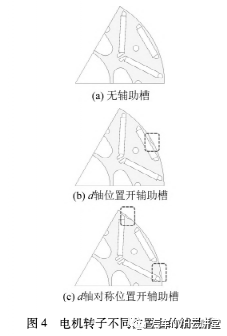

降低气隙磁密谐波、提高气隙磁密的正弦度是抑制电磁力波的关键因素。由于电枢槽的影响,内置式PMSM的气隙磁密会存在一个不饱和区域,改变不饱和区域的宽度,可以提高气隙磁密正弦度。转子无辅助槽、〃轴位置开1个辅助槽和d轴对称位置开2个辅助槽的示意图如图4所示,图5为不同位置辅助槽下的空载气隙磁密。由图5可以看出d轴位置开槽会使位置a处气隙磁密出现更严重的下降,恶化气隙磁密的正弦度,通过对气隙磁密进行FFT,气隙磁密的总谐波失真(THD)由19.61%上升到25.1% 而在d轴对称位置开槽会使位置b处气隙磁密下降,改善气隙磁密的正弦性,气隙磁密THD值由19.6%下降为16.2% .
车用永磁同步电机的电磁噪声分析与抑制的图6
车用永磁同步电机的电磁噪声分析与抑制的图7
选择在d轴对称位置开2个辅助槽可以改善气隙磁密的正弦性,同时降低气隙磁密的THD,辅助槽尺寸示意如图6所示。为了防止辅助槽和磁钢槽过于接近,影响电机转子的强度,初步确定辅助槽位置角αU ( 7。,14。)、深度hC(0.6 mm,1.6 mm)、张角θU (110。160。),根据这3个参数对齿槽转矩和气隙磁密的影响,确认辅助槽尺寸。

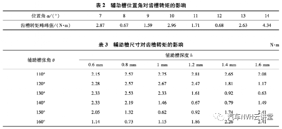

表2为转子辅助槽的位置角a在7。~ 14。范围内对齿槽转矩的影响,在α = 8°和α =12°处齿槽转矩峰峰值较小,对这两种辅助槽尺寸下电机的气隙磁密进行FFT分析,基波幅值分别为0.75 T 和 0.72 T,THD 为 16.23% 和 21.86% ,因此选择在基波幅值大、谐波含量小的位置处开槽,即确认位置角a = 8°.
对转子辅助槽的张角θ和深度h采用双变量变化的方法进行研究,表3为其不同组合下的齿槽转矩峰峰值。由表3可知,在( θ,h)=( 150。,1 mm)、( 140。,1.2 mm)和(130° , 1.6 mm)处齿槽转矩较小。考虑辅助槽的深度和张角对硅钢片工艺、寿命和转子强度的影响,选择(θ,h)=( 140。,1.2 mm)o至此确定了辅助槽的3个尺寸,齿槽转矩峰峰值由原始的1.67 N m下降为0.67 N m,幅值下降了 59.9% .

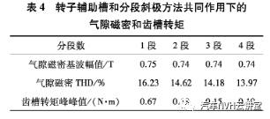

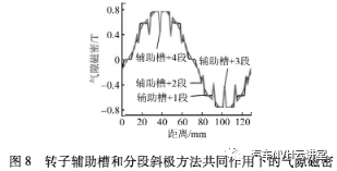

为进一步优化电磁力波,在转子开辅助槽的基础上,针对一阶齿谐波对转子进行分段斜极。图8为两种方法共同作用下的气隙磁密的波形,分段斜极的气隙磁密为每段气隙磁密的矢量叠加后的平均值。表4为转子开辅助槽加分段斜极方法下的气隙磁密和齿槽转矩数据。
车用永磁同步电机的电磁噪声分析与抑制的图13
由图8和表4可知,转子分段斜极可以进一步优化气隙磁密和齿槽转矩,气隙磁密THD值由}降为13.97%〜14.62%,齿槽转矩由0.67 N-m下降为0.1〜0.19 N m。在转子开辅助槽的基础上,气隙磁密和齿槽转矩的优化效果随转子分段数增加不明显,本文选择转子开辅助槽加2段斜极方法做进一步分析,该优化方向下齿槽转矩峰峰值由1-67 N-m下降为0.19 N m,幅值下降了 88.6% .

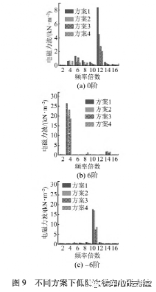

本文采用的6极36槽电机在峰值功率8 000 r/min工况下4种方案的低阶次径向电磁力波如图9所示。表5为4种方案下的径向电磁力波幅值。由图9(a)及表5可知,0阶12倍频径向电磁力波幅值在4个方案中依次递减,与转矩谐波的幅值变化趋势一致;0阶12倍频径向电磁力波幅值由方案1中8.4 kN/m2依次下降为4.5 kN/m\2.7 kN/m2 和2.0 kN/m2,下降百分比为46% ,68%和79%,方案4削弱效果最好。幅值较大的6阶2倍频和-6阶10倍频力波在3种优化方案都得到削弱,其中方案4削弱效果最好。
车用永磁同步电机的电磁噪声分析与抑制的图15
车用永磁同步电机的电磁噪声分析与抑制的图16
综上所述,本文分别采用了转子开辅助槽、转子分段斜极、转子开辅助槽加分段斜极这3种优化方法,转矩谐波与0阶径向力波谐波幅值变化规律相似,可以通过转矩谐波的变化情况快速推断0阶径向电磁力波的变化情况。转子开辅助槽加分段斜极的优化方法对齿槽转矩、0阶12倍频径向电磁力波和6阶电磁力波削弱效果均最佳。由此可知,转子开辅助槽加分段斜极的优化方法对电磁噪声削弱效果最好。

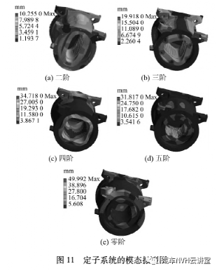

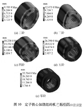

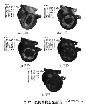

在ANSYS Workbench有限元仿真环境下,对定子铁心加绕组、定子系统(定子铁心+绕组+外壳)和整机(定子系统+转子+磁钢+转轴等)这3种结构模型进行材料定义、网格划分以及接触定义等设置。径向振动形式表现为椭圆形、三角形、四边形、五边形、圆形,依次被称为二阶、三阶、四阶、五阶和零阶径向模态振型。从有限元模态分析结果中提取电机径向模态振型图,如图10〜图12所示。

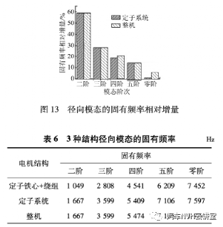

表6为3种结构径向模态的固有频率。由图10〜图12和表5可知,固有频率随着阶次的增加而增加;3种电机结构零阶模态的固有频率较高,为7 452-7 924 H勺外壳对电机固有频率影响很大,而转子、磁钢和转轴等结构对电机固有频率影响较小。图13为定子系统和整机结构相对于定子铁心加绕组结构的固有频率相对增量。
车用永磁同步电机的电磁噪声分析与抑制的图20
由图13可知,定子系统和整机结构的固有频率相对于定子铁心加绕组结构的增长量接近汐卜壳对低阶模态的固有频率影响很大,比如二阶增长了 59%,对高阶模态的固有频率影响相对较小,比如五阶增长了 14%,表明外壳对低阶径向模态主要贡献刚度,对高阶模态主要贡献质量;转子、磁钢和转轴等结构对零阶固有频率存在影响,整机结构相比定子铁心加绕组结构的零阶固有频率增加了 472 Hz,增长了 6%。因此建立完整的电机结构模态仿真模型是必要的。

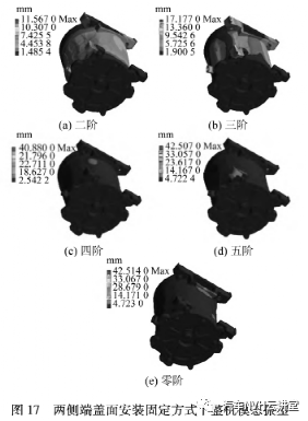

本文为了研究安装固定方式对电机模态的影响,模拟3种常见的车用PMSM的安装固定方式,如图14所示。对机壳上端平面、一侧端盖面和两侧端盖面依次施加约束,深色面为约束面(FixedSupport) 。
车用永磁同步电机的电磁噪声分析与抑制的图21

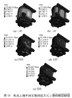

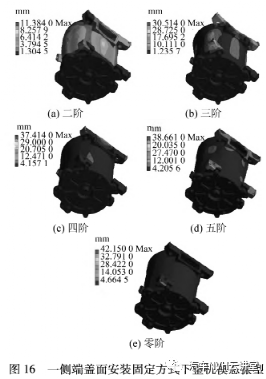

从模态仿真结果中提取3种安装固定方式下的模态振型图如图15〜图17所示。从模态振型可看出不同安装固定方式下电机的外壳变形形式不一样,被固定面的形变会小于其他面。对两侧端盖面进行约束时,电机整体形变较均匀。

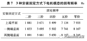

表7为3种安装固定方式下电机模态的固有频率,从表7中可看出:电机3种安装固定方式下的二阶和三阶模态的固有频率接近,但四阶、五阶和零阶模态的固有频率则在上端平面、一侧端盖和两侧端盖面的安装固定方式下依次增大。其中,采用两侧端盖面安装固定方式的整机零阶模态的固有频率为8 248 Hz,相比于无约束下整机零阶模态的固有频率增加了 324 Hzo通过分析不同安装固定方式下电机的模态可知,增大电机外壳约束力度可以优化电机结构刚度,采用两侧端盖面对电机进行安装固定有助于进一步降低电磁噪声。
