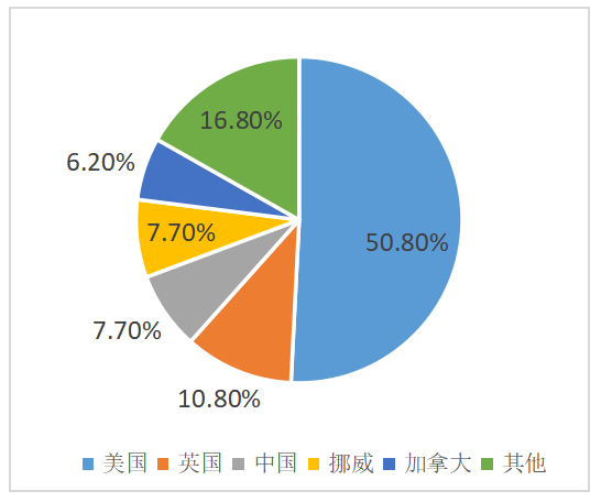

图6:各国碳捕集与封存设施建设情况
截至2022年9月,共有196个CCS项目在建设中(包括两个暂停的CCS项目)。处于不同发展阶段的商业CCS项目的总捕集规模达到了年2.4397亿吨,比上年增加44%。自《2021年全球CCS发展状况报告》发布以来的12个月内,值得关注并取得很大进展的CCS项目包括:英国的Drax电站宣布了世界上最大的生物能源与CCS(BECCS)项目,可实现每年减碳800万吨。全球首个垃圾焚烧CCS挪威Klemetsrud项目进入建设阶段。美国捕集技术企业Entropy的首个天然气发电二氧化碳捕集设施开始运行。空气化工宣布在路易斯安那州建设全球最大规模的蓝氢项目。ORCA全球首个直接空气捕集+地质封存商业设施在冰岛投入使用。在澳大利亚,Santos的Bayu-Undan天然气液化+海上地质封存CCS项目进入详细工程设计,该项目将利用现有天然气管道来输送二氧化碳。西方石油公司与DAC技术公司Carbon Engineering合作,将在美国建设一个50万吨/年的直接空气捕集项目,并具备扩大到100万吨/年的捕集能力。西方石油计划到2035年在全球建设70个这样的设施。

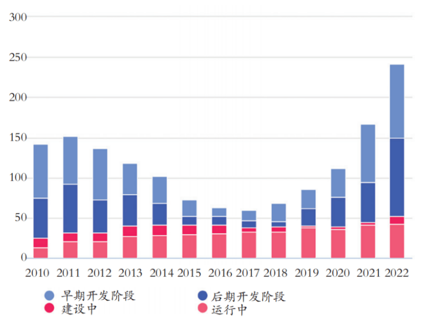

图7:2010年至2022年9月商业规模CCS设施计划(百万吨/年)
就碳捕集设施数量增长而言,美国继续保持全球领先,自2021年以来有34个新项目公布。过去一年其他领先的国家包括加拿大(19个新项目),英国(13个新项目)、挪威(八个新项目)、澳大利亚、荷兰和冰岛(各六个新项目)。

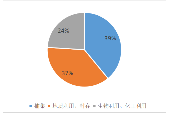

图8:我国CCUS示范项目技术环节分布
我国试点示范项目的投资主要来源于重点国有企业,民营资本参与度较低。

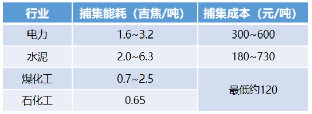

当前我国绝大部分的大规模烟气源碳捕集成本在270元/吨以上,在我国已投运的CCUS示范项目中,电力、水泥等行业由于烟气中CO2浓度较低,捕集难度大,是捕集能耗与减排成本较高的行业。水泥行业受到技术成熟度的影响具有最高的捕集能耗,最高达到6.3GJ/tCO2,捕集成本在180-730元/吨CO2;电力行业捕集能耗为1.6-3.2GJ/tCO2,捕集成本在300-600元/吨CO2;煤化工行业可产生高CO2浓度(>70%)的烟气,能耗在0.7-2.5GJ/tCO2,石油化工行业的捕集能耗最低,约为0.65GJ/tCO2,煤化工和石油化工领域的一体化驱油示范项目净减排成本最低可达到120元/tCO2。结合项目成本来看,捕集能耗高的行业CCUS示范项目成本也较高,降低CCUS捕集能耗对降低我国CCUS示范项目成本十分重要。
表9:我国主要排放源已投运CCUS示范项目捕集能耗及成本

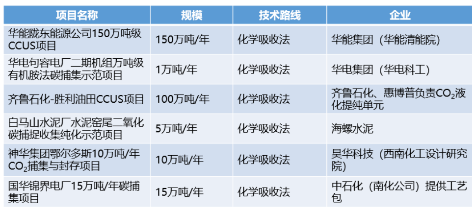

我国CCUS整体发展较晚,碳捕集技术研发与应用虽有规模,但整体来说不够成熟,项目多示范作用,产业化发展情况不够明朗,下一步可以在示范工程的基础上扩大应用规模,实现产业化。
表10:国内部分碳捕集项目及企业情况
