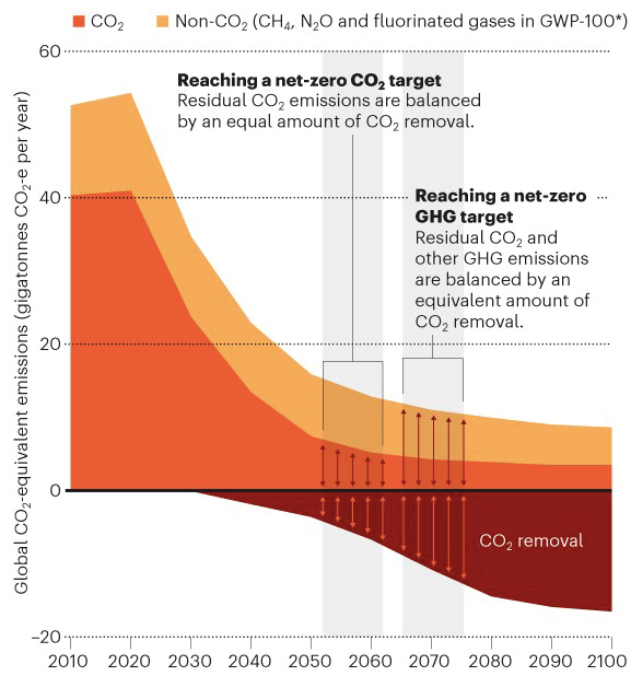

根据2015的巴黎气候大会披露的减碳图表,可以看出CCUS技术主要是在2030年之后全球将逐渐发力于二氧化碳的移除,而这与中国2030碳达峰的目标不谋而合。
保证人类零碳未来的托底技术 ——碳捕集利用与封存(CCUS)技术路线利弊分析的图1
来源:Rhodes CJ. The 2015 Paris Climate Change Conference: Cop21. Science Progress 2016;99(1):97-104.

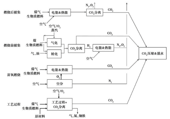

碳减排首先第一步是将二氧化碳捕集,后续可将捕集的二氧化碳直接封存也就是CCS,或是把二氧化碳能源化或资源化也就是CCU。在这些步骤中,二氧化碳捕获是最关键的技术,因为它占整个CCS运营成本的70%以上。CO2捕集的方法可按照对燃料、氧化剂和燃烧产物采用的措施,可以分为燃烧前捕集、纯氧燃烧和燃烧后捕集3大类,如下图所示。
保证人类零碳未来的托底技术 ——碳捕集利用与封存(CCUS)技术路线利弊分析的图2
来源:北极星大气网
燃烧前捕集是相对成本较低、效率较高的一种方法。此方法将化石燃料气化成合成气(主要成分为H2和CO),然后通过变换反应将CO转化为CO2,再通过溶剂吸收等方法将H2和CO2分离开对CO2进行收集。但此技术局限于基于煤气化联合发电装置(Integrated Gasification Combined Cycle,IGCC),因此以此技术投产的项目较少,燃烧前捕集CO2的成本大约为20美元/t CO2,尚需要更多的项目来进行验证。
富氧燃烧技术采用纯氧或者富氧将化石燃料进行燃烧,燃烧后的主要产物为CO2、水和一些惰性组分。水蒸气冷凝后,通过低温闪蒸提纯CO2,提纯后的CO2浓度可达80%~98 vol%,提高了CO2捕集率。
由于燃烧前捕集和富氧燃烧需要合适的材料和操作环境来满足高温要求,因此这两种技术的研究与开发和示范性项目较少。相比较而言,燃烧后捕集技术是当前炼厂应用较为广泛且成熟的技术,该技术具有较高的选择性和捕集率。常用的方法如化学吸收法、膜分离法、物理吸附法等。化学吸附法被认为是当前最有市场前景的吸附方法,在化学吸附中,胺类溶液以其吸收效果好的特点被广泛应用,但是目前核心技术被国外垄断。以当前的技术,燃烧后捕集CO2的成本大约是40美元/t CO2。物理吸附主要是用固体吸附剂来实现对CO2的捕集,如CaO/MgO基吸附剂,biochar,MOF等,目前处于实验室研发阶段。

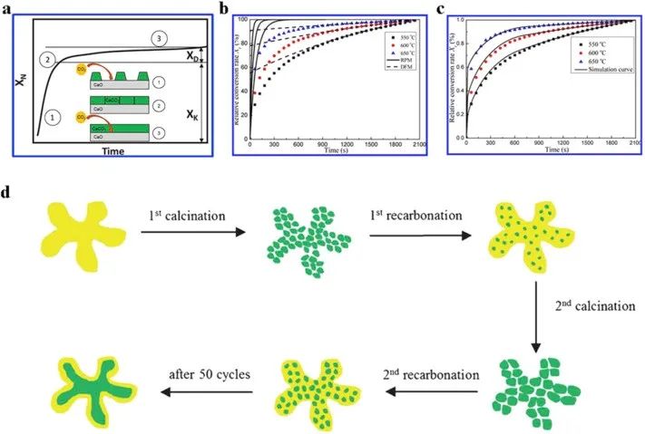

高温CaO基材料进行二氧化碳捕集的核心机理:CaO在600-800℃的温度范围内与CO2反应,并在高于800℃的温度下再生。与CO2发生的碳化和煅烧反应如下图所示。
保证人类零碳未来的托底技术 ——碳捕集利用与封存(CCUS)技术路线利弊分析的图3
来源:H. Sun, C. Wu, B. Shen, X. Zhang, Y. Zhang, J. Huang, Progress in the development and application of CaO-based adsorbents for CO2 capture—a review, Materials Today Sustainability 1-2 (2018) 1-27.

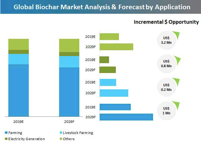

目前,在欧美国家,生物炭被广泛用作动物健康的饲料添加剂,如净化空气和水。它在当地利用残余材料生产,可限制运输费用和排放,并在改进最终产品质量的同时取代稀少的资源。生物炭的广泛应用使大规模负排放成为可能。可被世界各地成千上万的农民,公共服务机构,建筑材料供应商所应用。生物炭是一个分散的行业,有各种各样的制造商,其中大多数是小型私营公司。前五大生产商仅占市场的38.34%。生物炭生产商绩效的一个关键变量是原材料成本,而木材现在是生物炭的主要原料,但其价格将高于其他衍生产品。生物炭消耗面积最大的是土壤改良剂,占2017年美国生物炭消费量的82.94%。2017年生物炭市场规模为30052.10吨,预测到2023年有望达到135524.38吨,2017年至2023年的增长率为24.01%。
保证人类零碳未来的托底技术 ——碳捕集利用与封存(CCUS)技术路线利弊分析的图4
来源:海外网
