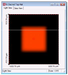

]利用衍射光束成形器实现高度均匀的矩形区域照明的图3
目标输出场参数
·直径:0.5mm
·边缘宽度:67um
·有效率:>95%
·SNR(信噪比):>30dB

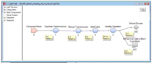

光路径图
]利用衍射光束成形器实现高度均匀的矩形区域照明的图4
]利用衍射光束成形器实现高度均匀的矩形区域照明的图5
