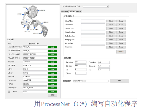

自行车传动性能可以从两个方面来评估。一个是灵敏度,例如换档的流畅度和精确度;另一个是舒适度,比如换档需要多大力,换档过程中的能量损失。自行车传动系统使用大量链节,需要仔细计算链节和链轮之间的接触。当链节的形状发生变化时,每次重新创建一个新模型都需要大量的工时,特别是,需要对链节进行复杂的接触定义。在这种情况下,通过使用 RecurDyn 和 C# 编写自动化程序来解决这样的问题,可缩减仿真模型的求解时间。通过定制开发,可有效地对链节的各种形状、链轮的安装角度以及链轮和销间的公差进行建模、仿真和分析。
仿真过程
① 导入自行车传动所有部件的CAD数据
② 使用 C# 编写的 ProcessNet程序自动创建衬套力、定义链节上的接触面以及创建链轮和链节之间的接触
③ 评估飞轮的各种角度的性能
④ 评估各种链节形状的性能

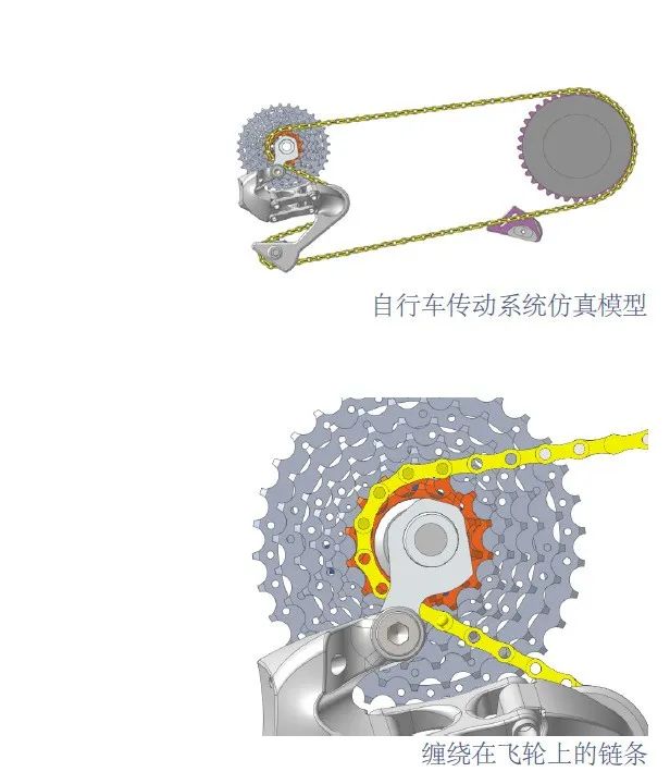

关键仿真技术
• MFBD求解器和接触算法,可准确模拟多个体109个链节及其他部件)和体之间的接触(648个)
• 内置自定义程序,可自动执行重复操作,例如创建和修改多个对象
• 可以精确模拟链条特性的衬套力
• 用于快速仿真的并行处理技术(SMP)
RecurDyn成功案例:自行车链传动系统的自动化建模与仿真的图2
工具包
•  RecurDyn/Professional
•  RecurDyn/ProcessNet

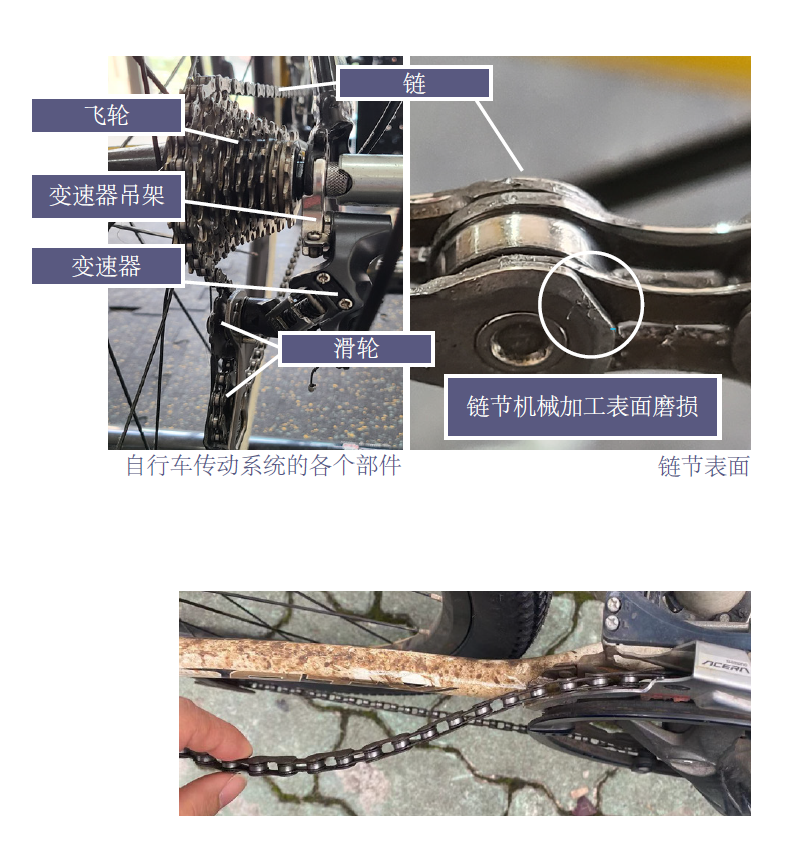

工程问题
• 针对零件形状的改变,很难创建物理样机以分析其效果
• 某些数据难以通过物理样机来测量
• 每当链节或链轮的形状发生变化时,必须重新建模
• 由于链节和接触的数量较多,仿真时间较长
解决方案
• 使用 ProcesseNet (C#) 更改链节和飞轮形状时自动执行重复性任务
• 仅建立接触面上的面接触而不是体接触以减少计算时间
• 使用 SMP( 8 个内核)缩短仿真时间
