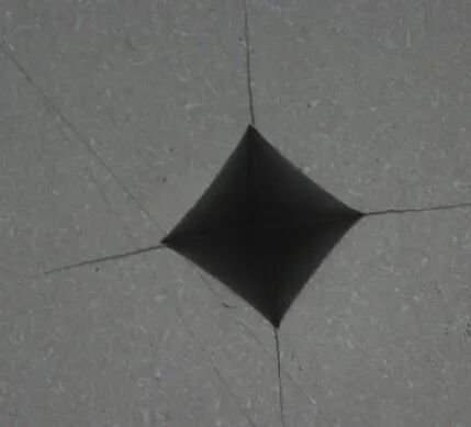

其中最简易的方式则是以维克氏硬度(Vickers hardness) 硬度测量的做法相同之压痕法(Indentation method, IM) 来测得脆性材料的断裂韧性最方便,方法如下:将测试试样表面先抛光成镜面,在显微硬度仪上,以10Kg 负载在受测材料的抛光表面,以维克氏硬度计的锥形金刚石压痕器对表面施加压力产生压痕,这样在压痕的四个顶点就产生了裂纹如图(1)、图(2) 所示。
氧化锆陶瓷为何倍受青睐?的图3
氧化锆陶瓷为何倍受青睐?的图4
氧化锆陶瓷为何倍受青睐?的图5
图1: ( 左图)维克氏硬度计压入脆性材料的压痕与裂痕示意,a1 和a2 为硬度压痕长度,C1~C4 为裂痕长度, 图2( 中央图及右图)一些脆性材料经过压痕产生的裂缝影像

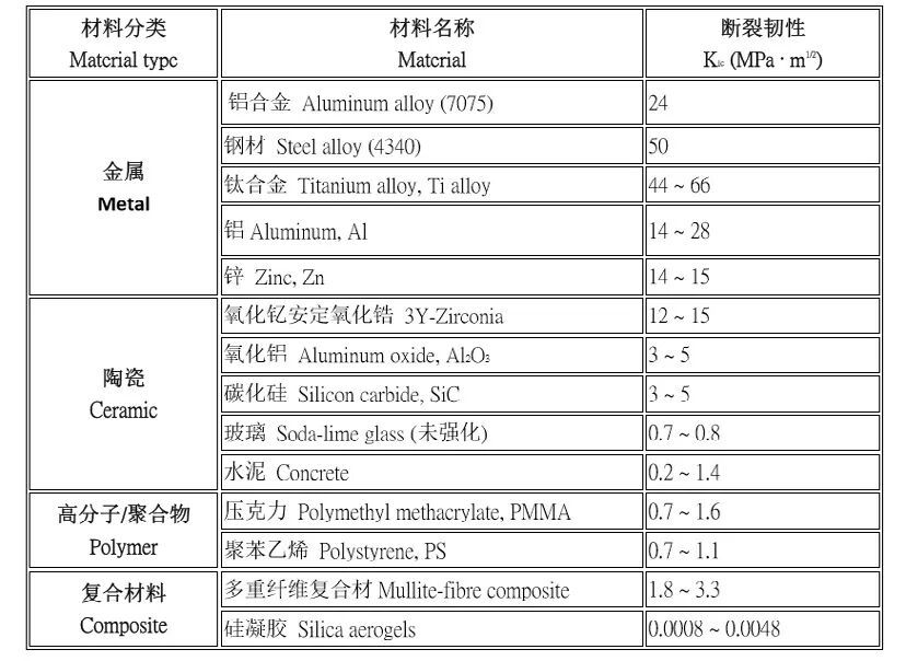

我们从维基百科(Wiki) 和文献中可以查到一些代表材料的断裂韧性如下图表所示。
氧化锆陶瓷为何倍受青睐?的图6
图表: 部分常用材料的破断韧性数值
根据上述的公式和材料破断韧性的数据,各位读者就很容易明白任何材料的物理性质评价都是有一种定性且定量的方法,而非那种无法测得的神秘如”水晶磁场”说,科学上的测试当然法解释那些奇幻商品,Dr.Q 不在此评论,ACMT 讲究的是具体科学论证的报导。

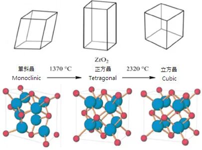

首先要知道氧化锆是一种多种结晶体相的材料,如图(3). 所示在温度的作用下,晶体会改变其结构形式,会使体积有所改变。最有趣的是正方晶转变成单斜晶(Tetragonal phase change to Monoclinic phase) 必须吸收能量,同时会有3~4% 的体积增加量(Volumeincrease),那就是一种很有趣的基理。
●正方晶氧化锆,这是氧化锆存在的一种不安定性相,一般氧化锆粉末烧制制作成形后都以小于1um( 微米) 的正方晶这种不安定相晶体形式出现,而原料的来源本就是细微的奈米晶体颗粒。各位,请注意到这是氧化锆最重要的相,也就是一般市面称为微晶锆(Microcrystal Zirconia),或是多晶态正方晶氧化锆(TZP, Tetragonal Zirconia Polycrystal)。我们会在氧化锆添加的第二相或第三相氧化物,除了要在比较低温下1360~1450℃内快速的烧以节省能源,也藉由添加物安定正方晶氧化锆,获得完全的正方晶相以作为增韧效果。最常见的就是3Y-TZP, 5Y-TZP( 其中Y代表氧化钇Y2O3,成分添加量以mol% 比例)
氧化锆陶瓷为何倍受青睐?的图7
图3: 氧化锆的三种相型态,其中注意到正方晶相转变成单斜晶会有3~4% 的体积增量

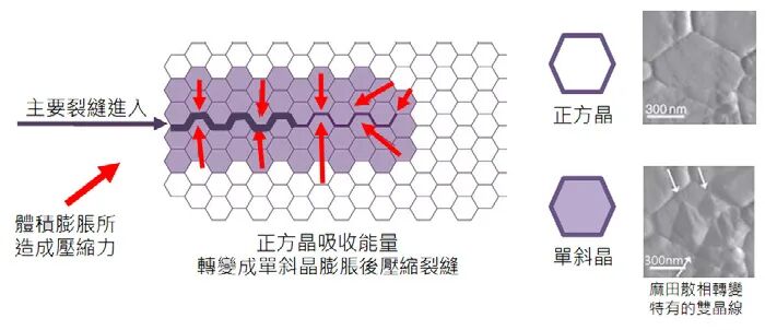

●相变化增韧
正方晶转变成单斜晶至少有3~4% 体积的增加量,除了吸收掉裂缝的能量之外还会压紧裂缝,使裂缝无法扩展,这是一种很有趣的物理现象。请见图(4). 所示。
氧化锆陶瓷为何倍受青睐?的图8
图4: 当裂缝进入正方晶晶体相群中,裂缝附近的正方晶相吸收能量后相转变成为单斜晶,除了吸收了裂缝的能量,又因体积的膨胀迫使裂缝被挤压而缩小。

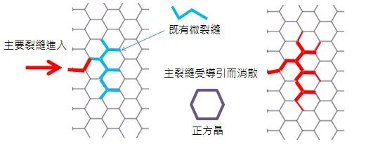

●微裂缝 - 多晶界能量分散
由于正方晶相的晶界多,裂缝进入后沿着较弱的晶界分散其能量,除了相转变发生,众多晶界以及烧结后正方晶晶界留有微裂缝(Micro-crack) 也诱导破裂能量因而消散。图(5). 所示。
氧化锆陶瓷为何倍受青睐?的图9
图5: 多晶界的正方晶晶界诱导主要裂缝分散造成增韧特性

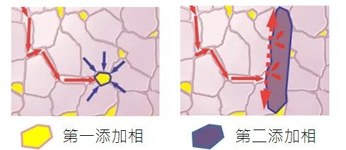

●添加相直接停止裂缝延伸
这里分为两种添加相的强化增韧方式,这是传统复合材料的技术,裂缝遭到添加相的高硬度或高强度阻挡,使得裂缝行径被牵制而停止甚至偏转,如图(6).所示。
氧化锆陶瓷为何倍受青睐?的图10
图6: 左:第一添加相导致裂缝直接牵制而停止;
右:由于第二添加相的阻挡使裂缝偏转行径并停止

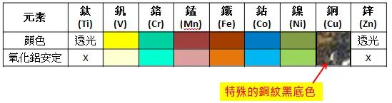

氧化锆依据添加物相不同由5.6~6.0 g/c.c. 的密度变化,加上因为烧结多采用液相烧结(Liquid PhaseSintering) 而得到近似100% 相对密度,因此抛光之表面呈现镜面,这点在装饰上有特别吸引人目光的特性。加上高韧性与多种染色可能性,在智能手机和穿戴装置上便成为新宠,设计师采用陶瓷元素引领了设计风潮,造成一波波的流行。如图(7) 氧化锆添加不同的高温釉料,可以出现不同的颜色。
氧化锆陶瓷为何倍受青睐?的图11
图7: 氧化锆添加不同的高温釉料,可出现不同的颜色。
注意纯白色氧化强度是最好,添加的颜色釉料会降低氧化强度,这是因为釉料造成液相出现更多使正方晶氧化锆容易粗大化导致成为全安定相的立方晶氧化锆,在Dr. Q 于博士班年代(1993~1996) 的研究已经证实可以采用氧化铝和高温釉料形成安定相尖晶石相降低釉料对氧化锆变色的强度减低;此外,由于氧化锆容易受到铁锈和杂质的污染形成点斑缺陷,一但出现这种问题,就把氧化锆以真空高温渗碳约1450℃ /12 小时,就可以获得黑色氧化锆,以黑色遮瑕来增加产品良率。
