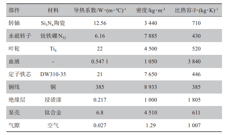

利用商用流体仿真软件进行相关边界条件的设定,主要包括材料属性、湍流模型、进出口边界条件、转速以及对流换热系数等,其中血泵各部分的材料特性参数如表1所示。各部分热源的生热率通过商用热仿真软件计算,并与流体仿真模块进行耦合。
表1 血泵各部分材料特性参数

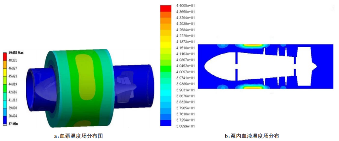

血泵的流量为4L/min,入口速度为0.308m/s,血液环境温度设为37℃,叶轮转速为9000rpm,泵外壳对流换热系数为14.2W/(m2•℃),计算求解,得到血泵温度场分布如图2所示。
其中,血泵温度最高区域达到49.635℃,血液在紧贴血泵外壳区域达到最高44℃,而在血泵与导轮及叶轮接触面附近的区域,由于叶轮本身发热较小,且流速较大,血液对流换热作用明显,因此该部分血液温度温升较小,接近环境温度37℃。
图2 血泵温度场分布图
