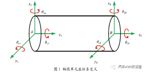

技术人员在面对减速器传动轴、简化型电机转子、规则化齿轮轮辐等类型部件时,可使用铁木辛柯梁单元完成动力学建模。之所以选择该建模方式,主要是因为借助此类型模型可以帮助技术人员实时掌控构件情况,了解其运行状态,提高减速器运行稳定性。需要注意的是,在模型构建过程中,技术人员需要使用有限元法,也就是说需要使用公式(1)所代表的可以代表自由度的单元位移量。

公式(1)中子元素所代表内容如图 1 所示。

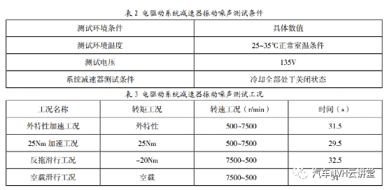

为明确电驱动系统减速器振动噪声出现原因及所造成的危害,在实际工作中,以借助假设 T 型试验台进行测试。需要注意的是,在架设过程中应结合实际需求选择测试设备,明确设备安装位置 [4]。测试条件与试验工况如下:
1. 电驱动系统减速器振动噪声测试设备:在试验过程中,技术人员需要使用比利时 LMS SCADAS Mobile 便携式移动数采系统,该系统具有 4~40 个通道,且每个通道采样率均为 204.8kHz,分辨率为 24 位,信噪比为105dB,数据传输率为 3.8M 采样点 / 秒。同时,在测试过程中,技术人员还需要使用测试软件完成数据实时

2.电驱动系统减速器测试条件及工况:具体情况如表 2、表 3 所示。

在该工作情况下,齿轮仍存在非常明显的啮合阶次情况,但相对于 25Nm 工况而言,该情况得到了明显改善,且传感器 M1 噪声阶次变化节点变为了四个,分别是 9.95 阶、23 阶、46 阶以及 69 阶,同时传感器 M2在 46 阶与 69 阶处并未出现明显噪声情况,其振动噪声情况有所缓解 [6]。
3.2.5 空载滑行工况测试结果
在空载状态下,电驱动系统减速器振动噪声明显小于转矩负载情况时所产生的振动噪声,且阶次变化较弱。
