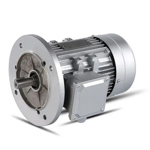

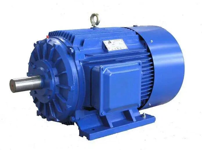

空气噪声主要由于风扇转动,使空气流动、撞击、摩擦而产生。噪声大小决定于风扇大小、形状、电机转速高低和风阻风路等情况。
空气噪声的基本频率
电机噪声来源以及如何降噪的图2
其中,N——风扇叶片数;n——电机转速。
风扇直径越大,噪声越大,减小风扇直径10%,可以减小噪声2—3dB。但随之冷量也会减少。当风叶边缘与通风室的间隙过小,就会产生笛声(似吹笛声)。如果风叶形状与风扇的结构不合理,造成涡流,同样也会产生噪声。由于风扇刚度不够,受气流撞击时发生振动,也会增加噪声。此外,转于有凸出部分,也会引起噪声。

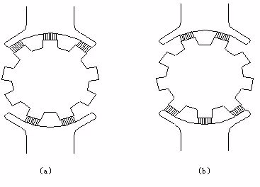

电磁声频率分布大多在100-4000Hz之间。振动及噪声强度的大小与电磁力的大小和定子、转子刚度有关。当激发振动的电磁力与振动的零部件的自振频率相吻合时,将会产生共振,振动及噪声也将显著增加。电磁力有径向分量和切向分量,电磁力径向分量在引起电机振动及噪声方面起主要作用,它使定子铁心产生径向振动,径向振动产生的噪声为电机电磁噪声的主要成分。在采用单数槽转子冲片时,槽致噪声成为电磁噪声的最主要部分。电机运行过程中,单数槽的转子铁芯周期性地受到单边磁拉力的变化所产生的,其原因可通过图一来解释。
电机噪声来源以及如何降噪的图9
在图(a)中,上磁极极弧下覆盖三个转子槽,而下磁极极弧只覆盖两个转子槽,此时上部磁拉力大,下部磁拉力小,使定子铁芯有向上移动的趋势。当转子转动半个槽距后,则如图(b)所示,此时下磁极极弧覆盖了三个转子槽,而上磁极极弦只覆盖了两个转子槽,此时的磁拉力情况起了变化,下部磁拉力大,上部磁拉力小,因此定子铁芯有向下移动的趋势。所以在转子旋转过程中,定子铁芯产生周期性的上下振动。同理,转子受到了周期性变化的单边磁拉力,从而引起转子振动。
采用双数槽转子时,不会发生上述情况,但转子旋转时槽位变化,在气隙中造成脉振磁场,也可能引起振动。
