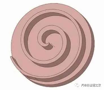

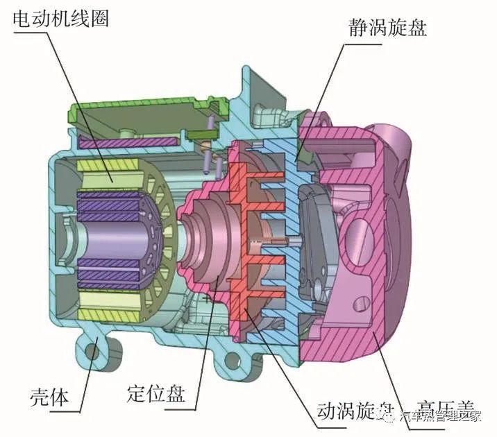

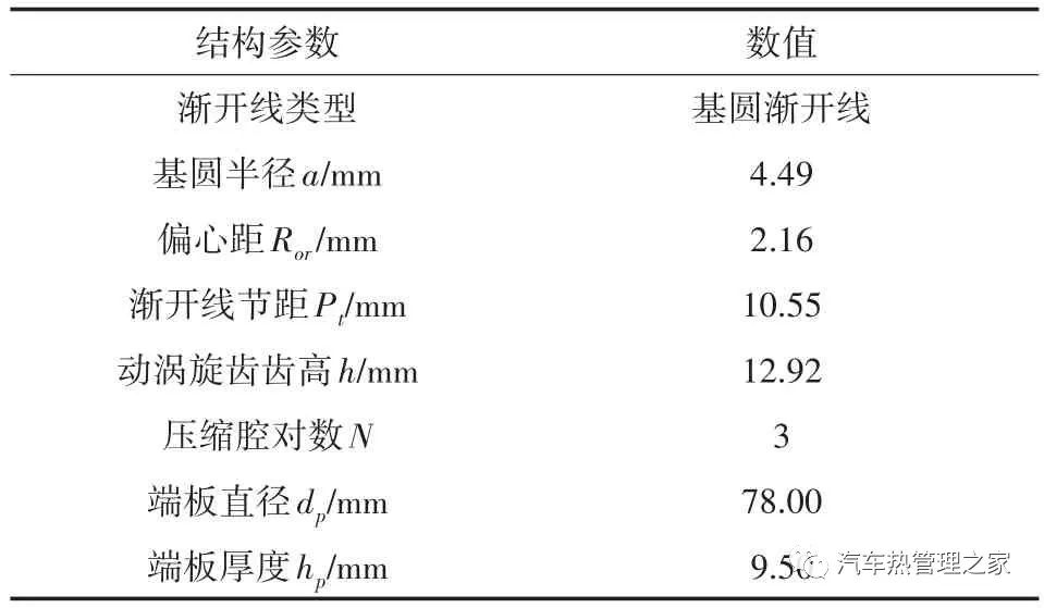

18cc型号电动汽车用涡旋空压机主要结构如图1所示,运行过程主要部件有动、静涡旋盘及定位盘。定位盘的目的是为了确定曲轴旋转角度,使其绕着固定的轨迹运转。动涡旋盘三维模型如图2所示,基本参数如表1所示。
18cc涡旋压缩机动涡旋盘的热应力分析的图1
图1 压缩机主要部件
18cc涡旋压缩机动涡旋盘的热应力分析的图2
图2 动涡旋盘三维模型
表1 动涡旋盘基本参数

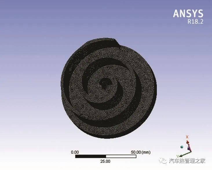

1.2 网格划分

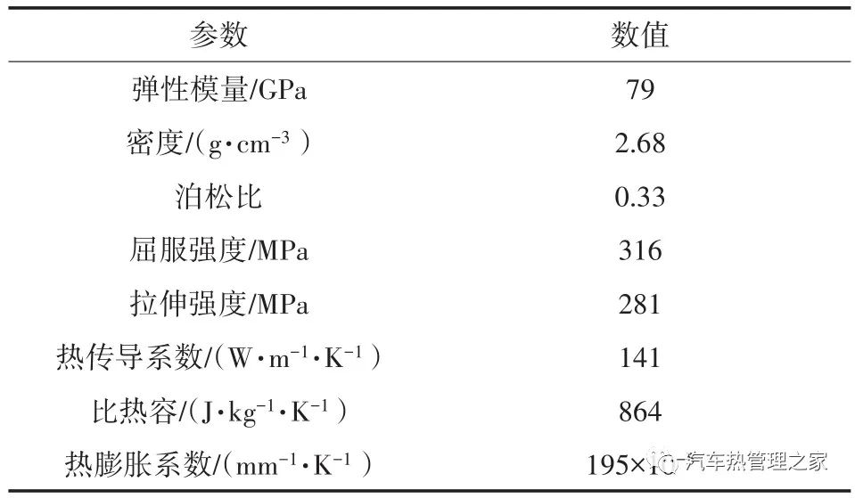

涡旋盘的材料为铝合金,其特性参数如表2所示。采用六面体网格自动划分方法和Program Controlled算法,设置最小单元尺寸为1 mm,进行网格划分。图3为划分网格后的动涡旋盘,最终确定动涡盘有限元网格中的单元数为648 382,节点数为442 552。
表2 材料参数
18cc涡旋压缩机动涡旋盘的热应力分析的图4
18cc涡旋压缩机动涡旋盘的热应力分析的图5
图3 动涡旋盘网格

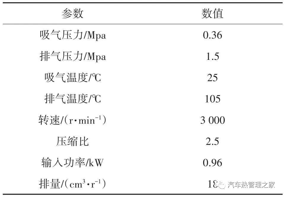

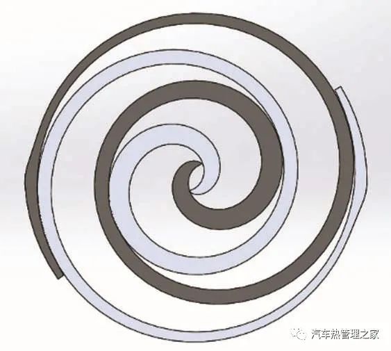

涡旋空压机开始排气时的涡旋盘内外壁面产生最大压力差,导致涡旋齿变形最大,故选取这一时刻进行工况计算,其压缩腔容积如图5所示,其运行工况参数如表3所示。
表3 压缩机运行工况参数
18cc涡旋压缩机动涡旋盘的热应力分析的图7
18cc涡旋压缩机动涡旋盘的热应力分析的图8
图5 压缩腔容积

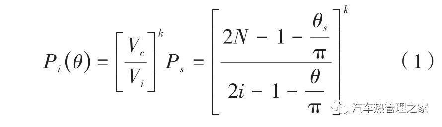

假设压缩运行过程是绝热且任意压缩腔内气体的状态参数相同,此时压缩腔内各容积可由式(1)计算得到:
18cc涡旋压缩机动涡旋盘的热应力分析的图9
式中,Ps为吸气压力;Pi为各压缩腔的压力值;k为制冷剂R134a的等熵指数,取1.19;Vc为吸气腔的容积;Vi为第i个压缩腔的容积;θ为动涡旋盘转角;θs为排气时刻主轴转角。压缩腔内体积变化的公式如式(2):
18cc涡旋压缩机动涡旋盘的热应力分析的图10

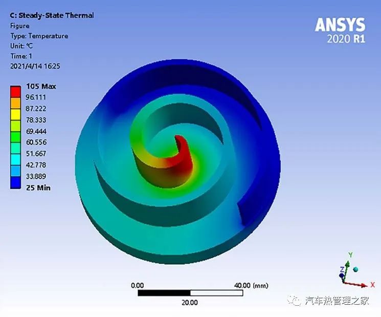

为了模拟动涡盘在实际运行工作过程中的温度分布,沿涡盘中心半径方向施加呈线性减小的温度场,将温度载荷施加到动涡盘的壁面上,同时设置环境参考温度为25℃,进行载荷施加计算求解后其温度场分布如图6所示。随着动涡旋盘转动,R134a制冷剂被压缩,中心腔温度最高,动涡旋齿的温度分布与制冷剂的温度分布呈现相同的规律。因此,在超过70℃的温差载荷下,仅在温度载荷条件下,动涡旋齿的热变形如图7所示。由于处于动涡旋盘中心的排气温度高达105℃,因此涡旋齿头顶部处产生最大的温度载荷和热应力变形,变形量随着展开角的增大呈减小趋势。最大热应力变形为24.8 μm,最小变形值为2.8 μm。
18cc涡旋压缩机动涡旋盘的热应力分析的图11
图6 温度场分布图

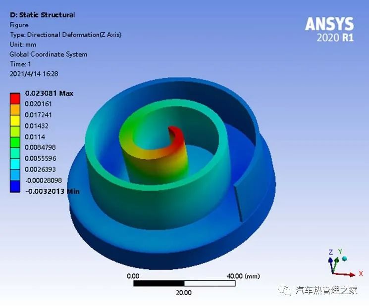

轴向热变形比径向热变形更明显,会改变动、静涡旋盘的啮合间隙,对气体泄漏等有一定影响,其变形如图8所示。
18cc涡旋压缩机动涡旋盘的热应力分析的图13
图8 热载荷下动涡旋齿应力变形图

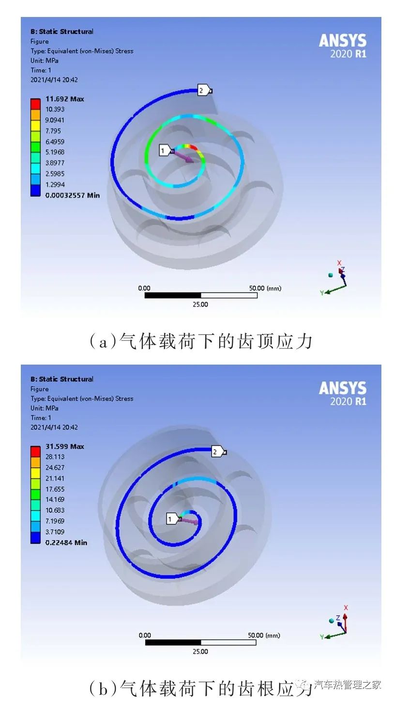

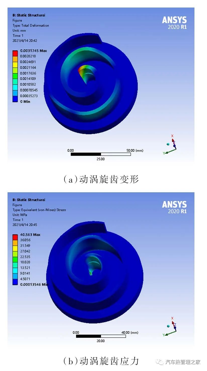

2.2 气体力载荷下的应力变形分析
涡旋齿受到的气体力作用主要来自内外侧两个压缩腔的径向力作用,由式(1)和式(2)求得排气时刻即转角θ=θs=270°时,压缩腔2的压力为0.63 MPa。假设同一压缩腔压力相同,将气体载荷施加在涡旋齿壁面上。图9为仅在气体力载荷下的动涡旋齿变形分布图。最大变形量同样出现在涡旋齿头顶部,约为3.2 μm,最大应力则出现在涡旋齿根部,数值约为40.6 MPa。
18cc涡旋压缩机动涡旋盘的热应力分析的图14
图9 气体力载荷下动涡旋齿应力变形图

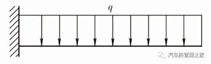

涡旋齿上的变形从齿顶到齿根呈逐渐减小的趋势,这是因为端板刚性固定约束部件,变形为零,齿顶为自由端,此时的整体受力模型可简化为一受均布载荷的悬臂梁,模型如图10所示。为此沿涡旋齿壁面渐开线建立路径获取齿顶及齿根部变形数据,其变形如图12所示,可见在同个横坐标下齿顶变形量大部分大于齿根,证明模型的正确性。
18cc涡旋压缩机动涡旋盘的热应力分析的图15
图10 仅在气体载荷下的动涡旋齿受力模型
18cc涡旋压缩机动涡旋盘的热应力分析的图16
图11 路径P12上的应力分布
18cc涡旋压缩机动涡旋盘的热应力分析的图17
图12 齿根与齿顶变形对比

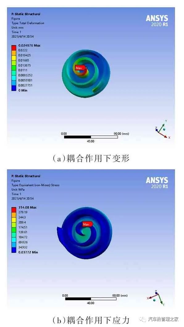

2.3 热固耦合分析
图13为热固耦合场作用下的动涡旋齿应力变形图,可以看出,最大变形发生在涡旋齿齿头顶部处,最大值约为25.0 μm。变形量沿径向和轴向逐渐减小,最小变形量为2.8 μm。在不同的温度和气体压力下,动涡旋盘存在不同的应力,最大应力出现在齿根处,达到314.0 MPa。应力数值沿径向和轴向逐渐减小,最小值为34.9 MPa。可知,涡旋齿根部存在最大变形和最大应力,且涡旋齿尾部及涡盘底面变形相对较小。
18cc涡旋压缩机动涡旋盘的热应力分析的图18
图13 耦合载荷下动涡旋齿应力变形图

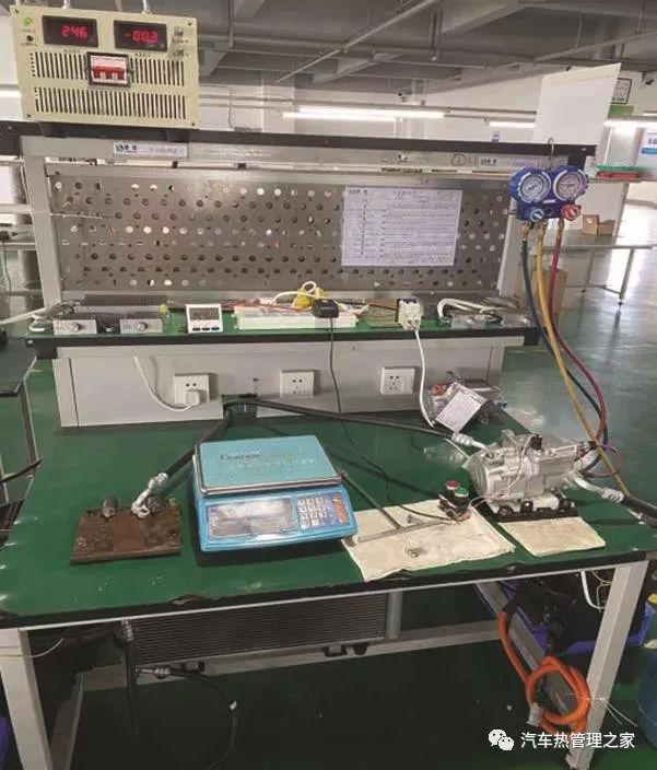

3 实验测试及验证
为了验证仿真结果的正确性,将18cc型号压缩机样机进行耐久性测试,搭建测试平台,如图14所示。根据本型号规定实验工况进行测试,在吸气压力(0.36±0.02)MPA、排气压力(1.5±0.2)MPa、转速(3 000±100)r/min的工况下进行试验运转。
18cc涡旋压缩机动涡旋盘的热应力分析的图19
图14 18cc压缩机性能测试平台

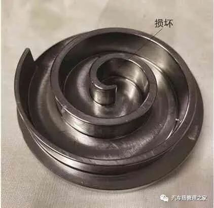

图15所示的动盘损耗位置与仿真结果相吻合,均位于涡旋齿头部位。
18cc涡旋压缩机动涡旋盘的热应力分析的图20
图15 动涡盘损耗位置
